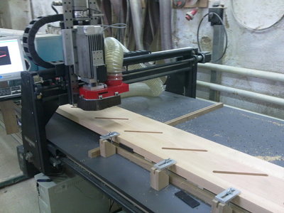

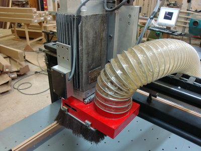

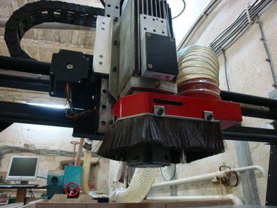

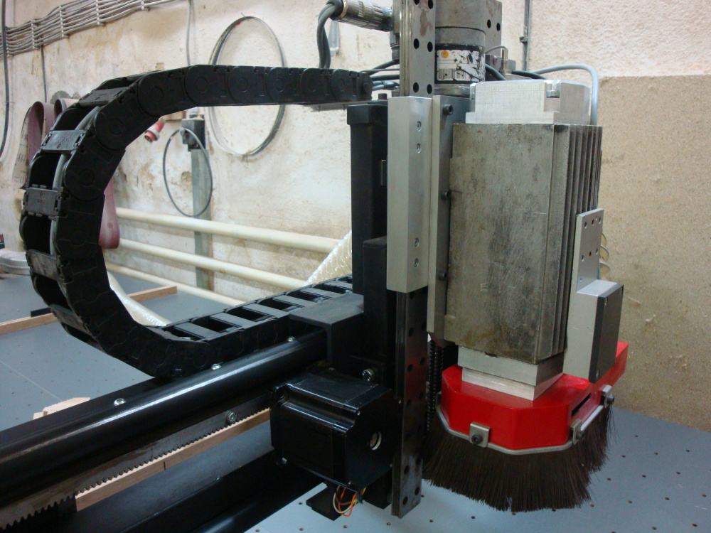

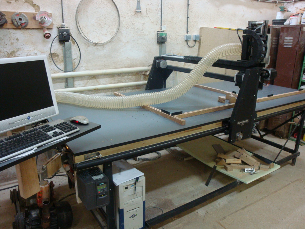

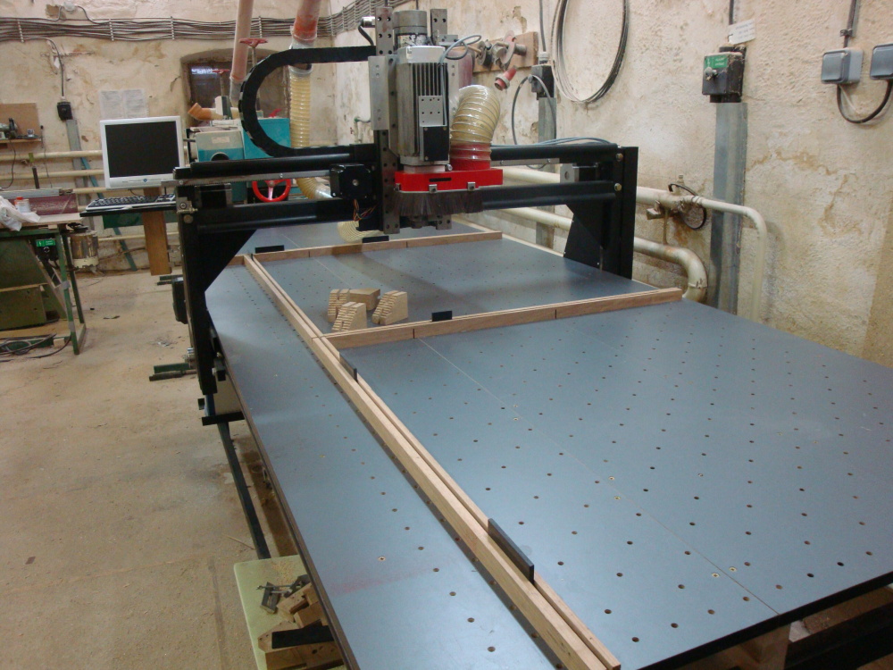

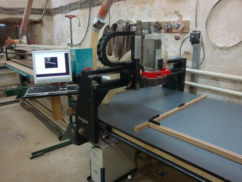

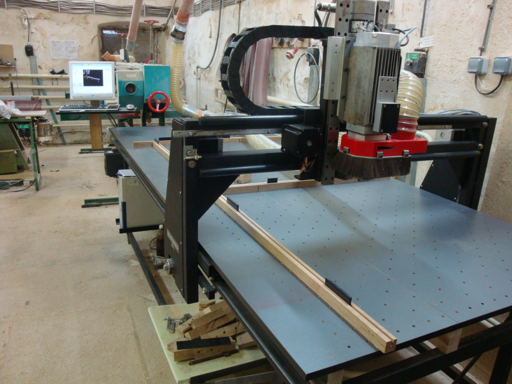

Tak som trochu tuningoval. Zosilil motor osi Y , aj vreteno a na osu Y som dal hreben. Už to asi nie je najlacnejšia gravirka na fore. Je to cele na predaj. Rychloposuv je 12 m za minutu. Opracovanie okolo 800 mm za min.

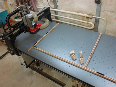

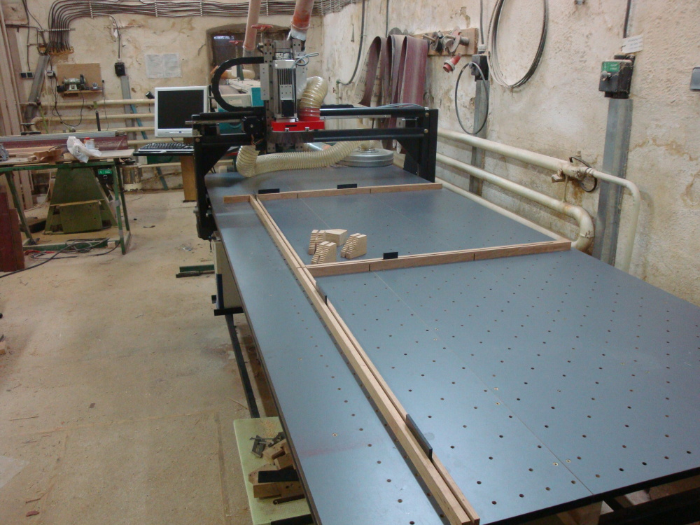

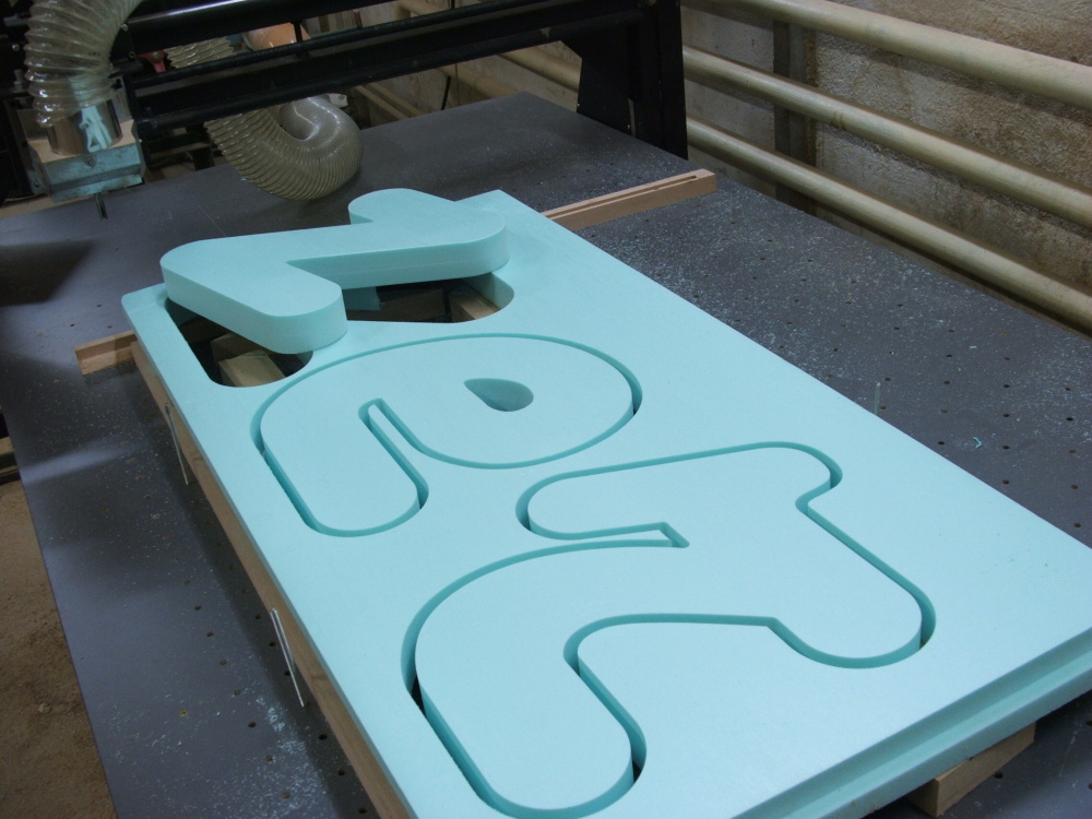

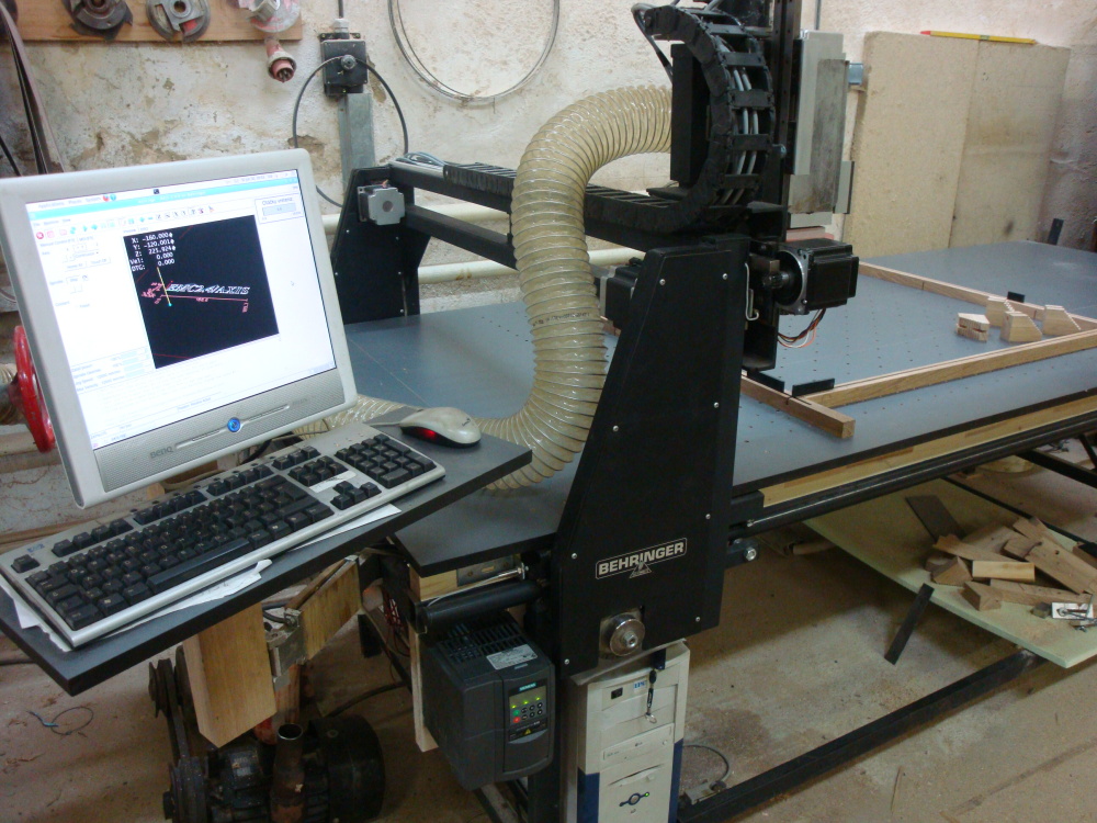

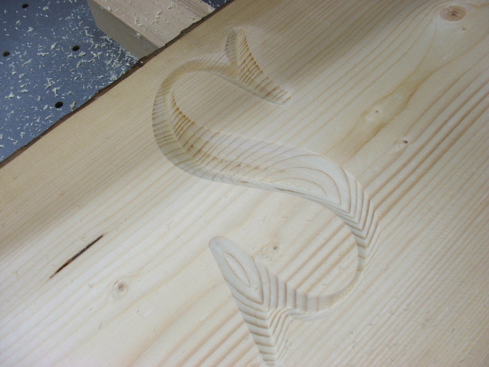

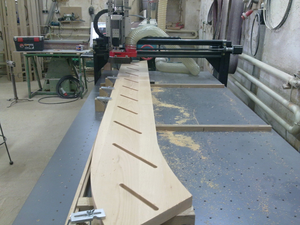

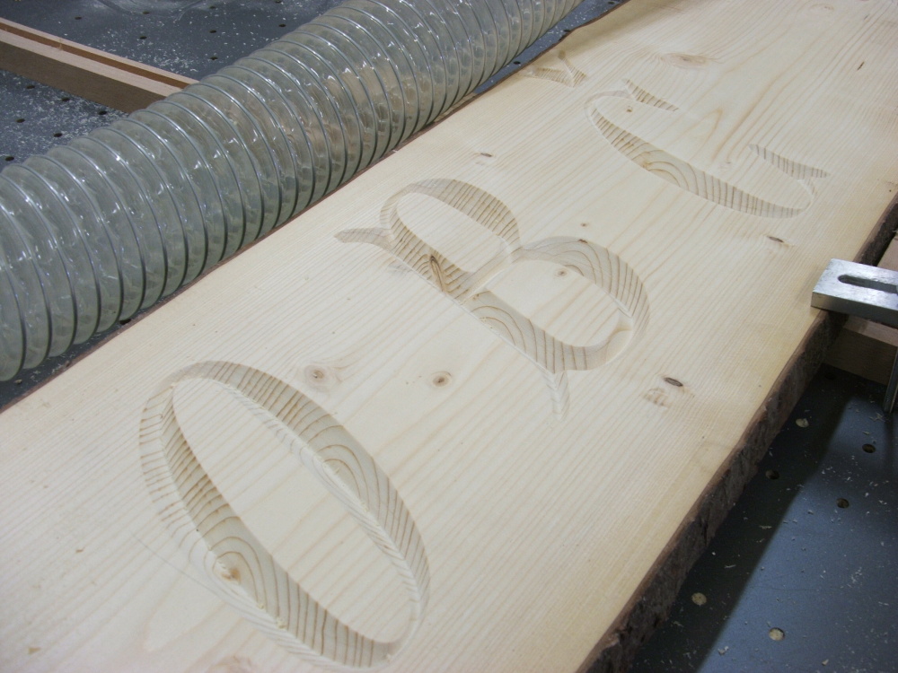

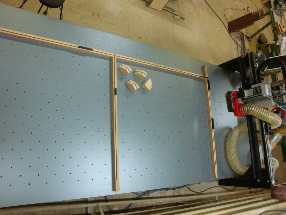

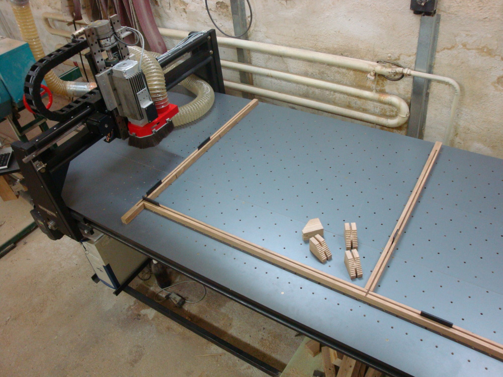

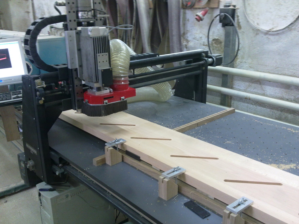

Ešte nejake foto

Som nevedel, ze Behringer uz robi aj cnc :D
