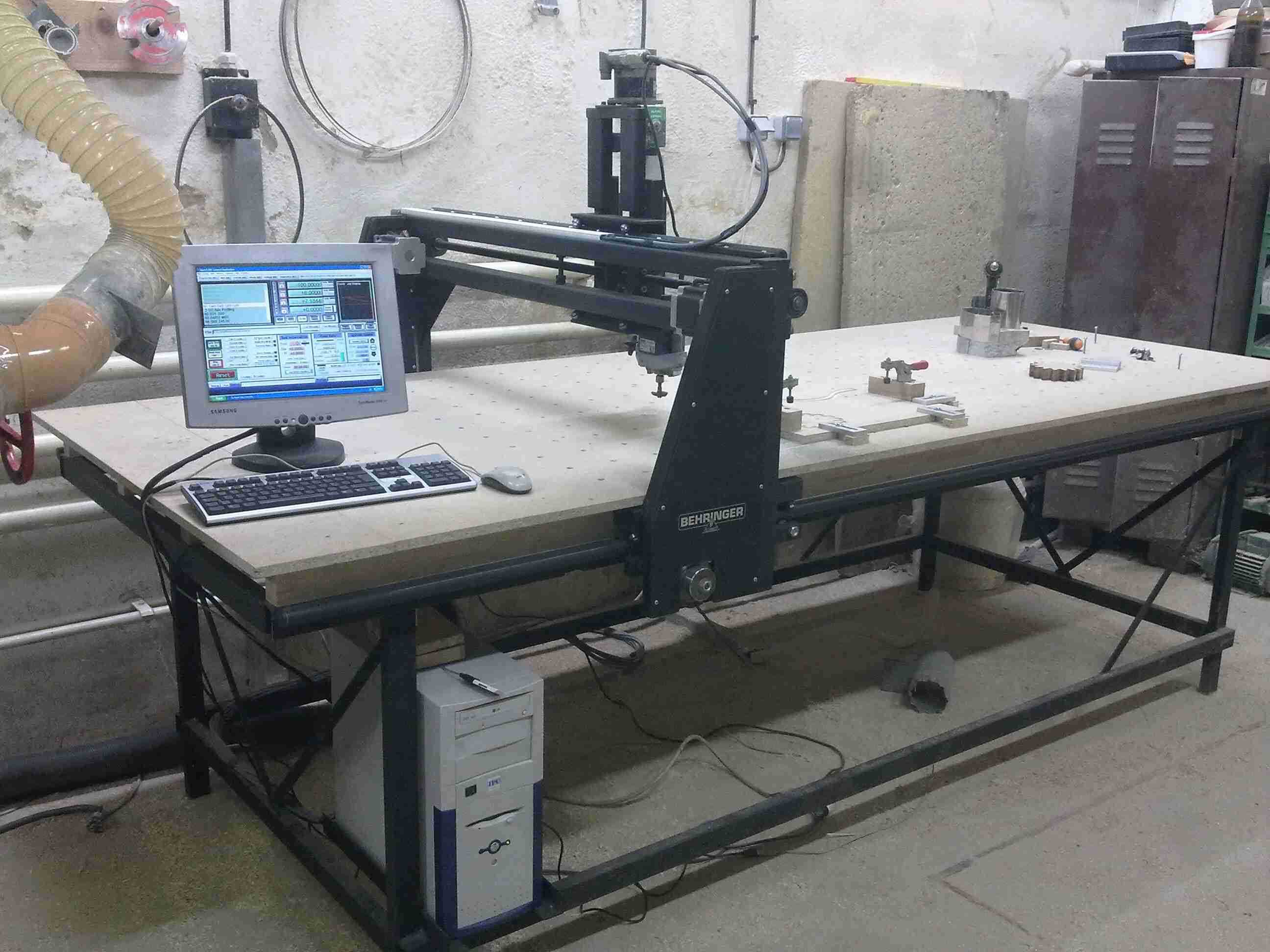

Samozrejme pomer ceny, kvality a velkosti. Stroj mal pôvodne slúžiť na poliester. Chcel som ho rýchlo a lacno zbúchať a frezovať. Ale realita bola taka že sa vyskytla práca v Rakúsku a ...... Len tak mimochodom , s týmto sa neuspokojím a pracujem na väčšom stroji (zatial iba teoreticky a na PC)už niekolko rokov.
K veci prac. parametre :
- X 2460 mm ( 2x 4,5 Nm)
- Y 1030 mm ( asi 2,5 Nm)
- Z 200 mm ( asi 2,5 Nm)
Vedenia su na obyč. trubke 27 mm
Vreteno je z opotrebovanej reparovanej ruč. frézky 1050w.
Stálo ma to asi 2000,- eur :cry:
Pripomínam, malo to slúžiť na polyester a zbúchane je to len tak tak .

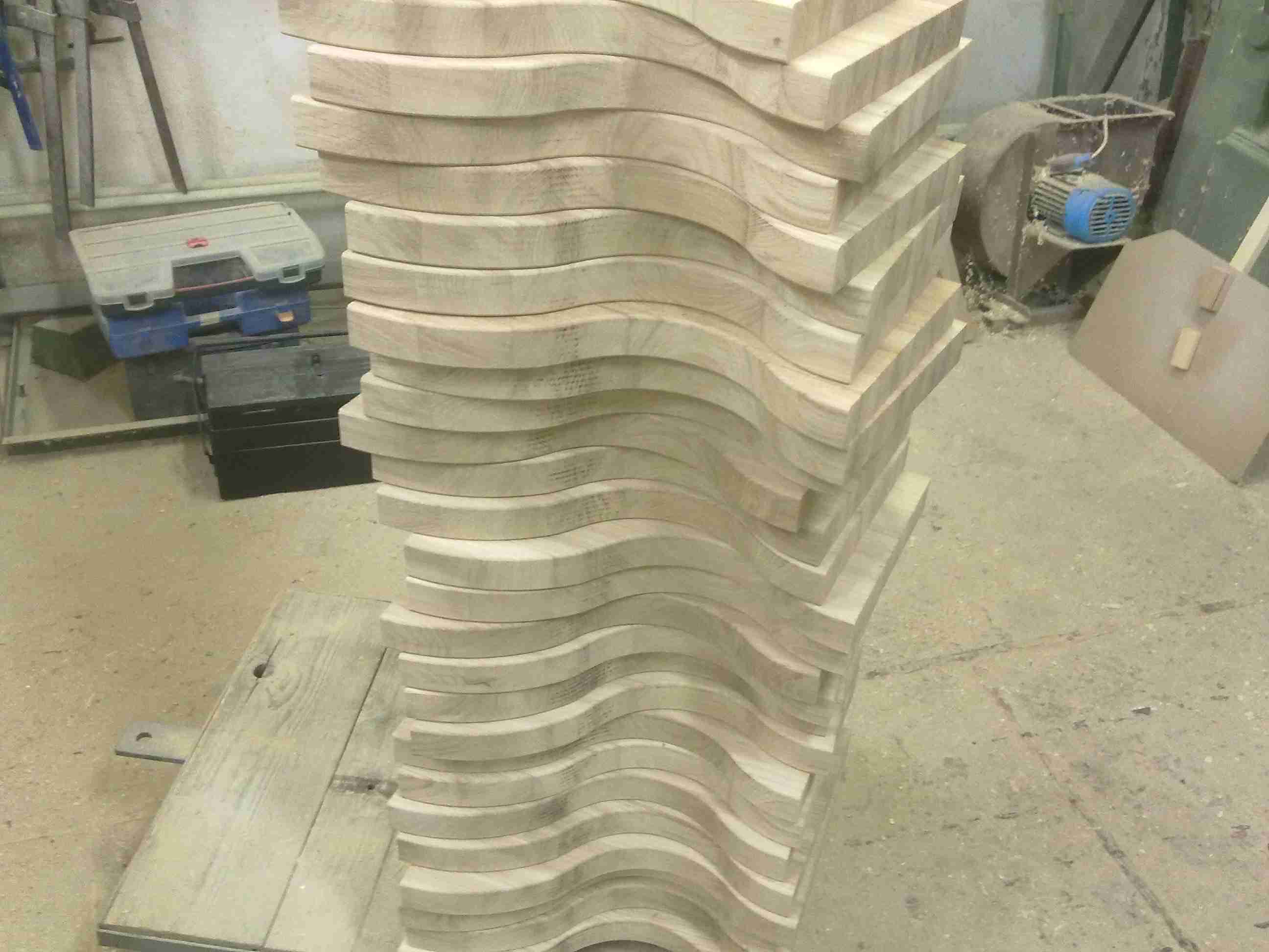

Dnes som sa pustil do prvej zákazky , samozrejme ihned do dreva a to do dubového a aby to stroj nemal málo tak do fošne 40mm a to 30 ks.
Za 3 hod. som bol hotovy. Jeden kus robil na 6 krát.

co ja by som za frezu v tychto rozmeroch dal - klobuk dole!
keby to bolo na lepsich kompnentoch, vyzeralo by to lepsie ako veeela profi strojov. aj teraz to vyzera vyborne.

podla mňa to vyzerá celkom dobre a na to že je to zbuchnuté za 1000€ a stroj ma také veľké rozmery, fakt klobúk dolu, pekná práca. Keď si stroj zarobí na seba vymeníš vedenia za THK a dáš tm guličáky a máš veľkú a výkonnú mašinu, už len vreteno potom silnejšie treba dať.

Nie nie nie, sem už nechcem vela investovať , do určitej miery. Konštr. je zváraná a to je základná chyba pokial nemáš možnosť velke komponnenty ofrezovať. Už sa zameriavam na "vážne CNC".

Moc pěkný. Koukal jsem na to video a v první chvíli jsem nechápal. Frézou od oka desítkou úběr přes celou fošnu čtyřícítku? Teprve u druhého kusu mi došlo, že jsem koukal na poslední šponu. :D

jak je tam dole na podélném posuvu řešen pohon? tam jsou nějaké gumové kladky? nebo hřeben?

Ono je to postavene fakt z toho čo som mal doma. Keby som to vsetko musel kupovat tak to za 1000 eur nikdy nepostavím. Vsimni si že to nema ani energet. reťaz. Nezarátal som elektriku a ani čas práce ani veškerú réžiu.

na druhom obrázku je vidieť pastorok ale hrebeň už nie, čiže je to na hrebeňoch
