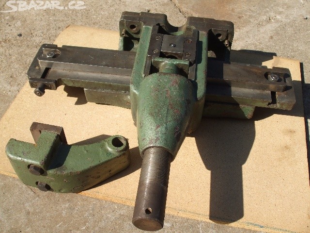

Ahoj mám na SN 20 kuželové pravítko,ale nemám potuchy jak se s tím dělá.Mohl by někdo poradit jestli je třeba něco pevně ořidělat na lože,nebo jak to vlastně funguje.S fota od soustružníka jsem to nepochopil.Díky.F.

pravítkové kluzátko tahá přísuvovým šroubem a samotné pravítko se zapevní k loži, na to je zvláštní příchytka. Tím, jak se po loži pohybuje suport, tak náklonem pravítka dochází k odsunování přísuvových saní a tím se mění průměr soustružení a vznikají kužele. A.

Pro almac.Ahoj,právě bych potřeboval vědět jak vypadá ta speciální příchytka na zapevnění k loži díky.Dělený šroub mám,ted ho měním i matici,protože měla vůli cca 1,5mm.F.

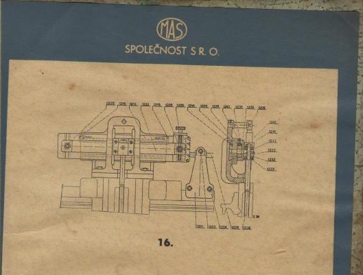

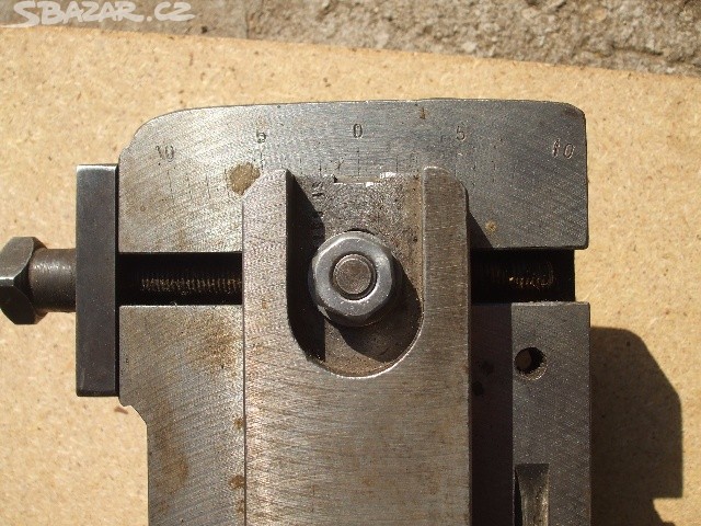

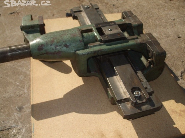

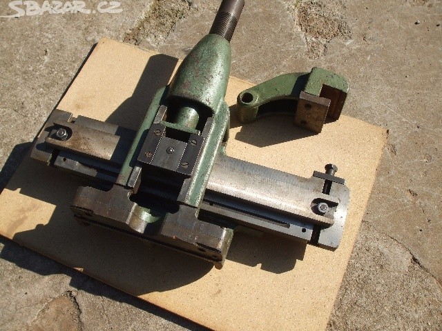

3. 3. 2017, 4:59
příchytka je zobrazena na foto jako samostatný díl. S pravítkem je spojena tyčí, u některých pravítek pomocí svěrného spoje (na příchytce byla ještě svěrka, stahovaná šroubkem) , tady asi jen pomocí závitové tyče a 2 matek. Přísuvovou matici samozřejmě udělej stahovací, ať to bez vůle slouží déle. A.

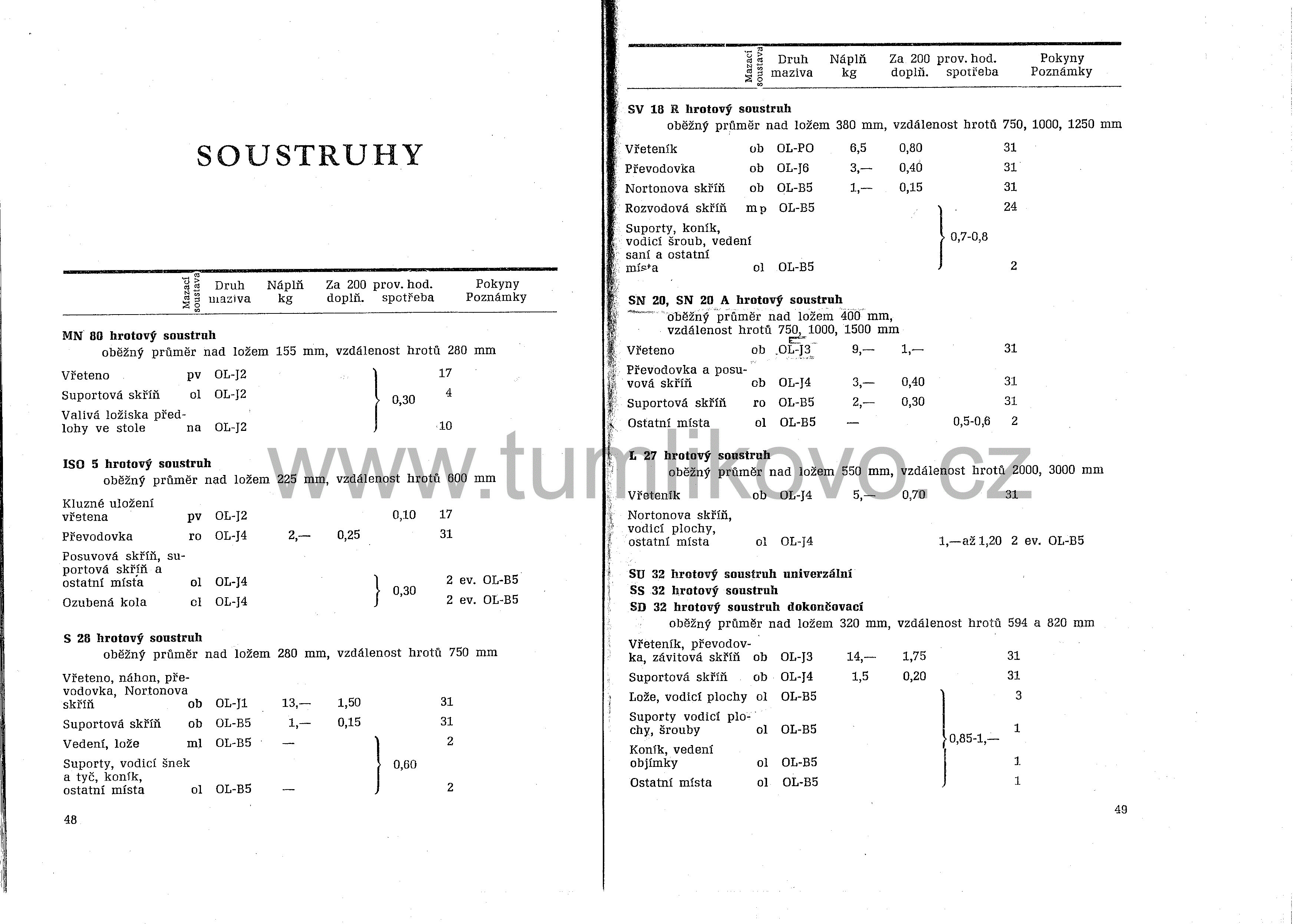

Dobrý den,máme soustruh SN 20 a nemůžeme najít množství olejojových náplňí ?Nevíte je někdo ? Děkuji.
novic
Příspěvky: 1839
9. 1. 2021, 4:14
C.R.E.A.M
almac
Příspěvky: 746
Bydliště: Liberec
12. 7. 2021, 8:32
OL-J3 nyní OL-J32
OL-J4 nyní OL-J46
