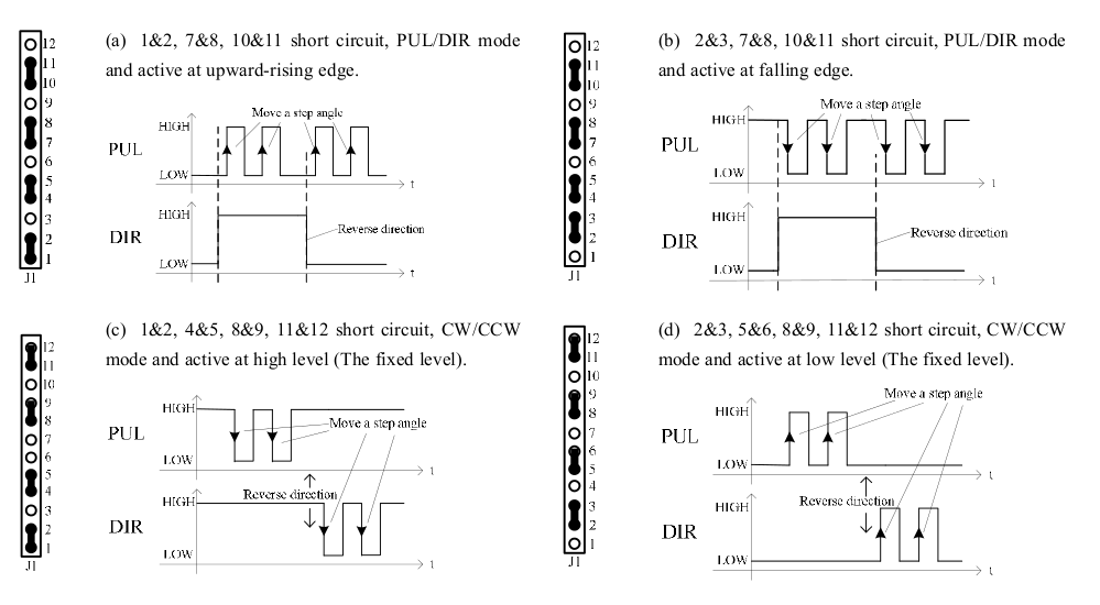

Tak čítam toto vlákno, lebo sa tiež zaujímam o 3F motory a stiahol som si manuál k Bobikom použitému driveru. Síce asi neporadím, ale zaujala ma tam zmienka na strane 3 o skrytom „jupery“ a príklad na strane 4, konkrétne obrázok a) a b)
Môže mi prosím niekto vysvetliť rozdiel a hlavne aký to má vplyv na riadenie?
Dík.
Dík.
