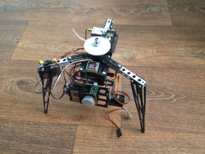

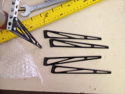

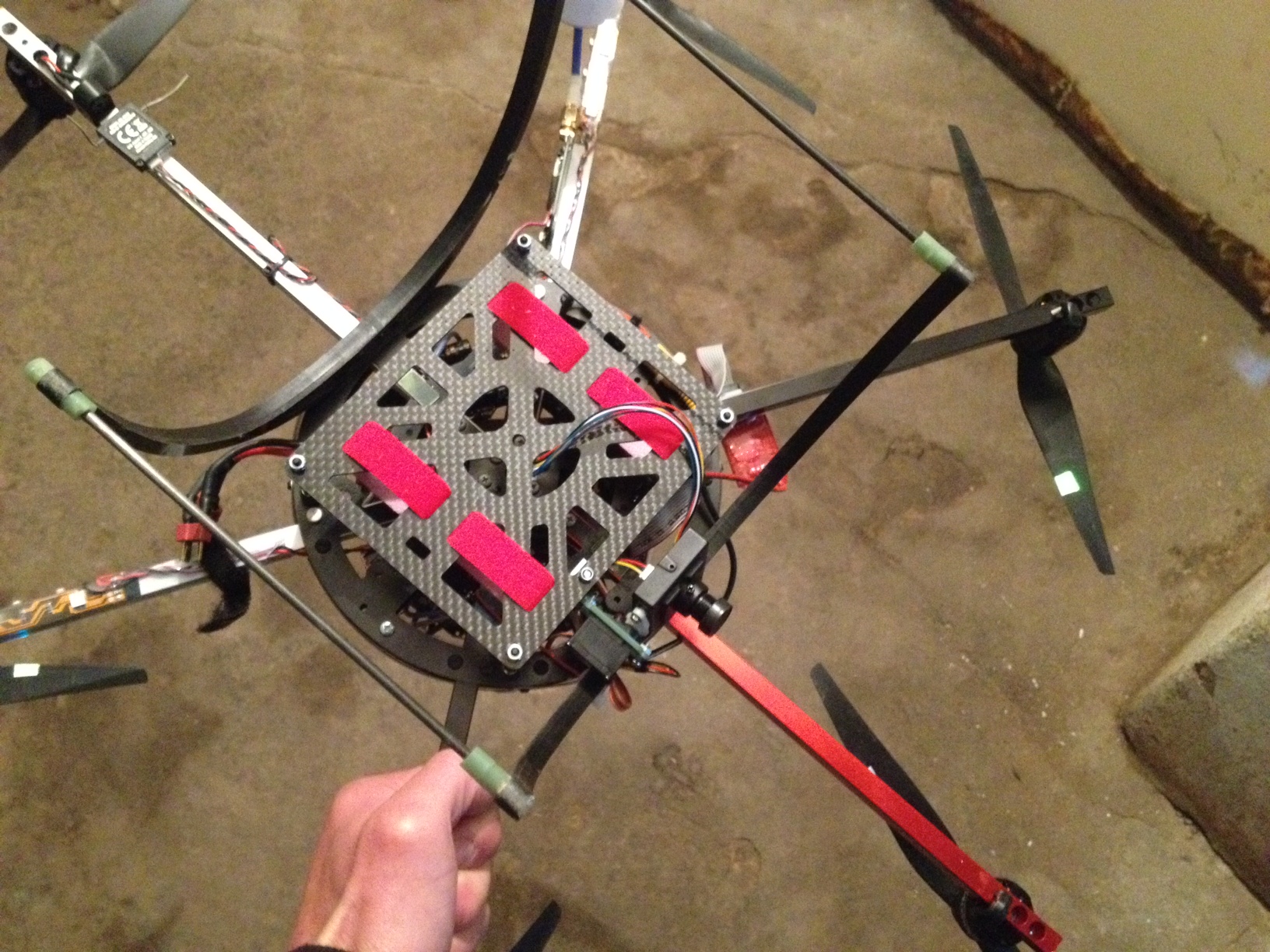

delam takovy pitominy z carbonu na zaves pro kameru na kopteru, delam to technickou TK frezou. dal mam neco gravirovat na hlinikovou krabicku, chtel bych to zkusit udelat navrtavakem.
