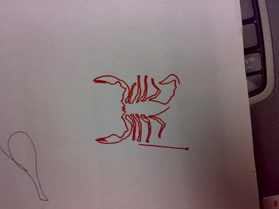

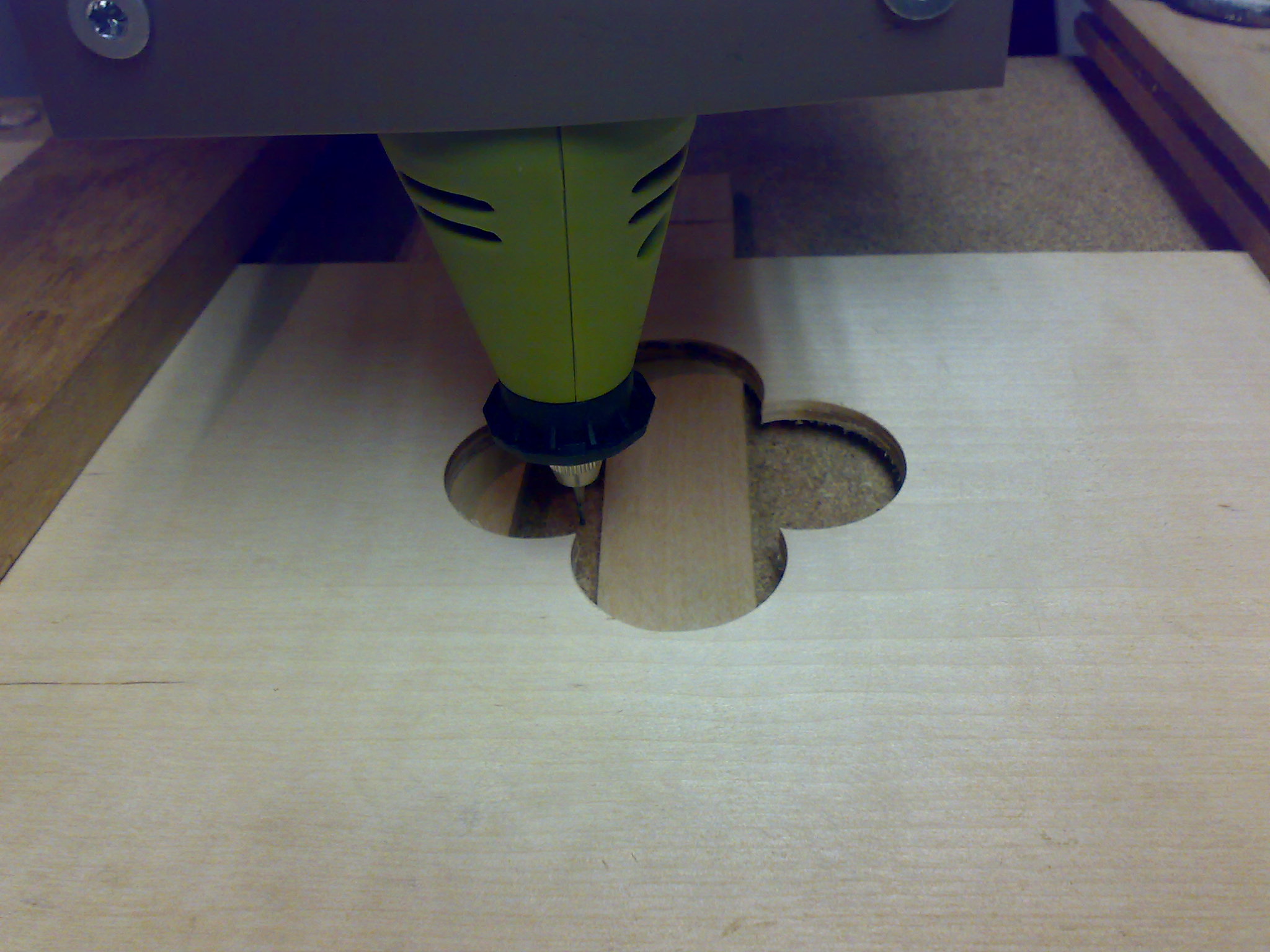

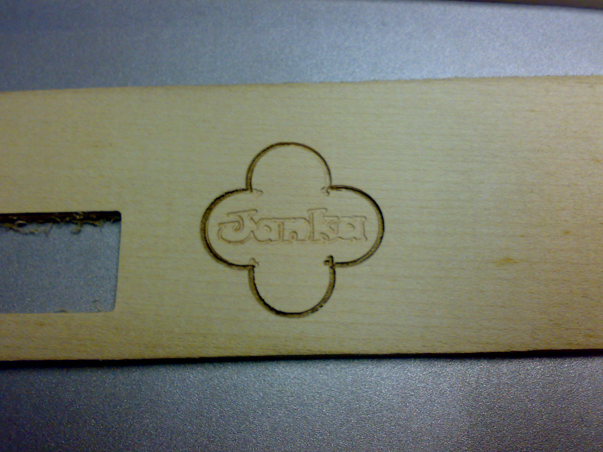

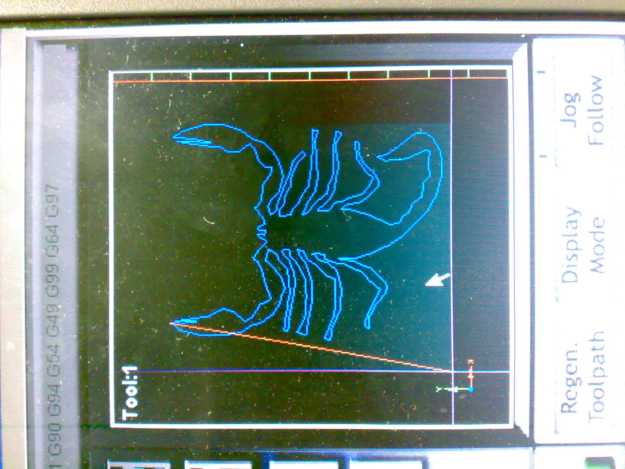

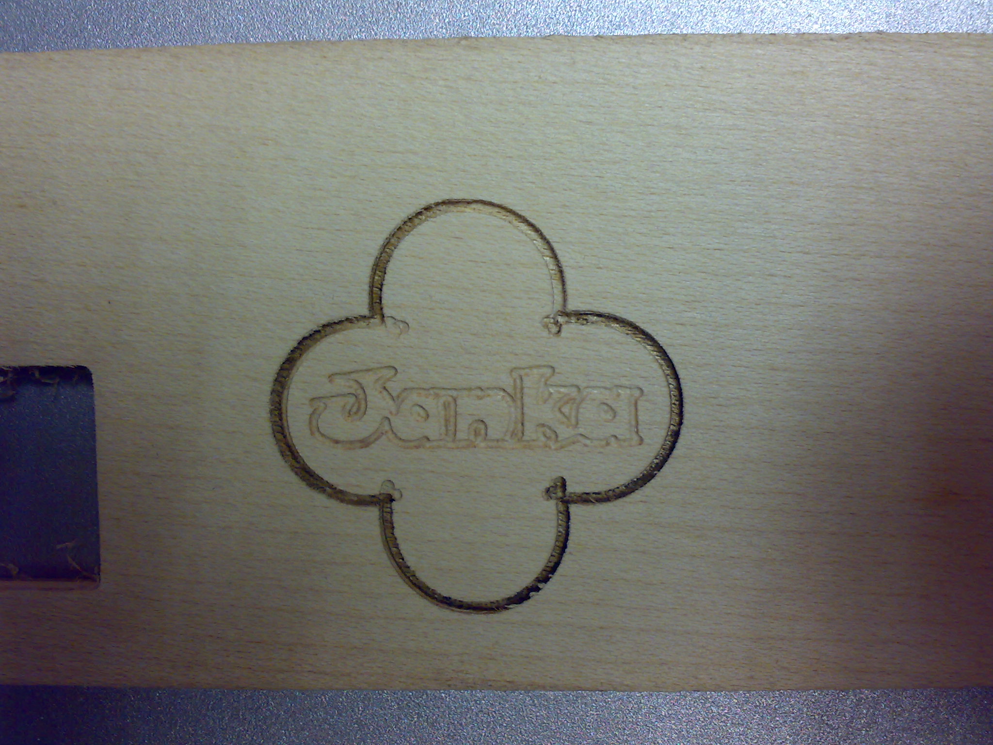

pridam dake ukazky z chodu masinky :) ... ked este nebol dorieseny pohon osi Z kreslil som len ukazkoveho skorpiona z machu
http://dataport.cz/file/265760/MOV00081.3gp

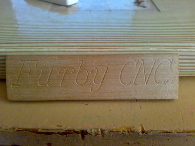

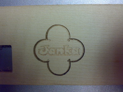

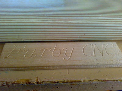

minuly vikend som uz aj frezoval dake pismenka :) vyteseny ako maly chlapec :D :D
http://dataport.cz/file/265761/27042011010.mp4
za kvalitu sa ospravedlnujem :? ale nebolo ziadne lepsie nahravacie zariadenie poruke ako N73 :) neskor pridam aj foto vyfrezovanej lamely

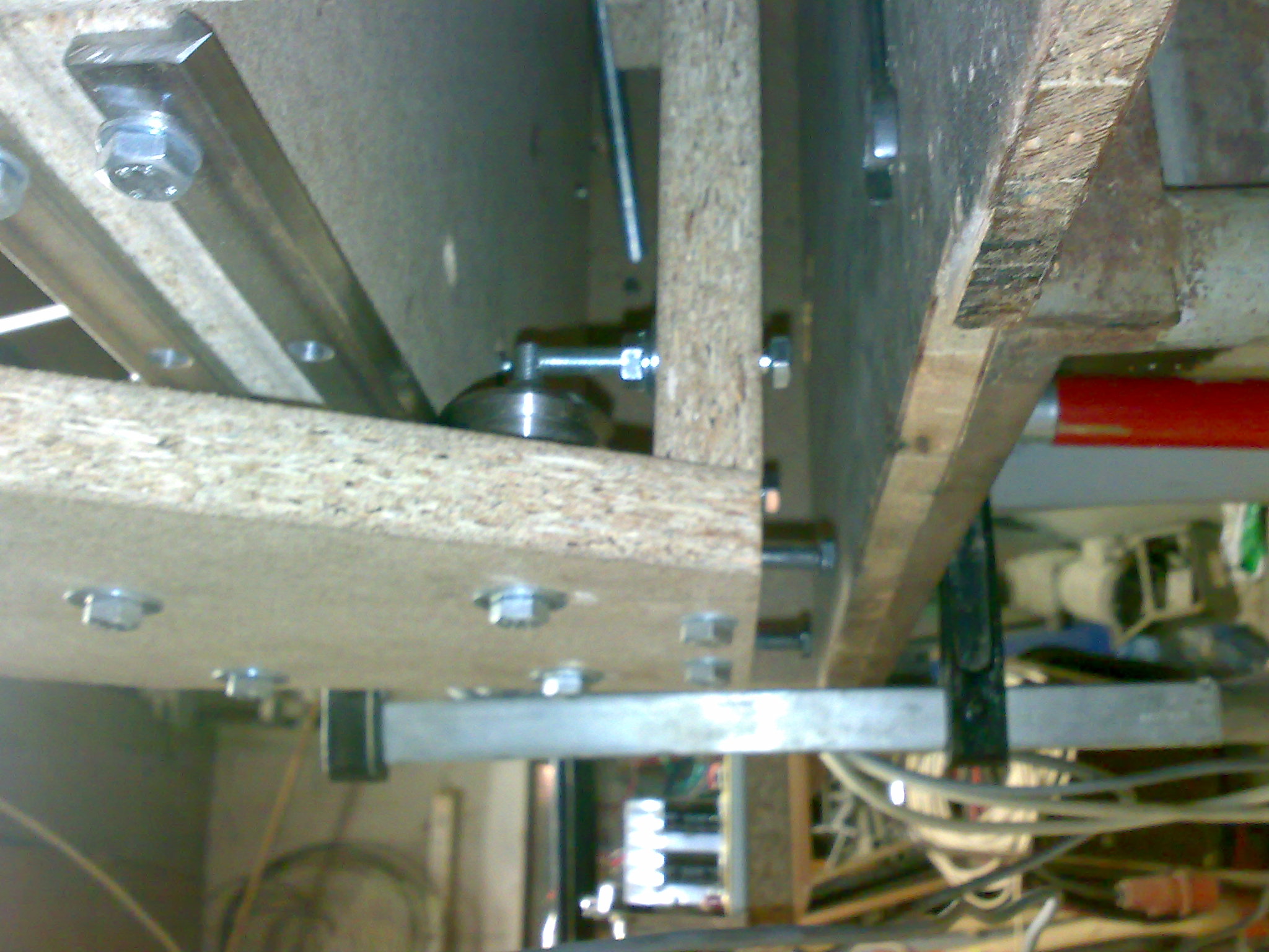

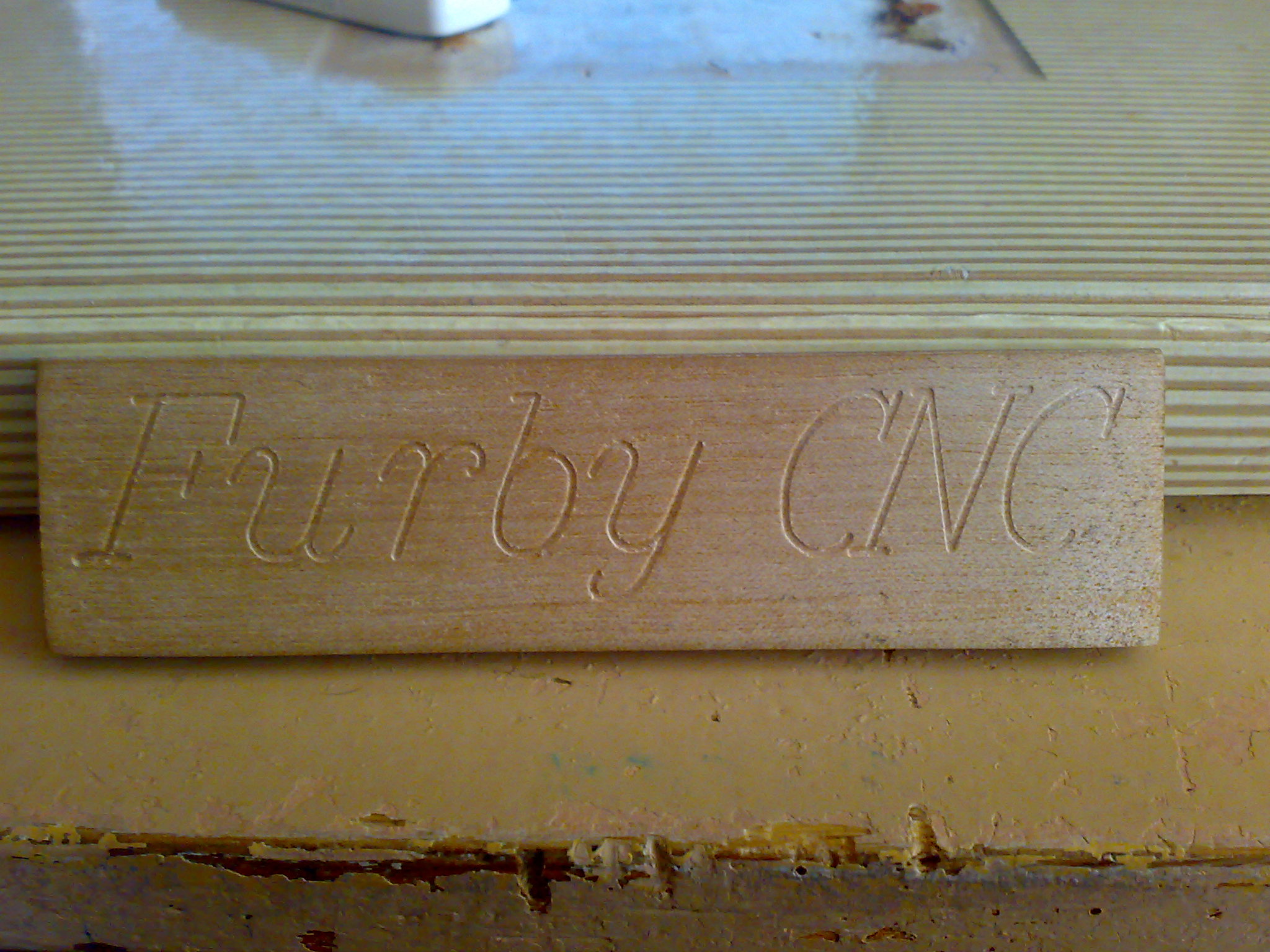

furbyZH
Příspěvky: 59
Registrován: 15. 11. 2010, 8:16
16. 5. 2011, 10:35

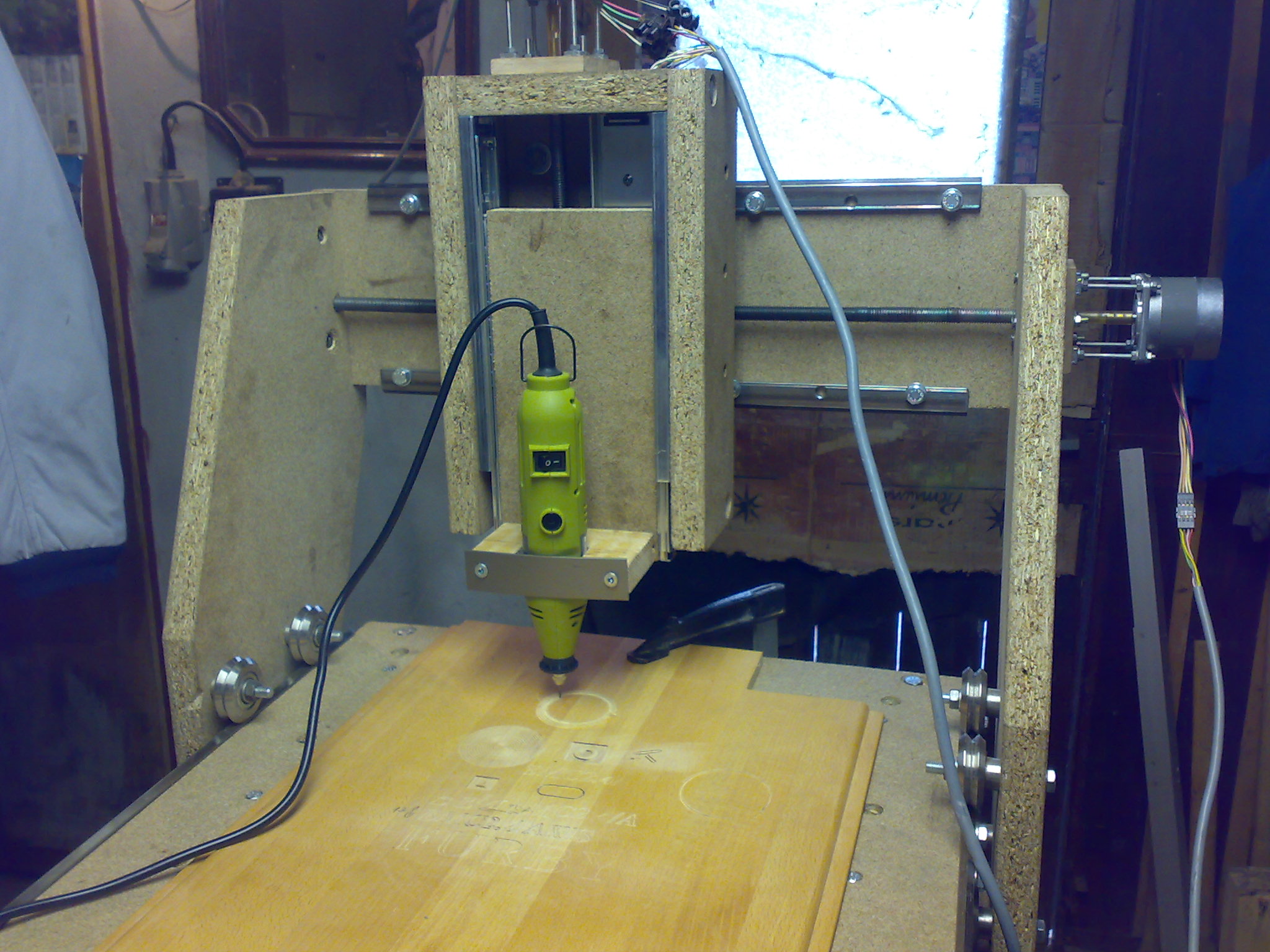

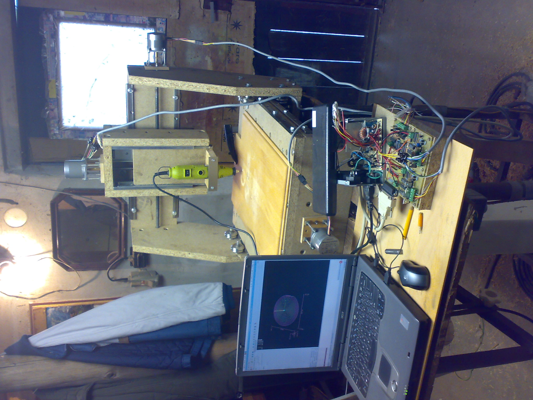

dorabal som cez vikend "spanovaky" , lebo sa mi netocili vsetky loziska :lol: .. pridavam aj par fotiek
