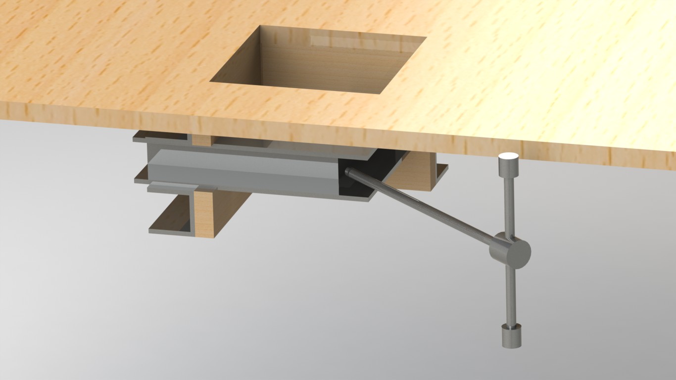

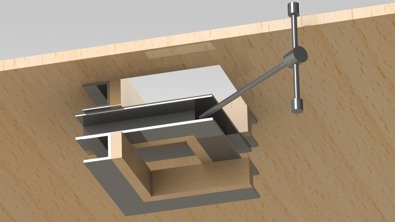

Ja si tiež myslím že je to dobrý nápad
Dokreslím to presne ako si to prestavujem a potom ma môžete „utrieť“
- Příspěvky: 9044
- Bydliště: Úvaly
já neříkám že je to špatný nápad, jen je prostě blbost frézovat stůl, tam by stálo za to k té jedné příčce přidělat nějaký svěrák, stačila by serie děr a vždy do patřičné díry přichytit nějakou zarážku a z druhé strany druhou zarážku nějak štelovací aby mohla to prkno, trámek nebo co zapřít mezi ty dvě zarážky..

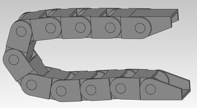

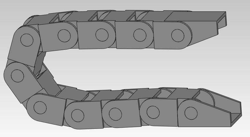

Vedel by mi niekto poradiť ako „na-MATE-ovať“ plynulí chod cable carrieru?

Nakresli si spline a na ten každý dil řetězu zavazbi bodem.

chybi ti tam zarazky ten retez jde v realu ohybat jen na jednu stranu
tj. je bud rovny nebo ohnuty v jednom smeru od toho rovneho stavu ne na opacnou stranu
kdyz ho tak nakreslis a zavazbis melo by to makat ale vypocetne to asi bude zahul

Tak je to nakreslené narýchlo, ale tiež mi není známe že by sa v SW dalo nasimulovať že dve časti do seba narazia. Dá sa to? Ak áno,tak tu budem za blbca
Stou krivkou mi to nejako nejde a navyše by sa ta krivka musela pohybovať....alebo mi to dnes nemysli?

Jo takhle...Tak to je jinak. To se musí každý díl zvazbit na mezní vzdálenost v úhlu od - do. Pak by to mohlo fungovat.
Ta věc s tím spline se dělá na pohyb řetězu po té spline. Např jsem to dělal na článkovém dopravním pásu. Špatně jsem si to vyložil.

Stými uhlami som to skúšal aj ja a na dlhšej reťazi a bola to katastrofa.
Inak ešte si pamätám, že keď som začínal so SW, tak som všade možne hľadal nastavenie ktoré by s každej súčiastky spravilo „pevný“ proste ako v skutočnosti nepriechodný komponent. Ale asi by to bolo ohromne zložite na výpočetny výkon PC
Dik za pomoc.
Dik za pomoc.

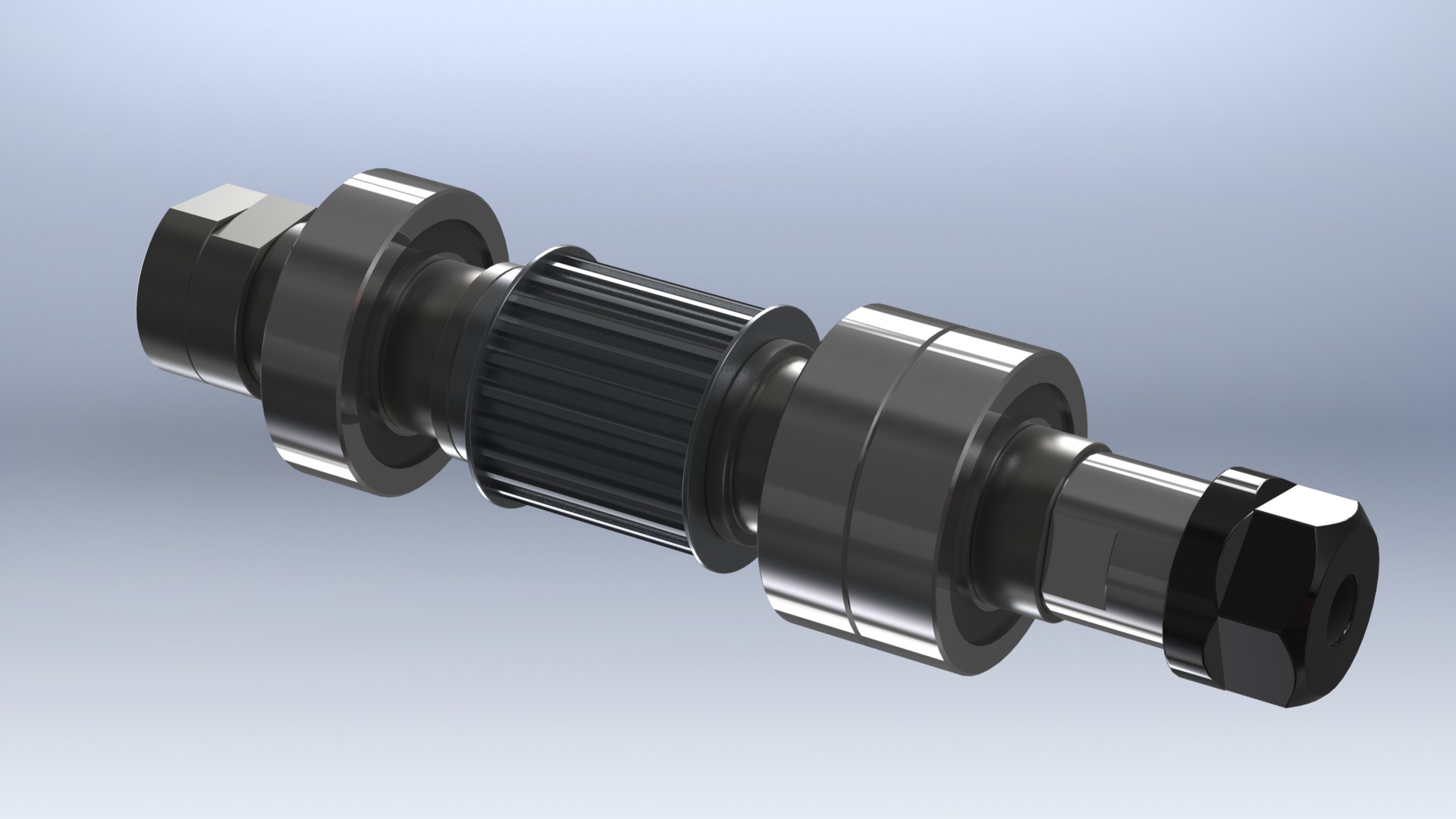

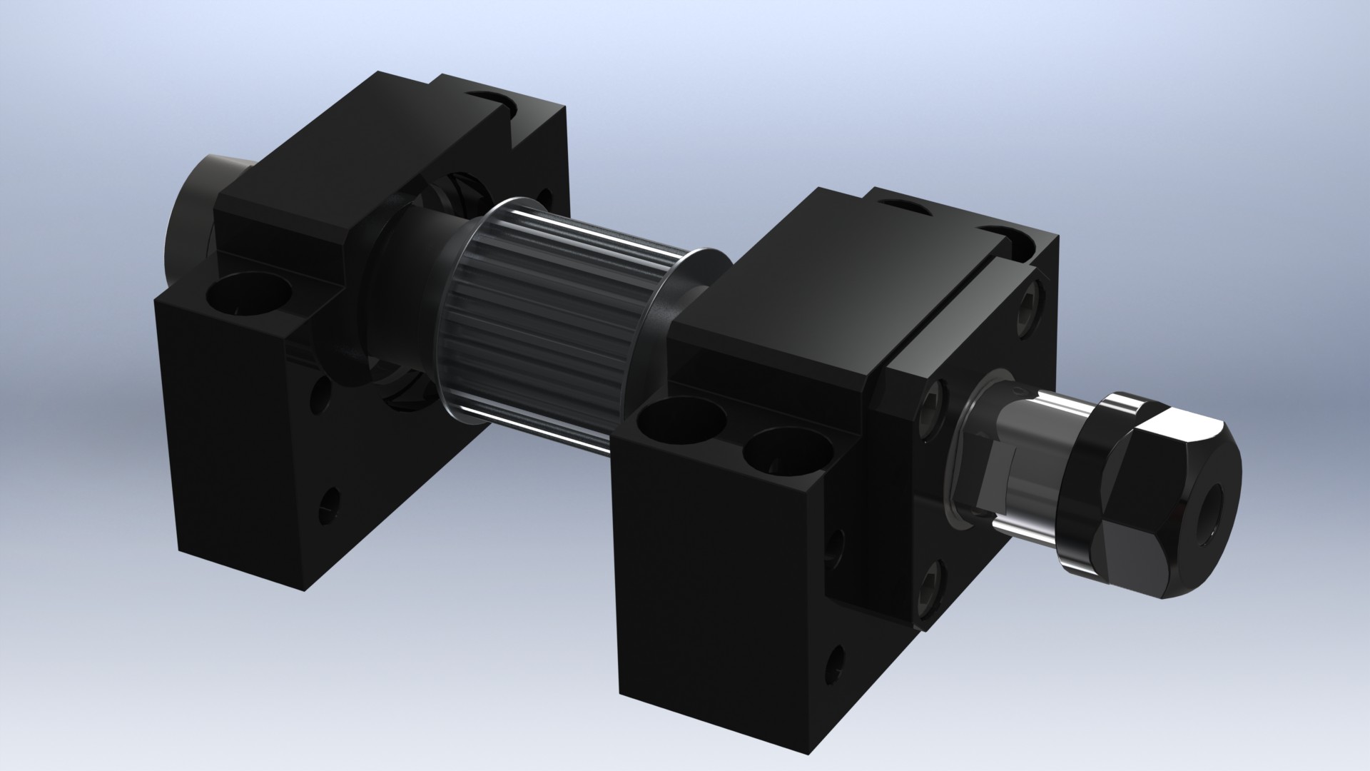

Tento návrh vznikol preto lebo budem potrebovať odvaľovať malé ozubene kolieska a 70% veci už mam doma!

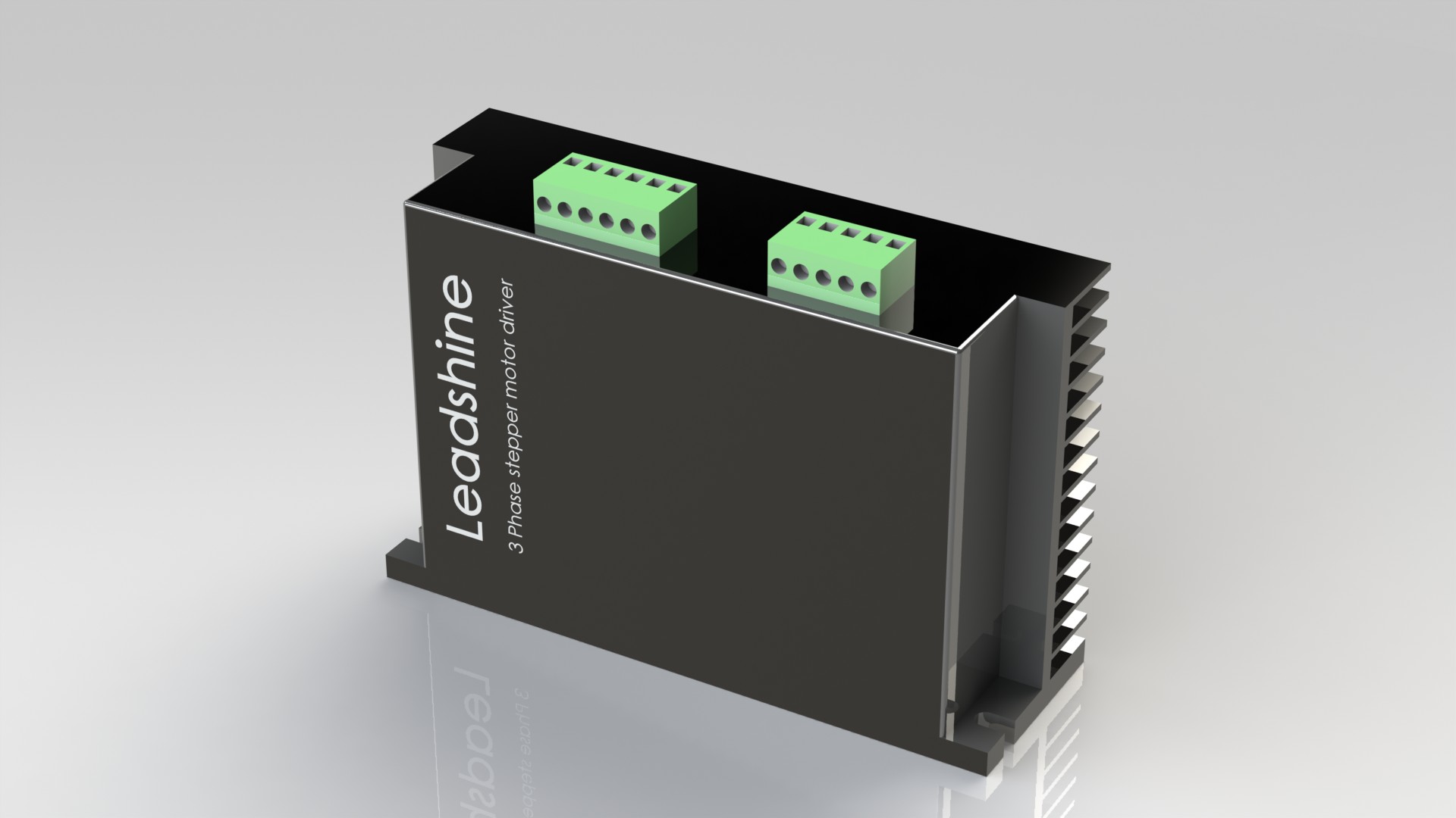

Driver Leadshine

Nejaky ten rocik dozadu som si tiez takto kreslil. Ale vyrobit to uz byvavalo problem
. Treba zmenit casto krat zmyslanie a uberat na estetike. Ale to je uz praca konstruktera.
Teraz mam doma novy PC tak keby si mal nieco naozaj narocne na renderovanie tak mozes zaslat. Pracujem v Catii V5R19 a v SW 2013.
EDIT: Je to teda kompenzator strely na vzduchovku AAPS, s ktorou som zavodil a zda sa ze zas zacnem.
