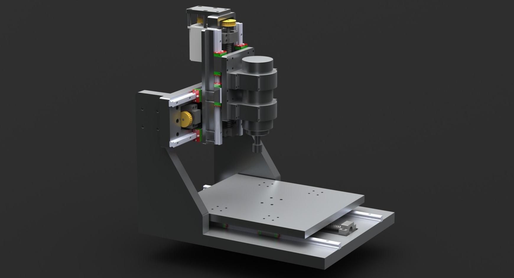

Tak len tak z roztopaše sem dávam môj návrh malej CNC frézky. Asi ju nikdy neurobím,ale aspoň sa pochválim svojou možno zbytočnou prácou, a možno to niekoho inšpiruje. :)
Prikladám aj zipnute dáta v SolidWorks 2011 formáte.
Čo takto vlákno 3D modeli/design? :wink:

Kiezby som tak vedel kreslit...:) Trvalo mi to chvilku, kym som pochopil, ze voziky na Z osi su "zrkadla" :)
Inak preco sa nechces pustat do stavby?

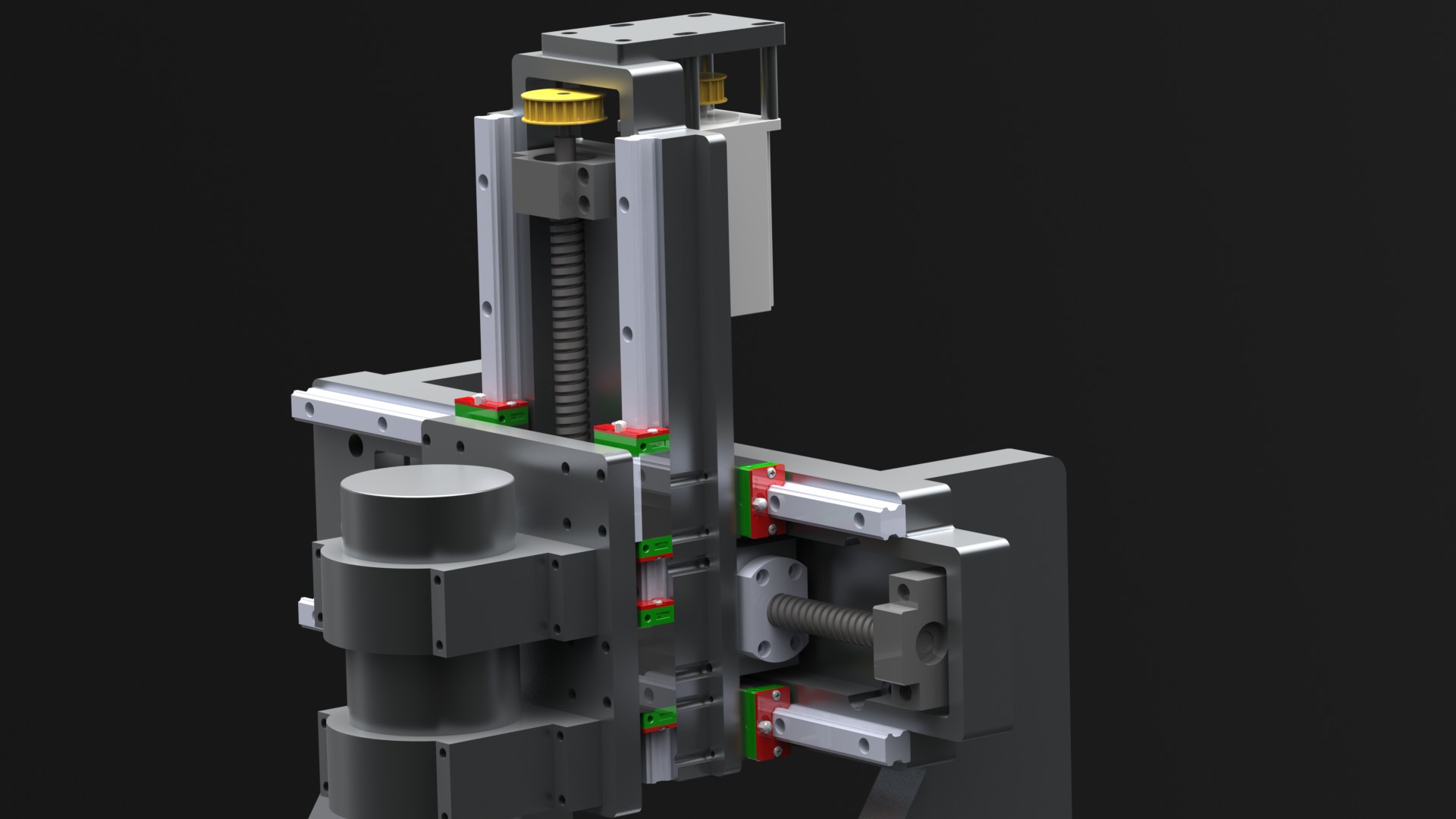

Jsi moc velkej detailista, šrouby se řeší kusovníkem, já bych k tomu měl jiný a podstatnější připomínky.
Uložení lineárního vedení, lepší vyřešení uložení šroubu Y, tak jak to je, bude výrobní problém, v návrhu by měl vyřešit zrovna krytování, vsadil bych boty, že by ve výrobě museli potom přivařovat držáky pro kryty a nebo dělat jiný vylomeniny.
Jinak jako konstrukční cvičení pro ukrácení několika chvil určitě dobrý.

Lepší vyřešení uložení šroubu Y ?? A co ostatní šrouby, ty jsou OK? Vždyť je to konstrukčně stejný.

Myslel jsem na Y ten hrb na jedné straně portálu, možná by se to nějak vyrobit dalo, dalo by se i zapustit do ploch všechny domečky pro posuvové šrouby, ale dělat ty výrobky bych ani za prase nechtěl.

Náhodou, mě se to konstrukčně líbí. jen je vidět, že dotyčnému asi trochu chybí praxe z výroby, jinak by to takhle nenakreslil.
Ty jednotlivé osy, kdyby se daly do výroby, tak by tam bylo asi hodně odpadu. A jak známe, tak odpad je snížení užitné hodnoty. Když musím nakoupit 100kg materiálu a pak z něj 50% vyhodím, tak to finančně bolí. A toto je příklad.
Znám takto řadu konstruktérů, co něco nakreslí, ale už to nejde vyrobit, možná tak někde na obráběcím centru, ale ruku na srdce, kdo ho má?

No čo sa tyká toho odpadu,tak ak si si stiahol môj návrh,tak si si asi všimol, ze som jednotlive diely nazval odliatok 1,2... Keď som si to tak kreslil prvotná myšlienka bola že by to boli odliatky z hliníku.... A áno muselo by to byť urobene na nejakom profi stroji. Prosím nespúšťajte na mňa hneď iba kritiku, a neberte to všetko príliš vážne. Garulusko si len tak kresli a snivá. :D

Mne sa páči že je to s takých pomerne masívnych kusov. Myslím že to nieje na škodu, práve naopak. Aj tie zaoblenie tomu dávajú šmrnc...však nech to aj oku lahodí, nie?
Navrhovali by ste zafrézovať ložiskové domčeky, alebo je to zbytočne? Lineárne vedenia by som asi tiež už príliš neriešil, možno ich zafrézovať trochu nižšie(myslím že som ich tu dal iba 2mm)
Skorej by ma zaujímalo,ako docieliť pravouhlosť takejto konštrukcie.

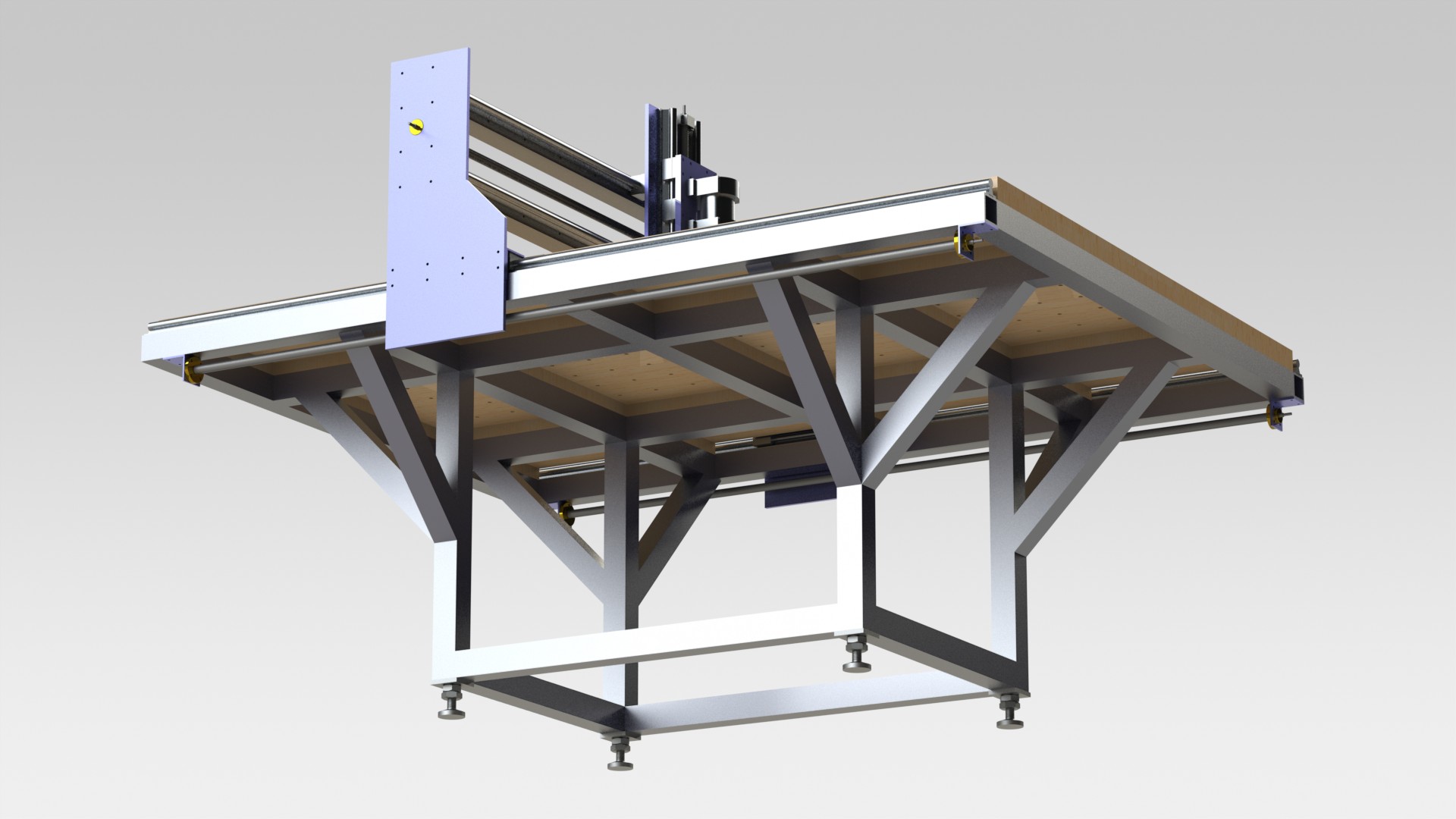

Tak zas nieco
