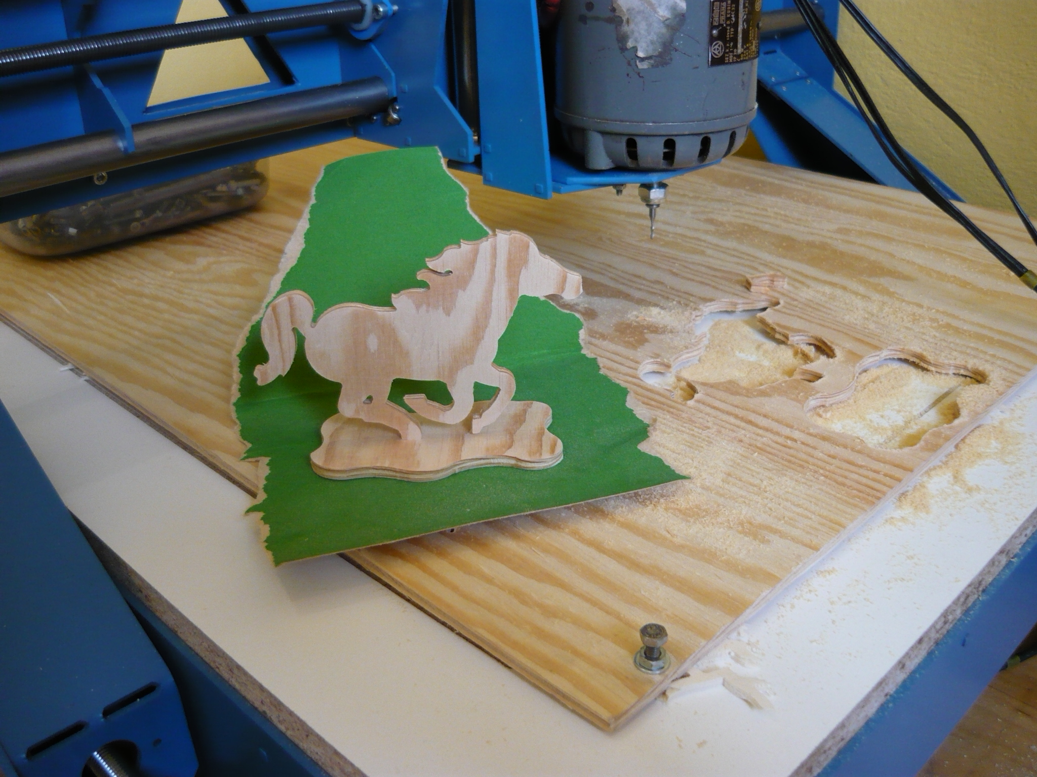

21. 6. 2011, 7:39
prisly mi frezy 1,5mm z cnc shopu...zkusil jsem 5 preklizku na dve spony posuvem 200. mozna by to chtelo desku prilepit, ale je zkroucena, nebo mit frezu se sroubovici, tak aby desku pritlacovala.

21. 6. 2011, 9:34
Ahoj ja si tu preklizku zatizim kotoucema z cinky a pak to tavnou pistoli prilepim, potom to nozem odriznes.

23. 6. 2011, 4:02
Pavelono píše:Ahoj ja si tu preklizku zatizim kotoucema z cinky a pak to tavnou pistoli prilepim, potom to nozem odriznes.
dik za napad zkusim :wink:
na preklizku jsem dal zpatky brusku. dvoubritou fr. 1.5 z tvrdokovu ji beru po 3mm posuvem 400 a otacky tak ve 3/4 takze asi 20000...tak myslim, ze dobry :)

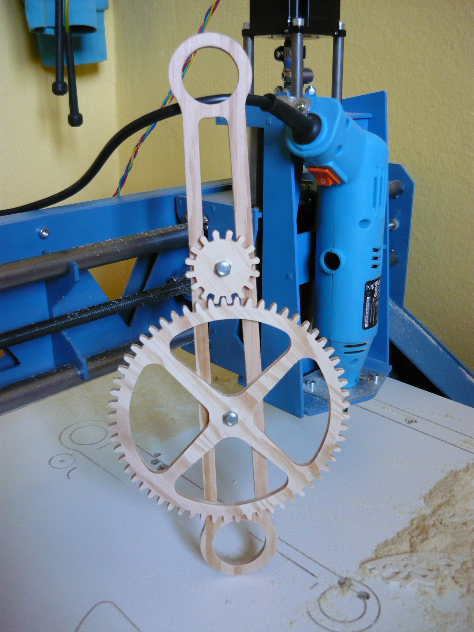

3. 7. 2011, 2:53
nema nekdo dxf celych hodin? nasel jsem jen tyhle dve kolecka

3. 7. 2011, 5:22
Neviem, či ti to pomôže , ale len v pdf.
http://www.woodenclocks.co.uk/Clock1.pdf" onclick="window.open(this.href);return false;

3. 7. 2011, 5:53
Tady se alespoň podívej pro inspiraci, ale myslím, že podle obrázků by to šlo i spočítat.
http://www.lisaboyer.com/" onclick="window.open(this.href);return false;

5. 7. 2011, 8:44
Kto hľadá - najde. :D
http://www.ldrider.ca/cnc/garysclock/garysclock.htm" onclick="window.open(this.href);return false;
