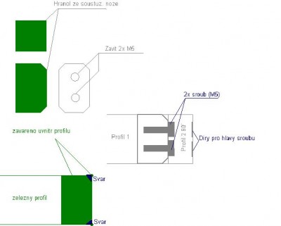

HAAS píše:myslíte že by bylo možné sešroubovat rám frézky ze železných obdélníkových profilů.tloušťka stěny 3mm.mám na mysli jestli se šrouby časem neuvolní nebo neskroutí.má stím někdo skušenosti?
Osobně bych tomu dal přednost před vařením. Ale nestačí jen sešroubovat ty profily k sobě, musí se do nich v místě spojení nalisovat (v domácích podmínkách spíš nabouchat) plný materiál tak aby se k němu ty jekly přimáčkly a konstrukci navrhnout příhradového typu. Stěna 3 mm mi připadá málo, ale zase neznám celkové rozměry.

Já mám ten rám z těchto železných profilů (3mm) zhotoven (můžeš vidět na první stránce). Jsou akorát galvanicky zinkované a ty na nichž leží v pouzdrech vedení jsou přebroušeny bruskou na plocho.
V rohách konstrukce je uvnitř profilu přivařen (mírně zapuštěn) kus hranolku ze starého soustružnického nože - v něm 2x závit.
Pevnost spoje nemůžu posoudit s frézkou jsem toho ještě moc nanafrézoval.
Pouzdra pro tyče jsou vyvrtané na vyvrtávačce s přesnou dírou pro tyč. S pozdry se dá po konstrukci pohybovat po broušené ploše s tyčema k sobě a od sebe v rámci "Tesla dír" (ledvinek :D ) mezi tyče je staženej vozík osy.

mohl bys mi prosím načrtnout jeden spoj.jen pro předtavu nebo kdyby byla nějaká detailnější fotečka

Kvůli fotečce to rozebírat nechci. Snad ti trochu pomůže nákres ( je kreslený elektrikářskou rukou jen v Eagle, nic jiného nebylo)

našel jsem doma čtvercový profil stěna3mm o výšce 40x40mm.jsou svařeny ze dvou jeklů o trochu chycený korozí,ale jsou rovné.šlo byto použít? mě se to moc nezdá, ale je to zadarmo.
pokud máš něco proti tak řekni kdyžtak koupím nové ve feroně

To přeci záleží od velikosti tvé konstrukce a celkového zatížení.
Já ten rám mám z profilu 35x20x3 a velikostně je asi 380x710 pro takový šudlátko co na tom mám to stačí. :)
