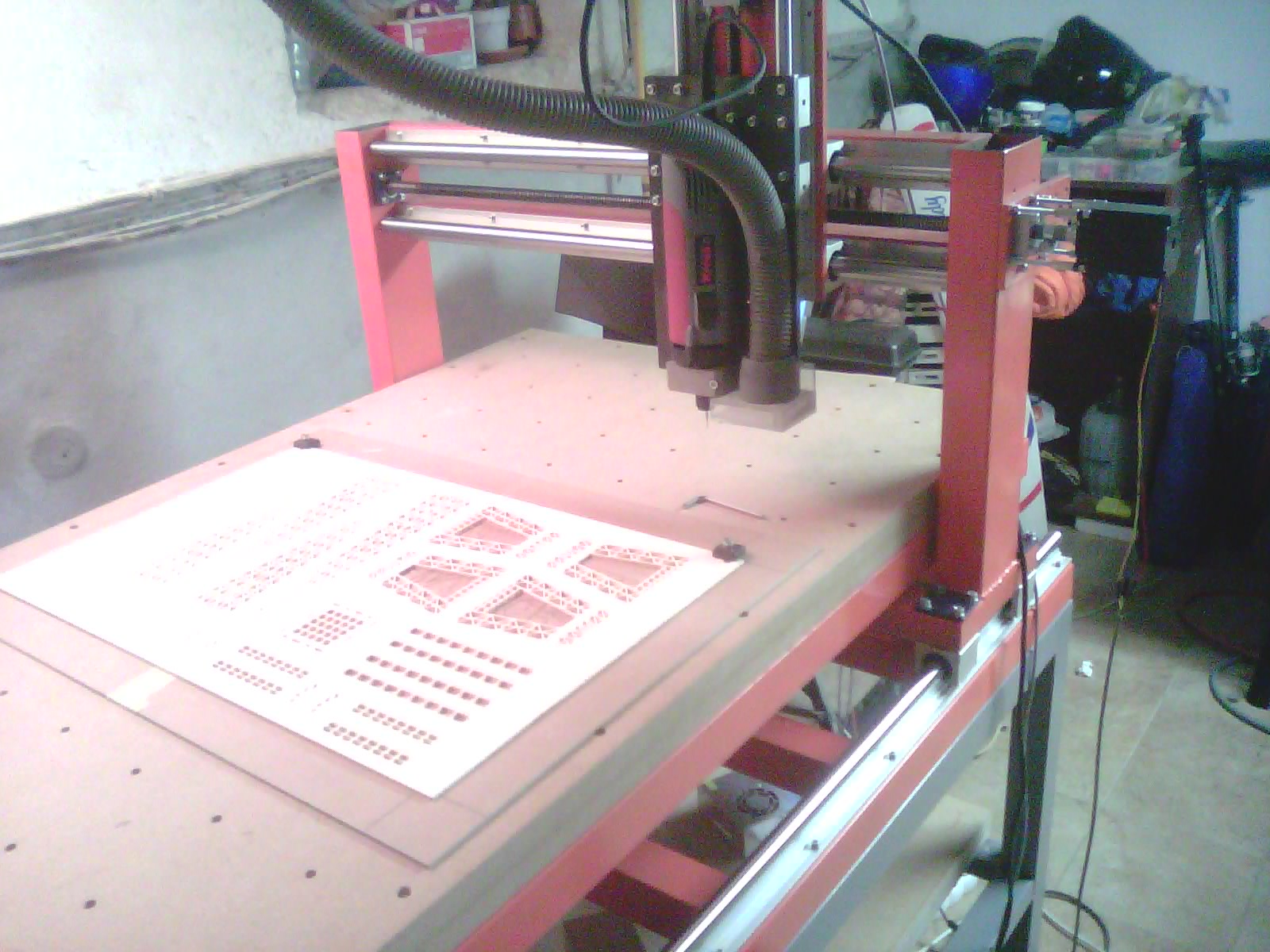

a skoro som zabudol, chcel by som vediet jak mate riešene odsavanie ? chcel som vyrobit nejaku koncovku bud s plastu alebo z dreva a nasadit to pod vreteno ale neviem ako na to :( inak odsavat budem cez 2000wat vysavač viem že nič moc ale lepšie nemam :D
Ben Ash
Příspěvky: 1469
Bydliště: Vladislav
Příspěvek 25. 10. 2011, 9:35
Jedna z možností které fungují při obrábění plošných materiálů je kroužek kolem vřetena , připojený k odsávání a pro zamezení odletu pilin, vybavený kartáčem. Nevím jestli se dá koupit hotový produkt, ale dá se stočit do kruhu kartáč na dveře proti průvanu. S tím odsáváním to není o watech a dost se toho konstruktivně vyřešilo tady http://www.mojehobby.cz/diskuze/strom2. ... ec=1267473" onclick="window.open(this.href);return false;

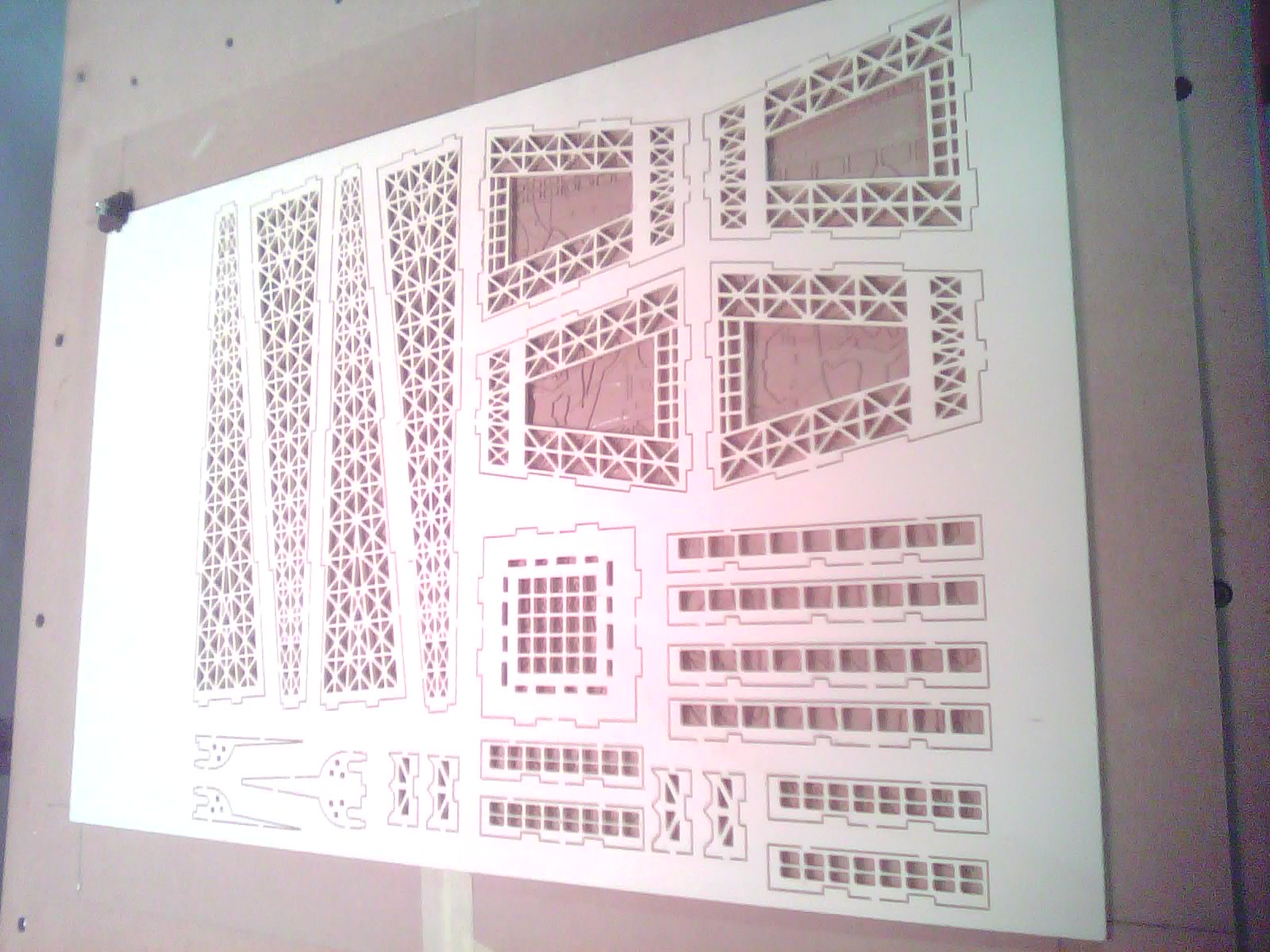

Příspěvek 5. 12. 2011, 9:42
Tak frezka uz je konečne vo fukčnom stave, osadená mdf doska zo spodu stolarske matky, a ako prvy pokus bola eiffelovka generovane cez cut2d frezka 0.8mm rychlost som dal iba na 500mm/m bal som sa viac nemam este odskušane rychlosti aby som neulomil frezku, inak volny pohyb na X a Y zvláda freza 4000mm/m ale zatial to mam nastavene na 2400mm/m neskor určite pridam a je to bez rezonancii.
Gulliver64
Příspěvky: 453
Registrován: 1. 8. 2010, 7:52
Bydliště: Kuřim
Příspěvek 5. 12. 2011, 10:30
Blahopřeji, na to je radost pohledět! :-D
Modelová zařízení pro slévárny, hliníkové odlitky. První CNC frézka postavená v r.2003 ."Dřeváček" - r.2010. Zapřísáhlý uživatel MACH3 ver.2.63 .
bobik
Příspěvky: 4556
Bydliště: Okres Klatovy
Příspěvek 6. 12. 2011, 12:08
Taky blahopřeji. Ať ti frézka dlouho slouží a přináší radost.
1mulen1
Příspěvky: 411
Registrován: 16. 3. 2010, 7:34
Bydliště: Hradište pod Vrátnom
Příspěvek 6. 12. 2011, 12:25
Gulliver64 a Bobik dakujem :) jak som navazelinoval trapezove šroby presnost frezky sa spresnila z 0.08 na 0.05mm a časom ked dam guličkove šroby tak to bude este lepšie. Ale to je času dost :D este nemam osadene ani koncove spinače 8)

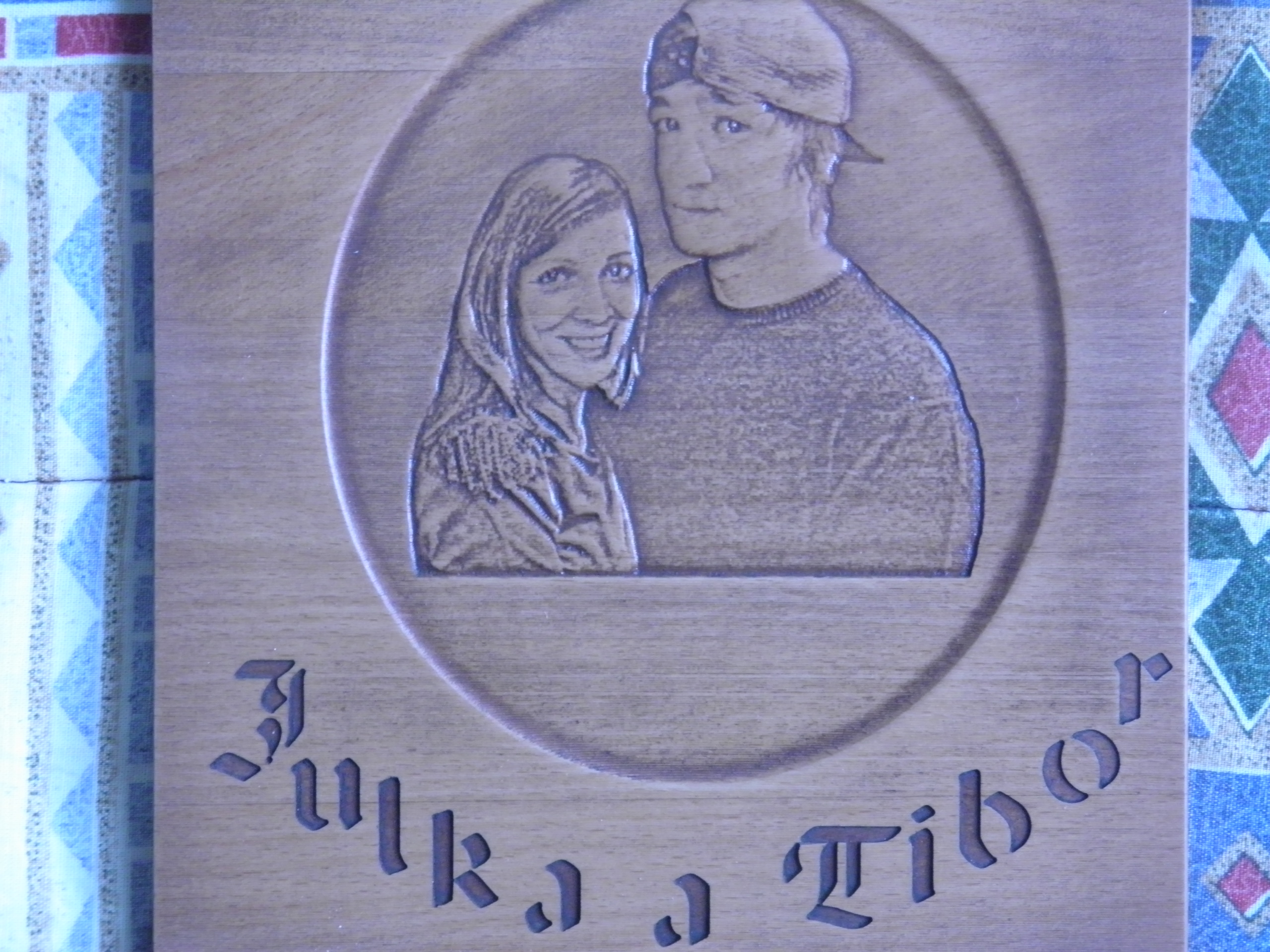

Příspěvek 22. 12. 2011, 5:04
tak som sa trosku pohral s fotkou a vzniklo z toho toto :P

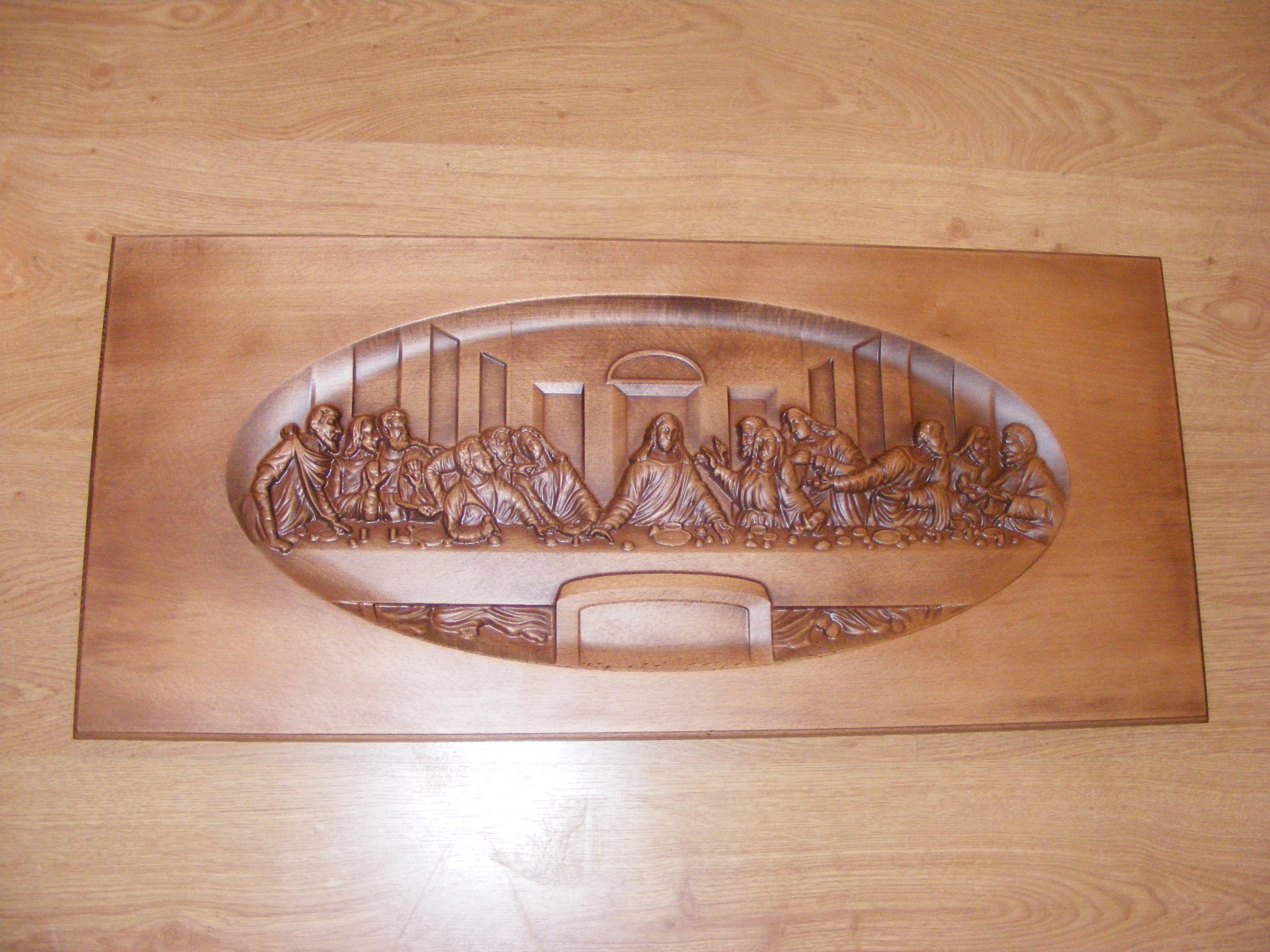

Příspěvek 1. 2. 2012, 8:47
Taaak 3d obrazok 500x300mm, hrubované 8mm frezkou, načisto 3.2 gulovou.

Příspěvek 2. 2. 2012, 6:40
Moc pekné. Ja som frézoval PV obdobných rozmerov cca 12 hodín , koľko to trvalo tebe ? Nepopísal by si povrchovú úpravu a patinovanie PV ? Je to pekne urobené . Obrázek

Příspěvek 2. 2. 2012, 8:19
Ahoj dakujem za pochvalu frezovalo mi to 10.5 hodiny a este ze mam zalozny zdroj lebo asi hodinku pred dokončenim vypadli v celom baraku poistky :D Patinu mi robili stolári čo su u nás vo dvore na firme kde robim učtovnictvo ale slubili ze jak budu patinovat ma to naučia tak potom dam dalšie informacie :)

Příspěvek 2. 2. 2012, 11:40
Řádkování trojkou kulovkou po dvouch desetinách?

Příspěvek 2. 2. 2012, 1:26
bobik píše:Řádkování trojkou kulovkou po dvouch desetinách?
Dal som 10% nastroja takže 0.32 mm riadkovanie :wink:
