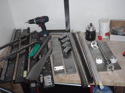

Re: Fe-Mašinka
Napsal: 21. 2. 2012, 6:18
od Gfx23
Po malé odmlce opět přikládám svůj pár fotek z víkendové práce. Jedná se o desku pro vřeteno, bočníky rámu, uložení lineárů a pristama pro podložení lineárů vůči zbytku konstrukce.
Do pár dnů smontuju a snad i ustavím celý spodní rám, vše samozřejmě zdokumentuji a hodím sem.
Rád bych upozornil, že pomalu ale jistě se blíží termín prvního spuštění, nicméně ještě mi zbývá dodělat pár věcí :)
Ještě bych se chtěl zeptat, potřebuji Tažený úhelník 80x60x5-8, ty válcované hnusy natírané bůhví čím se mi moc nelíbí, ale nebude-li na zbyt spokojím se i s nimi. Nemá někdo něco podobného? (i třeba jiné rozměry) Případně typ kde bych je mohl sehnat?

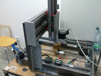

Re: Fe-Mašinka
Napsal: 23. 2. 2012, 3:58
od Gfx23
Opět jsem nelenil a dal se do šroubů :) Přikládám fotky ze soustružení a následného předběžného sestavení :)

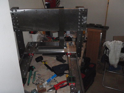

Re: Fe-Mašinka
Napsal: 23. 3. 2012, 11:04
od Gfx23
Opět jsem pokročil :)
Jistě omluvíte malý nepořádek
Xko + pevný portál :)
Přibližný souhrn dílu :)
Re: Fe-Mašinka
Napsal: 23. 3. 2012, 5:38
od Kvako1
paráda, krásně ti to roste. to je hodin práce.
Re: Fe-Mašinka
Napsal: 23. 3. 2012, 7:56
od Gfx23
škoda mluvit :D Řádově 200-300 ale už to bude, akorát musím teď komplet překopat stůl a s tím spojený pohon + vřeteno zvýšit nicméně počítám že do měsíce bych mohl zapojovat.
Btw. i tobě to roste, jsem zvědav komu z toho vypadne první špona :)

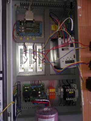

od Gfx23
Přikládám další fotky ze stavby, další už bude pouze video z obrábění.
Odladěná geometrie + držák atase na místě
Elektronika
Elektronika
Re: Fe-Mašinka
Napsal: 12. 4. 2012, 9:39
od bobik
Máš to pěkný, jen ten pracovní stůl se mi zdá takovej varchlatej v porovnání se zbytkem stroje.
Re: Fe-Mašinka
Napsal: 13. 4. 2012, 6:12
od Gfx23
jj :D
Bohužel, měl jsem železnou 15tku desku ale byla tak pokroucená, že bych za jakoukoliv kombinaci technologií, která by vedla k vyrovnání desky nechal hromadu peněz..
Aspoň mám do budoucna co zlepšovat.
Btw. Vachrlatej ale hezkej ne? :D
Ještě tak přemýšlím, jak pořádně ustavit kuličkáče. Máte nějakou metodu? Chtěl jsem na hodinky podle domků, ale dostanu se vždy jen na jeden.
Re: Fe-Mašinka
Napsal: 13. 4. 2012, 6:53
od packa
osobně bych dal nějaké pořádné vzpěry na portál , třeba šikmo do zadu aby to tvořilo trojuhelník to elko nevím co bude dělat , jinak moc pěkný
Re: Fe-Mašinka
Napsal: 13. 4. 2012, 11:56
od Gfx23
No ještě mám dva úhelníky dozadu když bude třeba, případně bych to řešil jak říkáš, ale uvidím jak se to bude chovat :)
