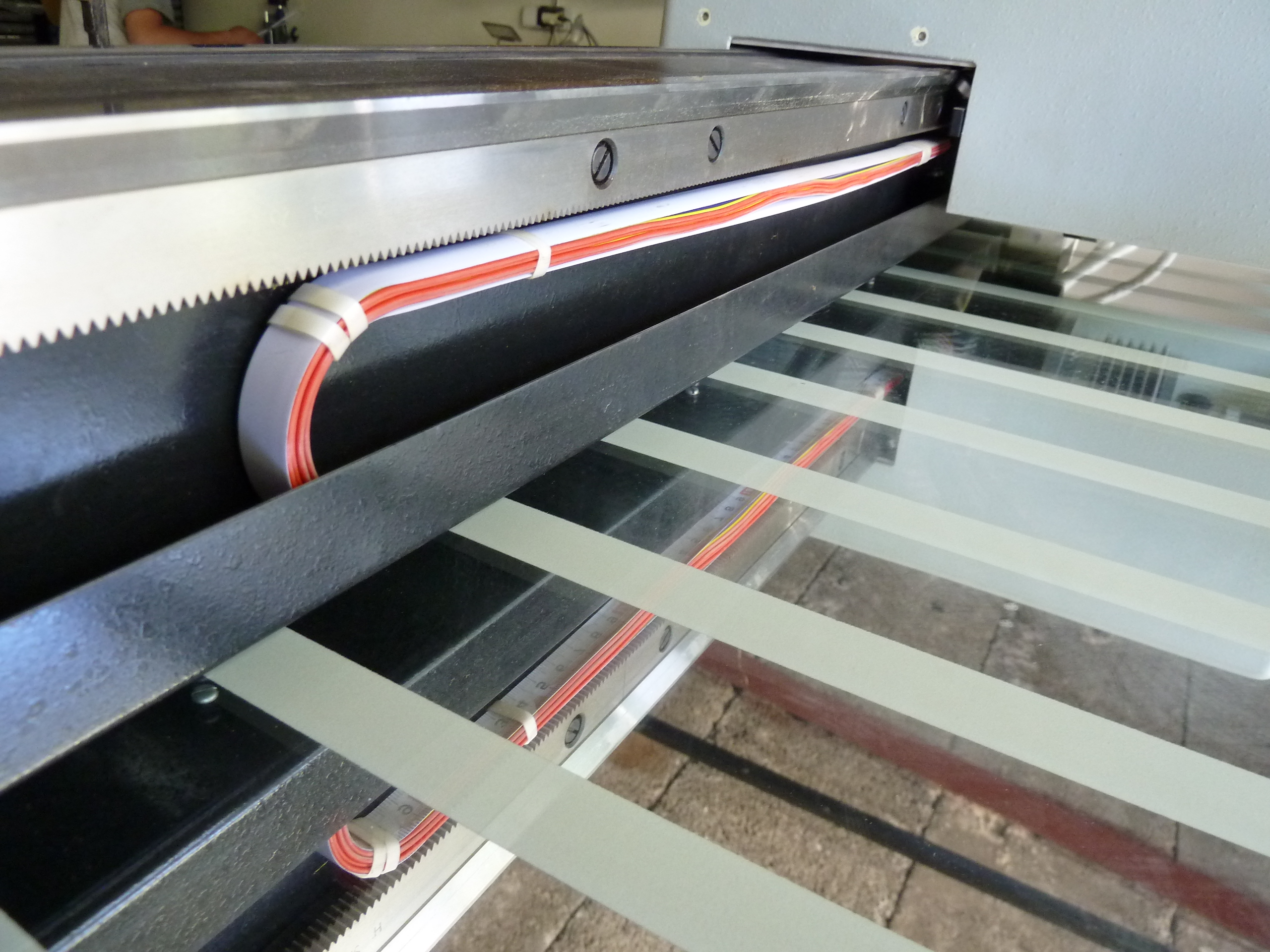

Re: elektronika pro enkoder
Napsal: 25. 11. 2011, 7:47
od fupe
Spinanej zdroj pro serva me jako pricina ruseni napad prvni, tak sem tam dal filtr pred i za a zadna zmena. provizorne sem pouzil toroidni trafo a zase zadna zmena.
Malej spinanej zdroj 5V pro mesu, hally atd. sem nahradil stabilizatorem a dalsim nespinanym zdrojem. Zase nic.
Je pravda ze tam sou pouzity puvodni draty, kterejch sem se obaval od zacatku takze to cely predratuju, coz bohuzel vyzaduje konstrukcni zmeny.
Jako energoretez k vozejku na portalu pouzili soudruzi planzety z vytahovaciho metru, jak je videt v odraze zrcadla a mezi nima plochy kabely kteryma vede spolecne silova i datova cast. Samozrejme napajeni motoru jsou vedeny nekolika zilama kvuli proudum.
Takze o nejakym alespon pokusu o odruseni asi nemuze byt rec.
Dam tam energoretez a stineny draty a uvidim jak se to bude chovat.
Da se nejak obecne shrnout jak se vyvarovat tem rusivejm smyckam, nebo spis jak je odhalit kdyz uz tam jsou. Odkud kam co promerit a zkontrolovat? Blbá otazka, ja vim. ale nikdy sem ruseni nejak zvlast resit nemusel, tak nevim jak na to.
Zajimavy je, ze je to zaruseny ikdyz se nic nehybe. Chapal bych ze kdyz se toci servo a jde do nej nejaka ta ampera, tak to neco naindukuje do dratu okolo, ale kdyz motor stoji, tak do nej nic nejde a presto to je zaruseny. Asi jak rika Radek nejaka ta smycka.
A jeste jeden dotaz, jak je to s tim GND na PCI desce a PE vodicem? jsou spojeny?
Martin
Napsal: 25. 11. 2011, 8:16
od robokop
prestan pouzivat to lpt nebo to dusledne oddel od zbytku
zemi na pc bych neveril, mam s tim blby zkusenosti
uz to lpt rozhrani muze vytvaret spoustu problemu co ma mach
ty si je zavlikas do masiny
jestli mas tu lpt mesu tak ji napajej z pc a poves na ni ty oddelovaci karty ale opravdu oddelovaci aby jsi se ohmetrem nedomeril ani spojeny zeme proste niceho
pak budes mit klid
nektery ty cinsky oddelovaci desky jsou tak oddelovaci ze kdyz do ni zapichnes driver a das mu napajeni tak se to samo rozjede
protoze maji sice oddeleni na signalech ale ne na zemi
o tu zem se zacne pretahovat pc se zdrojem tech driveru (kdyz mas neoddelene zeme driveru) a citliva vstupni elektronika tech oddelovacu to pobere jako signal
takze uplne idealni stav je kdyz mas kazde jedno zarizeni oddelene, signaly od irc a pro drivery diferencialni
a pak ti nemusej vadit ani ty plochy kabely
