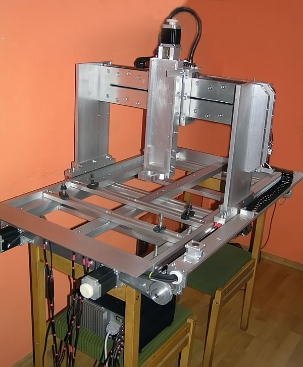

fotka jasný ale není mi jasný co zajišťuje u motorů osy X to aby se srovnaly při ztrátě kroku... to se musí sekat čím je to přesnější tím Bohu žel líp .... To je další tajemství??:D

Osetreni ztraty kroku v X-ku muzes resit bud mech. spojenim pres remen,nebo hlidat osu enkoderem, nebo mit predimenzovany motory a verit, ze to krok neztrati.. :lol:
Jinak i ten nejtuzsi portal ma dost velkou vuli napric.

dík za všechny rady pane!! vůli napříč sem si vyřešil jednou provždy - pevnym portálem a tečka. Posuvný portál nechutně degraduje celou konstrukci.. Sice je potřeba 2x delší stůl po X ale dle mých zkušeností se to maximálně vyplatí... Ještě jeden dotaz: Můžu za sebe spojit seriově dvě kolejnice?? Bude to v místě spojení dělat neplechu ?? Nebo je to nesmysl?

Kolejnice se bezne spojuji,neni v tom zadny problem.Dulezite je mit je poradne zafrezovane, aby nechazelo k posuvu. Napojovane konce musi byt pochopitelne rovne zabrousene,aby nevznikla mezera.

Zapustit staci 1mm.

Opět dík! A tady konečnej cíl o kterym dlouho snim 8)

Zapustit stačí o 1, 2, 3 mm více, než je sražená hrana na kolejnici.

no dík na to sem přišel až po Tvé poznámce že kolejnice má celkem slušný sražení hrany - teda spíš už zkosení. Nevím jak zahloubení pořešim v laminu
když jeho povrch je v podstatě nosnou vrstvou. Nezbývá než to zatím zkusit bez zahloubení.

Pokud pridelas lineary na lamino bez zafrezovani,tak ti to bude jezdit jak po masle.Ten povrch je tvrdej a hladkej.Navic budes mit problemy to poradne prisroubovat.Lamino je material na dve veci.Sezen si vyzraly dubovy drevo. Obcas mala vyztuha a je to jak z duralu.

Viz výše: Chci to udělat z lamina protoze se s tim dobre dela a pojezdit s tim
a vyzkosušet. Pak ty dily doladit a okopirovat do duralu v zápětí.. Už se mi to párkrát vyplatilo, když to někde nepasovalo, fik fik a měl sem to jak to bylo třeba za pár minut. Kus dřeva vyhodim s lehkym srdcem opracovanou desku duralu těžko... Anyway dík tady všem lidičkum za rady a dejte si za mě panáka a Hezký Nový ROK!! Dík!
