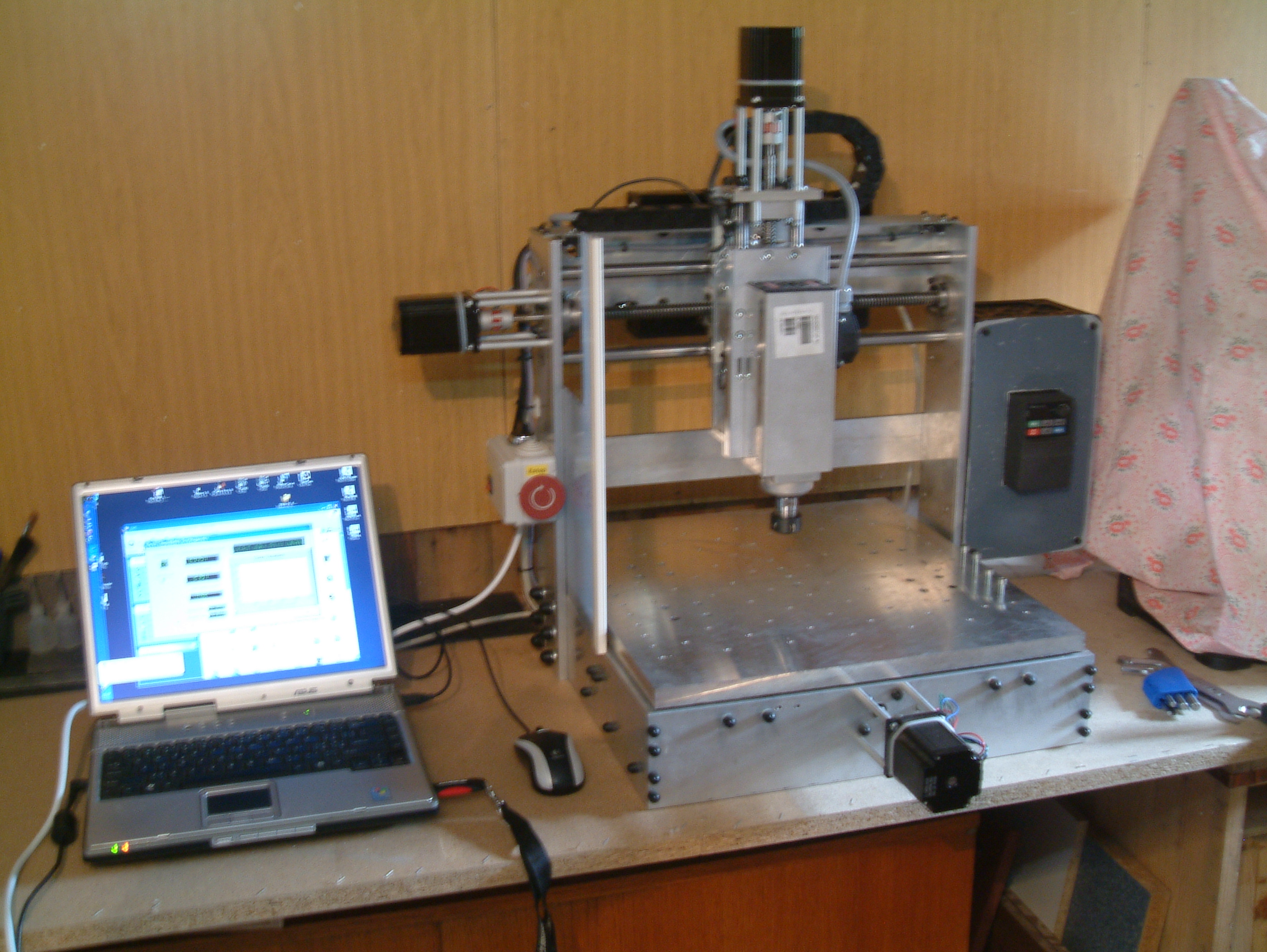

Problém vyřešen. Jak se s elektronikou hýbalo tak došlo k částečnému uvolnění kabelu. Takže špatný kontakt. Je divné že to nic nedělalo alespoň částečně se to mohlo hýbat. Už vše běží jak má. Dneska přišli snímače. Až budu mít více času, nafotím obrázky. Jinak zvolil jsem nakonec mechanický mikrospínače jako koncový spínače. A jako referenční snímače optozávory nebo indukční snímače. Optozávory mám nějaký doma tak přemýšlím co použít co by mohlo bít lepší. Ve čtvrtek zkusím udělat pokus s těmi mikrospínači a napíši jak jsem dopadl.

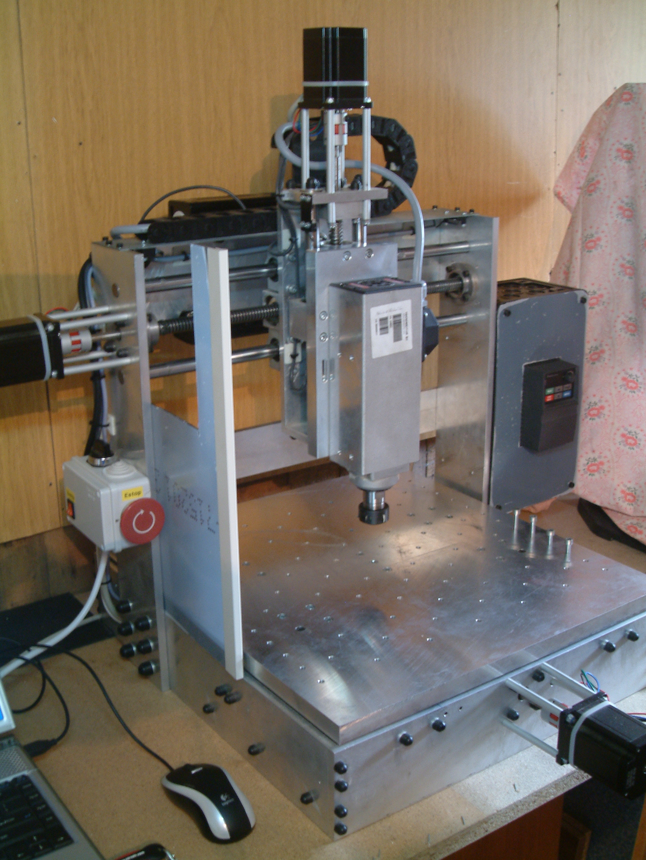

Po dlouhé době zas píši. Chtěl bych vám všem moc poděkovat za příslušné rady, co jste mi sem posílaly a bez kterých bych se nehnul dál se svým projektem. Stroj je dokončen a odzkoušen. Dají se na něm vyrábět úžasné výrobky. Na to že je to můj studentský projekt tak se stroj povedl díky vaší pomoci. Pochlubím se, se strojem jsem se zúčastnil několik prezentací. O stroj byl veliký zájem jak laické tak odborné veřejnosti. Tet už budu jen vylepšovat. Ještě jednou moc děkuji za rady.
