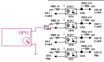

Dobrý den
Jsem zde na fóru nový. Dlouho jsem přemýšlel a neměl odvahu napsat abych nebyl ukamenován hned při prvním dotazu. Chtěl bych se zeptat na koncové spínače na tuhle desku TB6560AHQ.
Koukal jsem všude možně a moc sem k tomu nenašel. V elektrotechnice nejsem moc zběhlí a proto se obracím na vás na odborníky. Před necelím rokem jsem začal stavět hobby CNC frézku převážně na modelářské účely. A nyní se nacházím ve fázi že začínám elektroniku. Jedná se mi hlavně o to jestli do desky mohu použít indukční snímače. A to but spínací nebo rozpínací PNP nebo NPN. Případně jestli by neměl někdo schéma zapojení na tuto desku. Jedna se mi o koncový spínače popřípadě přidání referenčního bodu.

Samozrejme, že indukčné snímače možno použiť. Pozri aj predchádzajúcu tému.

V podstate sa dá použiť akýkoľvek. Môže byť napríklad spínací NPN. Ja nemám skúsenosti s indukčnými snímačmi , neviem akú majú citlivosť a pod. takže moc neporadím. Osobne mám optozávory so starých tlačiarní a fungujú skvele. Je možné použiť aj mikrospínače, tlačítka, všetko závisí na voľbe a možnostiach konštruktéra.

Tak jestli by jste byl tak hodný a popřípadě mi pak pomohl byl bych jen rád. Mechanická část mi nedělá problémy ale elektronická je horší. A jestli se mohu zeptat jak jste vyřešil vy koncový a referenční snímače. Zvolil jste optozávoru nebo indukční snímače. Známí mi řekl že mam sehnat datasheet o desce aby bylo jasný který snímače deska podporuje NPN nebo PNP a pak jestli rozpínací nebo spínací snímače prý je v tom rozdíl. A od té doby se v tom plácám. Nikde nic nemohu dohledat. Ale pokud desku vlastníte tak jste možná můj problém už řešil tak bych se zeptal. Případně jestli nemáte nějaký schéma zapojení jak připojit snímače i k desce.
Jinak motory bych chtěl dát:
Nemá 23 28kg/cm – 2,85Nm.Krok 1.8 3A 4-vodičové zapojení – bipolární
Tak snad by to ta deska mohla unýst.

Aké pracovné rozmery má tá mašinka a ako bude denne zaťažená ? Vybral si dosť silné motory , tak by mohli byť aj lepšie drivery hoci aj modrá doska ich v rámci možností obhospodári.

Zapojiť takto : Miesto tranzistoru môžeš použiť mikrospínač.
