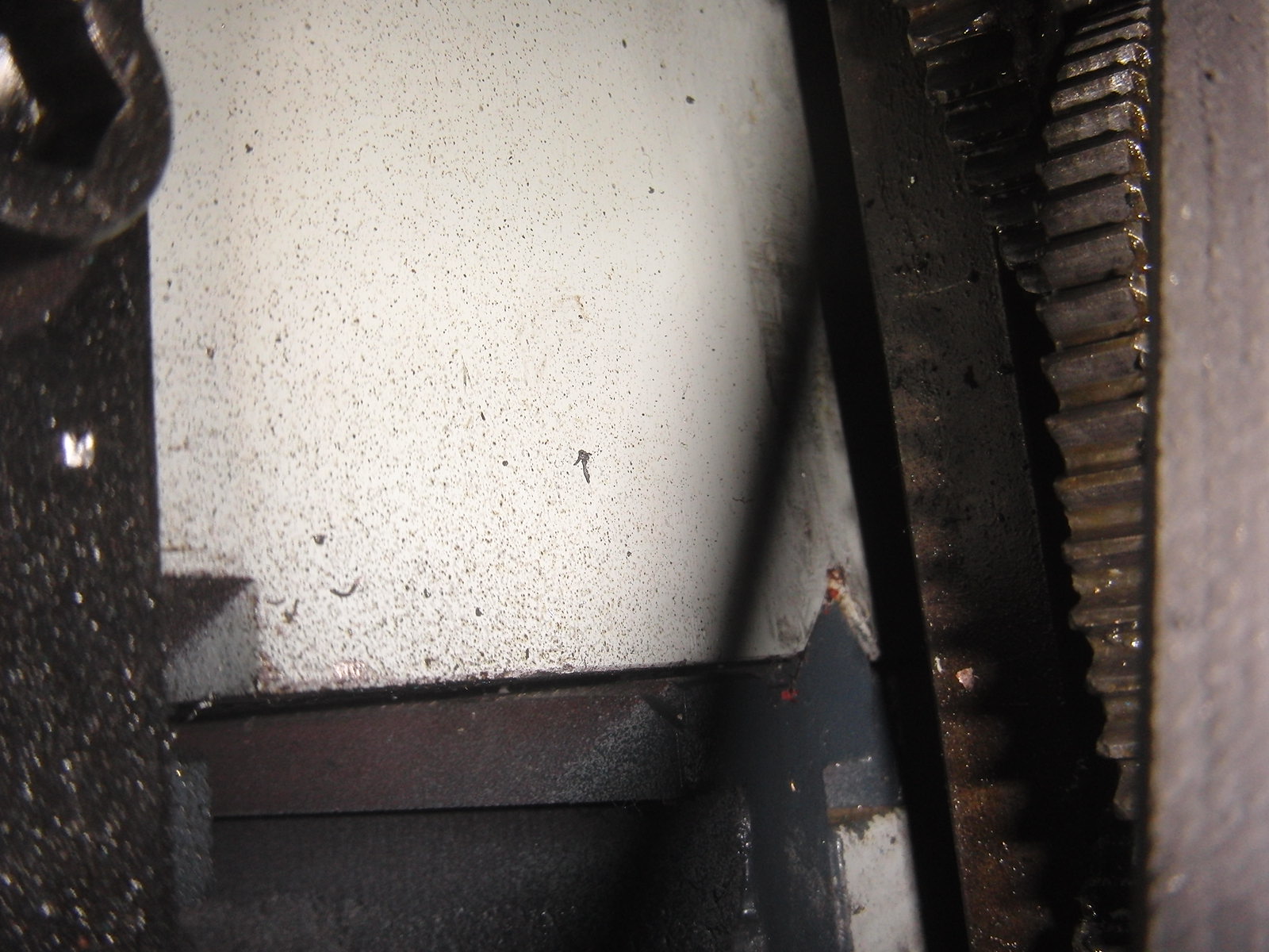

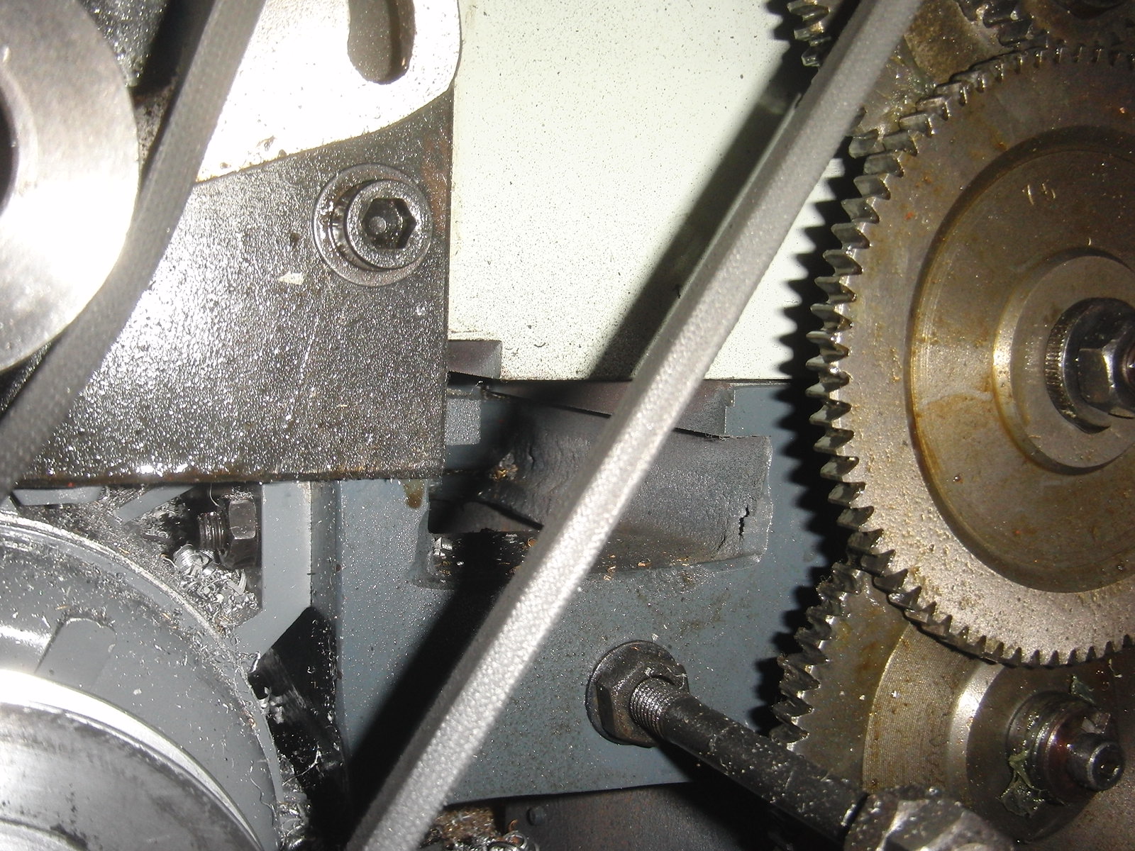

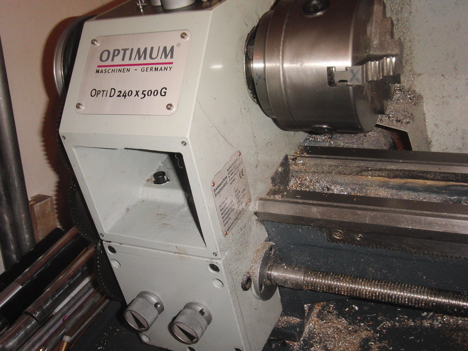

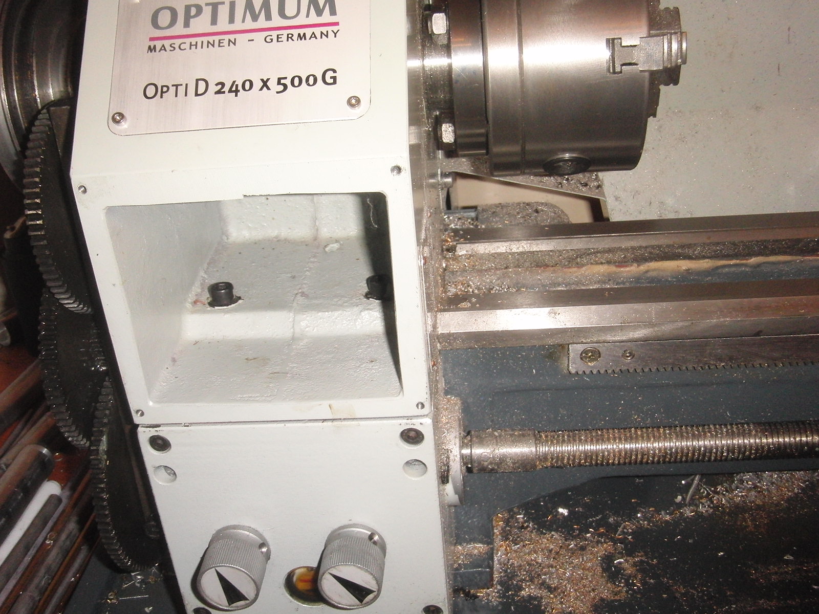

Nechci zakládat další téma a toto mi přišlo nepodobnější.
Mám problém při soustružení na 4 měsíce starém soustruhu optimum D 240 x 500 delší kulatinu tak aby nešla do kužele. Při 140mm bez upnutí do koníku a ubrání jen pár desetin z 30 hliníkové kulatiny to udělá už 2 desetiny na průměru. Když jsem přeměřoval hodinkami upnutými na suportu několik kulatin tak mi to vesměs vždy na podobnou délku ukazovalo odchlyku 1 desetinu, tedy výsledek stejný se soustružením. Když sem pak hodinkami přeměřoval osoustruženou kulatinu, tak se to drželo cca do stovky (tj kopírovalo to osoustružený kužel). Stejný výsledek dosáhnu při opření kulatiny v koníku, který mám vycentrovaný. Četl jsem že se to běžně řeší seřizovacími šrouby na ložisku vřetene, ale na soustruhu (jak v návodu tak vizuálně) je nemůžu najít. Ještě dodám že házivost vřetene je pod setinu a měření na univerzálce je cca 3 setiny. Nějak mě nenapadá jak bych mohl odstranit tuhle extrémní nepřesnost. Díky za vaše nápady.

Nevím jestli tomu rozumím dobře, soustružíš podélnými saněmi a nebo malým suportem?
Altaros
- Příspěvky: 15
- Registrován: 5. 1. 2012, 10:53
Špatně jsem to napsal, je to soustruženo saněmi strojním posuvem. Pokud by to bylo u malého pak je mi jasné že nemusel být úplně v ose. Našel jsem zatím jen 2 šrouby které pravdpodobně drží celý domek s vřetenem a převodovkou na loži, ale nic co by se dalo přímo použít na nastavování souososti vřetene s ložem.

- Příspěvky: 8483
Tenhle soustruh neznám, ale myslím, že desetinová nesouosost se nedá dosáhnout rozštelováním ložiska vřetene. Spíš to vidím na hnutý celý vřeteník. Jestli je tam jenom přidělaný nějakými šrouby a nesedí na prizmatu lože, tak by se to klidně moho stát.

- Bydliště: Vladislav
Vřeteník bývá na čtyřech šroubech (vyjmečně na třech když soudruhům něco nevychází) Seřízení se provádí pokud je to nutné výškově podložením kovovou folií, nebo zaškrabáním. Je ale klidně možné že tam máš zataženou šponu nebo neodjehlenou hranu.
