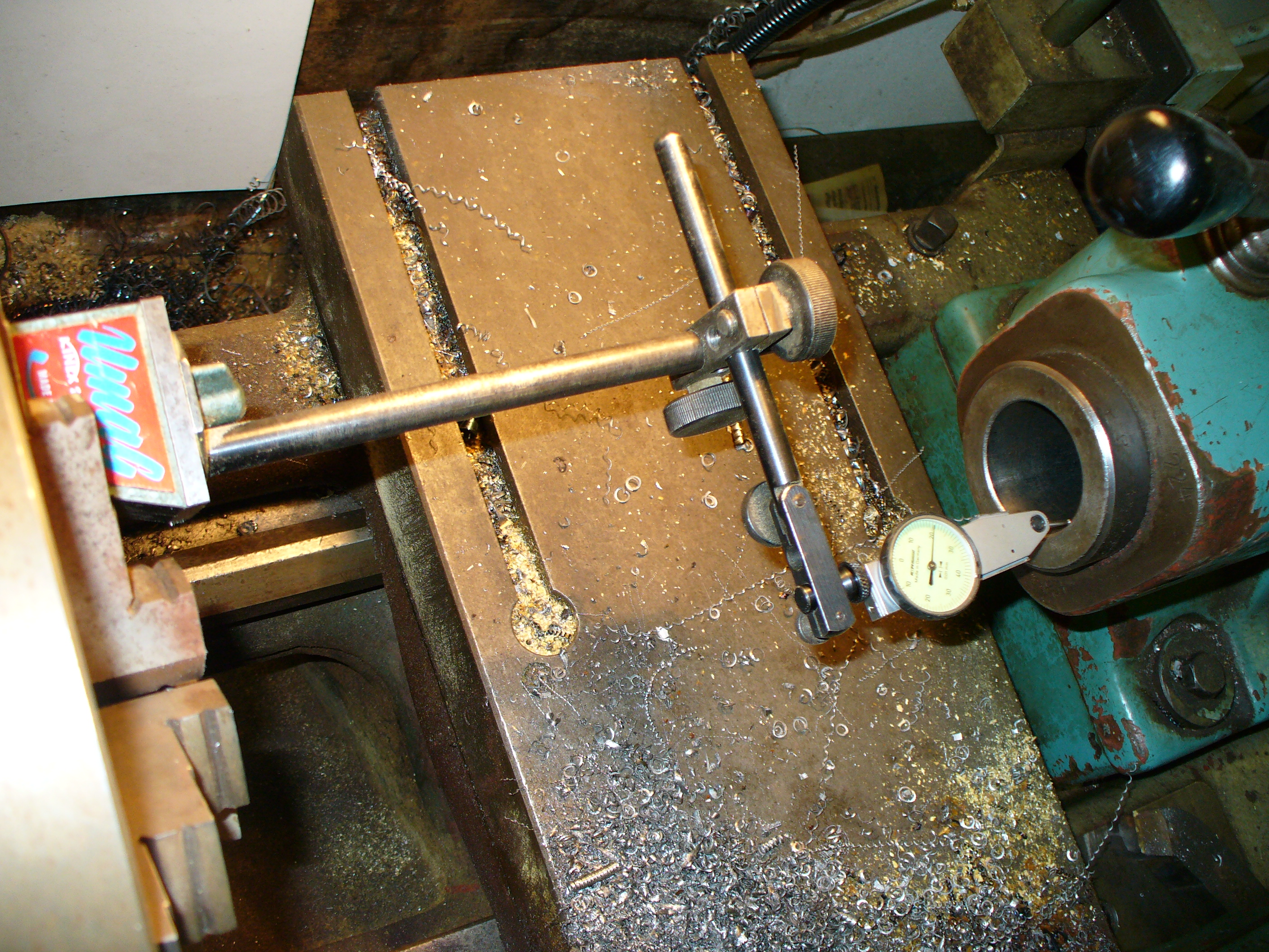

Zdravím. potřeboval bych poradit jak "rozumně" vycentrovat koník proti sklíčidlu.

Osobně bych raději na univerzálu přidělal hodinky (lépe páčkový úchylkoměr, máme-li) a objížděl vnitřek Morse kužele v pinole.

Jan Danda
Příspěvky: 1137
Registrován: 8. 7. 2009, 9:55
Bydliště: jarpice
22. 12. 2011, 1:30
Jak jednoduchý,člověk se občas divý jakej je vůl,že ho to nenapadne. :)Díky.
QNX
Příspěvky: 3689
22. 12. 2011, 2:51
Jan Danda: Jo, takhle se to dá vycentrovat a když se koník šoupne,pinola vysune a udělá se ještě jedno měření .........tak zjistíš i tu souosost/mimoběžnost.
