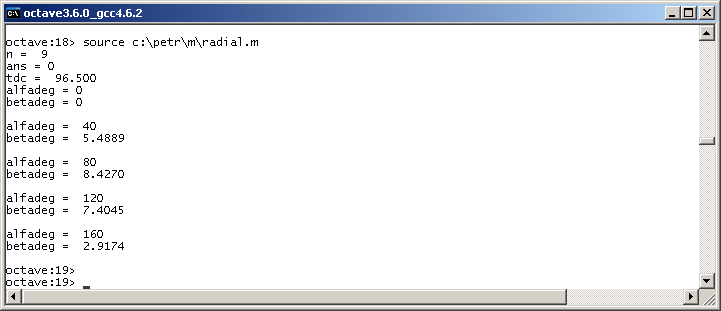

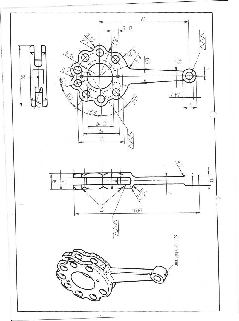

peb píše: Presto se docela divim, protoze i v dalsim planu co mam - 9ti valec (benzinovy), ktery mimochodem existuje desitky let, je roztec konstantni. Za tu dobu jich vzniklo desitky. Po pravde tomu moc nerozumim, kdyz udelat to "poradne" vlastne nic nestoji. Proto bych velmi stal o to, kdyby mi nekdo mohl poslat nakres nejake ojnice s korekci od existujiciho motoru (z fotky se zda, ze tumlik to tak ma). Rad bych si to overil vypoctem. Dekuji predem.
Tak já jsem ti oskenoval list z plánu k tomu mému 9ti válu :wink: . Z Plánu klikovky je zcela zřejmé, že rozteče nejsou konstantní :wink: tak třeba ti to pomůže v bádání :D
to Francotirador: já ty plány samože kupoval :wink: zadarmo jsem je taky nikde nesehnal, ale netvrdím, že nikde nejsou . je to objem 150ccm, benzíňák. Nejradši bych se do toho zase pustil a dokončil to............ :?

Diky. To je rukopis Volkera, ne? Od jsem jsem kupoval plan boxera. Akorat skoda, ze to je vsechno zhavik. mimochodem mel tam chyb jak maku, sice kosmeticke, ale mel. Takze asi 6 stranek mi posilal znovu. Asi jsem vypadal jako otrava, ale kdyz si za to necha zaplatit. Kdeze vody s nemeckou kvalitou jsou.. Prosim te jeste jeden dulezity udaj - vzdalenost osy hridele od stredu teto ojnice - tedy "R". Diky
# --- ZADANI -----------------------------------
n = 9 # pocet valcu
R = ?; # polomer - otaceni stredu hlavni ojnice
r = 21.5; # polomer - "diry" pro pomocne ojnice
l = 62.5; # vzdalenost cepu pomocne ojnice

peb píše:Diky. To je rukopis Volkera, ne? Od jsem jsem kupoval plan boxera. Akorat skoda, ze to je vsechno zhavik. mimochodem mel tam chyb jak maku, sice kosmeticke, ale mel. Takze asi 6 stranek mi posilal znovu. Asi jsem vypadal jako otrava, ale kdyz si za to necha zaplatit. Kdeze vody s nemeckou kvalitou jsou.. Prosim te jeste jeden dulezity udaj - vzdalenost osy hridele od stredu teto ojnice - tedy "R". Diky
n = 9 # pocet valcu
Jo tak to vím náhodou z hlavy, je to 12,5mm :wink: ........jasně je to Volker :wink:

Skoda, ze si byl rychlejsi. Samozrejme to jde i obracene. Cvicne jsem odhadoval 12.7, jdu to nechat spocitat na 12.5, uvidime..
peb
Příspěvky: 41
Registrován: 19. 2. 2008, 7:56
7. 3. 2012, 9:32
Tak se zda, ze me to nejak funguje a je to pouzitelne. Sice mi to vychazi trochu jinak, ale rozdily jsou desetiny stupne. Asi mel horsi kalkulacku :) Ono na tom ale prakticky nezalezi, cosinus z nich je nula nula prd (chcete-li presneji, tak na rozdilu 0.5 stupnu to dela 0.00004%...).
Takze 45.5 vs 45.6, 88.4 vs 88.8, 127.4 vs 128.1 a 162.9 vs 163.6 nebo pro lepsi nazornost a soulad s obrazkem (pocitam uz ruco, chyby mozne.. - odzadu, od 180'): 17.1, 35.5, 39.0, 42.9
Kazdopadne diky za kooperaci, na overeni mi stacilo :)
