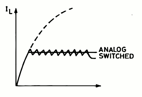

Na obrázku je jak vypadá průběh proudu při PWM chopper modulaci měřený na snímacím odporu. V místech kde křivka stoupá (proud v čase roste) je tranzistor seplý a proud je dodáván do motoru z driveru a tedy i ze zdroje. V místech, kde křivka klesá (proud v čase klesá) je tranzistor rozeplý a v případě odporové zátěže by měl i proud klesnout na nulu (okamžitě!), jenže na obrázku tomu tak není a to je to, co tady nikdo nechce chápat. V okamžiku rozepnutí tranzistoru se v cívce motoru indukuje opačné napětí a proud teče z motoru do driveru přes diodu nikoliv přes zdroj. Tento proud tedy nelze registrovat na spotřebě ze zdroje tedy ani jej nelze sebelepší technikou změřit - prostě tam není - teče pouze přes diodu - obvod je uzavřen.

Ono to je videt i na tom driveru - kdyz budu motor bez zateze namerim i tim blbym merakem 0.27A kdyz ho zatizim namerim klidne 0.6A.
Moment klesa prave kvuli tomu, ze neni schopen driver nabudit a odbudit vinuti. Chopper buzeni, ktere je velmi rozsirene funguje trochu jinak nez normalni PWM. Je to udelane prave z duvodu rychljsiho nabuzeni vinuti na zacatku zapnuti.
Přesně tak, já jsem mluvil o vyšší práci kvůli zvyšujícím se ztrátám (větší otáčky - větší ztráty). To s odbuzováním také samozřejmě platí. Stále mluvím o chopper režimu - vím dobře co to znamená.
A proud naměříte vyšší při zatížení právě proto, že se magnetizmus cívky spotřebuje do zátěže a v cívce už se indukuje podstatně menší zpětný proud, který je vybíjen ochrannou diodou - to znamená, že převládá proud ze zdroje (z driveru), takže i větší proud naměříte. Zdá se Vám to nelogické?

audina píše:ztoho vsetkeho aspon mne vychadza ze pri najvedsiom napeti preteka cievkou motora najnizsi prud
Správně, Pokud bychom driver napájely napětím blížícím se štítkovému napětí motoru, byl by i proud ze zdroje hodně podobný nastavenému proudu. Důvodem je, měnící se poměr "nabití" a "vybití cívky" - laicky řečeno. Při vysokém napájecím napětí bude naopak velmi rychlé "nabití" tj. krátce odebíraný proud ze zdroje a dlouhé "vybíjení" tj. dlouhotrvající proud přes diodu, který se do měření nepromítá. Ve výsledku to dá nižší průměrnou hodnotu v čase, takže "menší číslo na displeji".

Ano, ale to je právě přesně to o čem píšu. To je právě případ zmiňovaného snímacího odporu, který se v každém PWM chopper driveru nachází a k němu je paralelně zapojen kondenzátor, který vyhlazuje špičky. Proud tímto odporem je měřitelný a odpovídá přibližně nastavené hodnotě. Musí přece, protože toto je zpětnou vazbou chopper modulátoru - kdyby si snímací odpor "vymýšlel", jak by to pak mohlo fungovat?

Ano v podstate jde o naprosto stejny princip jako je mereni pres snimaci rezistor, ale na tom rezistoru NEMUSI byt proud civkou porad, ale jen v pripade kdyz vedou tranzistory (samozrejme to zavisi jak jsem jiz psal na zapojeni) a kdyz vedou diody tak padne na nulu. Dale vyhlazovaci kondenzator neni pripojen primo paralelne k snimacimu odporu, ale napeti na sminacim odporu je nekdy (opet zalezi na zapojeni) vyhlazeno RC clenem, ktery odstrani spicky ktere vznikaji nabijenim ruznych kapacit (at uz jde o kapacity ochrannych diod nebo spinacich tranzistoru, nebo nekdy RC clanku primo na vystupu pro odstraneni spicek ktere nestihaji ochrane diody), tento RC clen vsak nevyhlazuje stridavou slozku proudu vznikajici praci PWM.
Proto jsem zde psal ze je lepsi (a nezavisle na zapojeni driveru) tam hodit jakoby dalsi snimaci rezistor a napeti na nem vyhladit jeste kondikem ktery tentokrat je dostatecne velky (a tentokrat natvrdo primo paralelne s rezistorem) na to aby vyhladil stridavou slozku od PWM.
