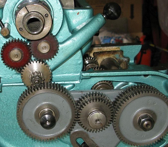

Tak jsem tady zpátky
po delší době jsem se konečně odhodlal vyměnit "primární kolečka lyry" u vřetene.
Měnil jsem kvůli tomu, že jsem si myslel jak jsou hlučná i když MN80 nebyla skoro používaná.
Dal jsem tam "nová vypouzdřená kolečka" od Tumlíka a toho protivného zvuku jsem se nezbavil
Zkusil jsem to nahrát - video nic moc ale stejně je důležitý zvuk - http://youtu.be/HaJSRCcf0wg" onclick="window.open(this.href);return false;
Samozřejmě jsem zkoušel i přepínat, mazat, na sucho atd. a pořád ten zpětný chod je řádově 3 tišší
Máte ty MN80 taky tak hlučné nebo jsem zmlsaný "čínským FD400" - myslím hluk ne kvalitu zpracování atd.

mám ten samej zvuk na 73let starý MNce

To nestál
ale mám 56 let starý MyFord a ten zdaleka ... ale zdaleka nedělá takový rachot a že těch koleček se tam točí dost
Tzn. jsem si jen přidělal práci s rozborkou, protože kvůli sundání hřídelky s "lyrou" je nutné povolit vřeteník a otočit kvůli jistícímu červíku
A stejně jsem si nepomohl, no alespoň tam nyní mám nová "Tumlíkova" kolečka, přece je nenechám v šuplíku

Kolik tam na tom videu máš otáček? Ono to nikdy nebude s kovovými koly tak tiché jako s plastovými, od toho tam je taky mezipoloha, tohle používáš u řezání závitů (ot. do 300) a při posuvech u soustružení, každopádně čím vyšší otáčky, tím to pochopitelně bude hlučnější, když s tím neděláš, tak to vypneš. To proč je to na jednu stranu víc hlučné jak na druhou je prosté, u jednoho posuvu jsou v záběru obě kolečka, u druhého posuvu jen jedno a druhé se jen volně od záběrového odvaluje. Většinou si to lidi berou s tím, že se to origo kolo zadřelo na čepu a nebo vylomili zubmikiki píše:Tak jsem tady zpátkypo delší době jsem se konečně odhodlal vyměnit "primární kolečka lyry" u vřetene.

Zkus toho mayforda ohulit tak jak tu emenu

riesil som to iste u prevodovky u madara E2N hlucnost prevodovky pri zmene otacok na predlohe do pomala.
hukot fakt slusny. pri rozborke vsetko ako nove. vymenil som loziska nalial olej podla manualu a to iste.
tak bud sa pani v Budapesti niekde sekli v toleranciach alebo to mam brat ako charakter tohto stroja nie chybu.
cize beriem to ako charakter. masinka fakci paradne trochu hluku predsa znesieme...

jenže MNka to nemá v oleji ,ani mazané tlakem ... prostě bz vůle to nejde.

MyForda natočím taky
ale ten má primární kolečka z nějakého "pertinaxu/textitu" či jakýho čerta a fakt je o dost tišší i když se "nortonka" točí jak blázen.
Ale já myslím to, že když nechám natvrdo nastavenou "lyru" nahoru (nebo dolu) a zapnu motor, tak se vřeteno točí doprava a je to min 3 hlučnější než když přepnu motor a běží doleva (reverz).
Ten hluk jde poznat i když otáčím vřetenem rukou.
Já spíš myslel zda by nepomohla nějaká podložka, protože ty kolečky jezdí přímo po těle "lyry" ale asi je to tak O.K. od výrobce.
MN80 jsem honil na střední otáčky.
Ale už jste mne přesvědčili, že je to normální a jako "hobík" si prostě vezmu sluchátka a bude to

To znamená, že jsou kolečka opotřebena a na té používanější straně nemají boky zubů už přesně evolventní tvar. Správné ozubení si na směr otáčení "nehraje".

To je divné, když jsem byl za mlada na Poldovce, tak na MN80 kamarád dělal a ten soustruh jenom šustil. Někde musí bát chyba.

no právě kde, kde, kde???
Zatím jsem nabyl dojmu, že je to normální stav

Nejlépe najít někoho v okolí kdo má MNku a jít si jí poslechnout. Pak poznáš víc.

Tak jsem to zbytečně měnil
Holt člověk se pořád učí
