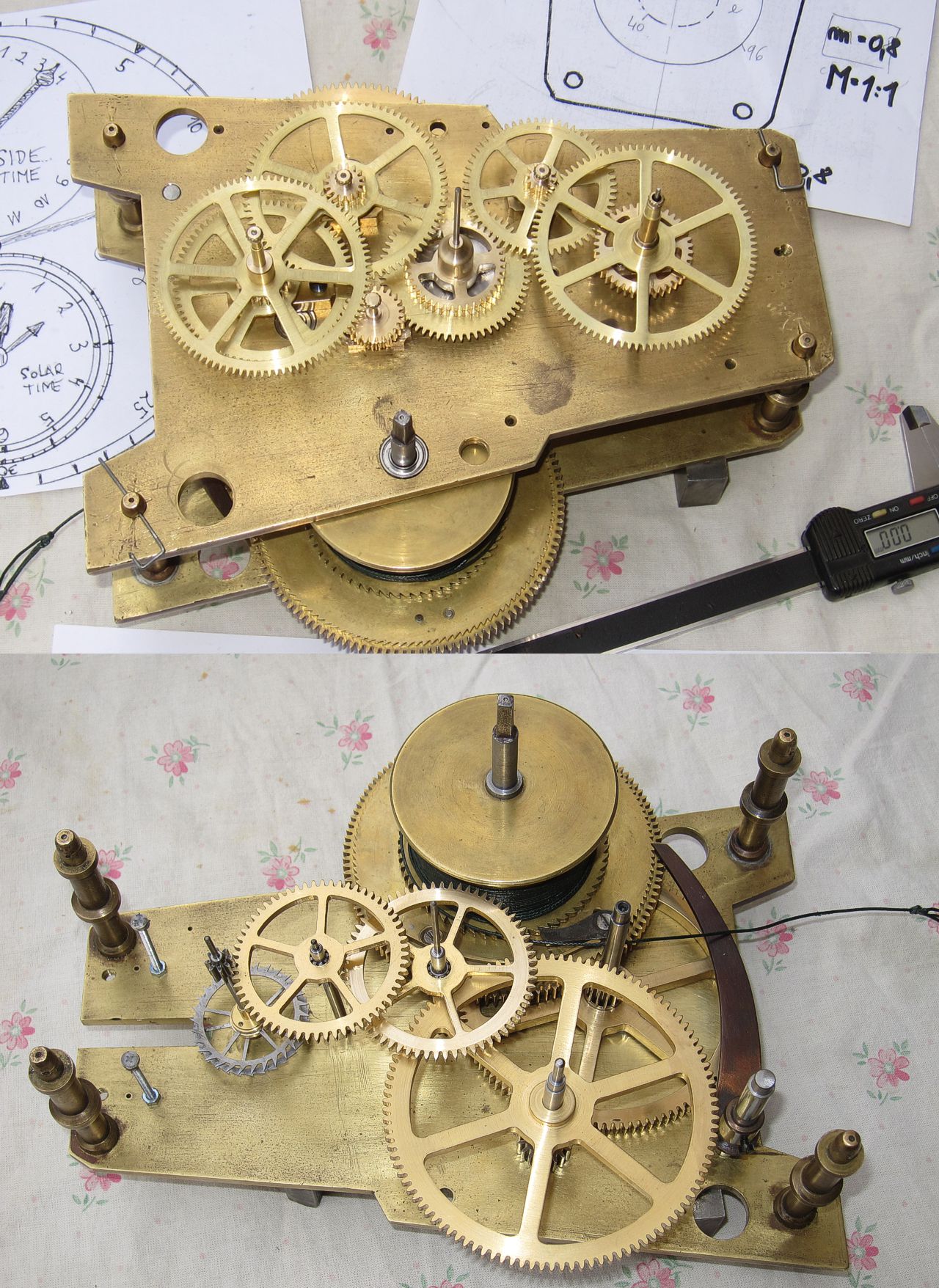

Pastorek je na vyhození, je vyžíhaný, ale hlavně ta mosaz zatekla mezi zuby a už jí odsud rozumně nedostanu.
[/quote]
Přijde mi to spíš jako stříbro,ale to je jedno. Já takovýhle miniatury neumím,takže bych to naložil do galvanické CN stahovačky a počkal,jak se ona vyjádří.. a pokalit budeš muset i ten novej kus..

možno by to s tou zatečenou mosadzou nemusel byť zásadný problém. Ak by si to namočil do trochy koncentrovanej kyseliny dusičnej, mosadz by sa mala rozpustiť a železo zostať nedotknuté, pretože dôjde k pasivácii. Kyselina ale musí byť koncentrovaná, v zriedenej sa to rozpustí naopak, alebo všetko

To bylo na zakázku, většivou to byl tuším modul 0,9. Dost se toho o těch převodech probralo tady: viewtopic.php?t=15070&hilit=cykloidn%C3%AD
Jova, ďakujem za odkaz, bolo to hneď na druhej strane:
Na hodinárske ozubenie sú kladené dva základné požiadavky:
1., Necitlivosť proti pomerne veľkej výrobnej nepresnosti, zapríčinenej miniatúrnosťou súčiastok
2., Vylúčenie nepriaznivých pomerov, ktoré vznikajú používaním pastorkov s malým počtom zubov.
Dôvod proti použitiu evolventného ozubenia je v nesplnení bodu 2. - kvôli malému počtu zubov pastorku a malým prevodovým zrýchleniam toto ozubenie má veľmi zlú okamžitú účinnosť záberu, a z toho vyplýva veľká strata energie a dokonca samosvornosť ozubenia (pri nepriaznivých okolnostiach).
Cykloidné ozubenie pracuje správne len pri DOKONALOM dodržaní osových vzdialeností, čiže zase nespĺňa podmienku 1.

A teď mi prosím prozraď, jak to dělali naši pradědové, když neměli takové strojní vybavení.
Neber to jako hec, ale vážně mě to zajímá. Zuby nejsou skoro vidět a přitom měli jeden jako druhý.
