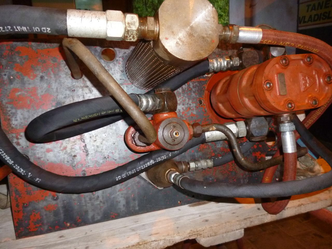

pokud hydraulika pění tak čerpadlo přisává vzduch ze sací strany, z hřídelového těsnění a ostatního těsnění v čerpadle. vyjímečně může olej pěnit nevhodně dimenzovanou vratkou a nesprávným zaústěním vratného potrubí do nádrže prostě to šprycuje do hladiny oleje v nádrži a vnáší vzduch

magi píše: 18. 11. 2020, 9:31 v tý pomstě z Povážských strojíren najednou pění olej - před tím to nedělalo :? :? asi mě z toho .............
pokud to pění už z výtoku (tj. ne mícháním v nádrži - tzn. teče pěna rovnou z okruhu), tak se ti něco vyje.... na sací straně. Pokud je zubačka nad hladinou a spoje (kdy by to mohlo být) taky, tak se dá to polejt za chodu z pixly s olejem (uřizneš 2l omělohmotný kanystřík od kapaliny do ostřikovače, vždy nabereš a poleješ). Když se trefíš, kde to saje, tak to uvidíš a taky to přestane (na chvíli) pěnit.
Můj odhad je zubačka, nebo nějaký vypadlý šroobek.
Ale ten systém podrobně neznám, a radši ani znát nechci.

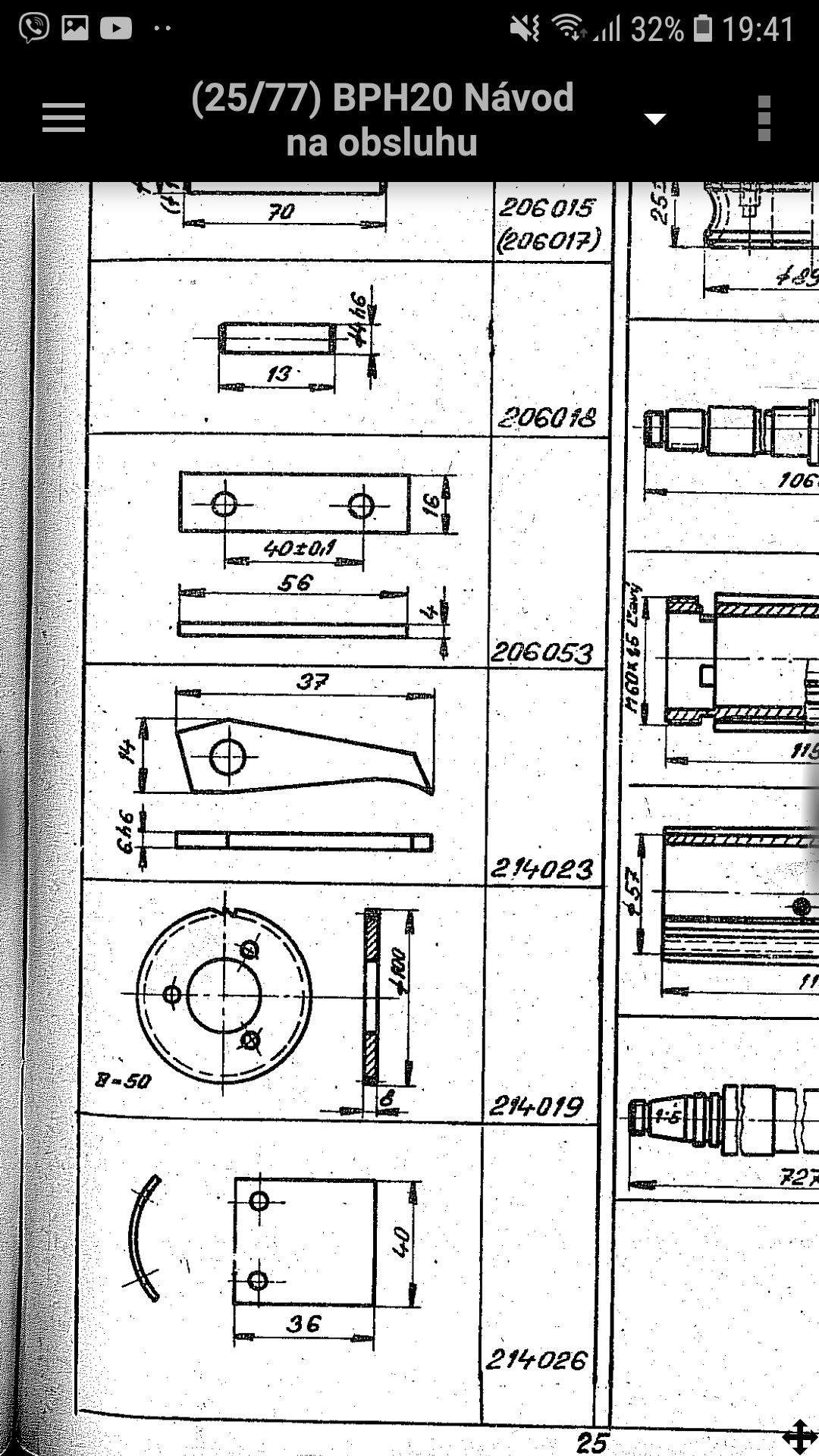

magi píše: 20. 11. 2020, 9:14 Nemá nekdo vyfocený tady ten mechanismus přidávání do záběru? Potřeboval bych inspiraci.
Začínám uvažovat že bych to tam dodělal, ovládané tl. vzduchem - mám na to sehnané úplně malinkaté válečky od Festa, jen trošku laboruju nad tím rohatkovým mechanismem.
Koukni sem, jsou to až ty poslední fotky a je to z mé BPH20.
Je tam jednoduchá rohatka a pístek. Při dojezdu na koncaky to vysune Pístek a rohatkovým kolem pootočí. Dodělával jsem to a je to bomba. Potřebuješ zbrousit výc, tak to přidává samo. Dost jsem si na to zvykl a hlavně přitom můžeš dělat další věci, zatímco bruska se o sebe postará sama...

Co se týče toho pěnění - zubačka je komplet potopená i vč. obou sacích hadic a sacího koše, tzn. tudy asi cesta nevede. Snad jedině to hřídelové těsnění.
A nebo to může dělat ta vracečka, to se bude muset pozkoumat.

Co se týče té rohatky / západky - přesně takto jsem si to nějak představoval.
Ano to je přesně ten důvod, abych u brusky nemusel čumákovat a ona se o sebe starala sama.
Takže díky za fotky.

magi píše: 20. 11. 2020, 6:22 Co se týče toho pěnění - zubačka je komplet potopená i vč. obou sacích hadic a sacího koše, tzn. tudy asi cesta nevede. Snad jedině to hřídelové těsnění.
A je vše utopené i po zapnutí a poklesu hladiny? To gufero je nejčastější zrada.
Já myslím že určitě - všude ve spojích jsem dával nové těsnění a utahoval na krev. Tzn. to sázím asi opravdu na to gufero. Ono to možná pěnilo už dřív, ale jen jsem si toho nevšiml, protože ty průhledítka nebyly moc vidět. Ale je to k nasrání - protože teď už to není pod kočkou, tzn. s tím bude potíž.
