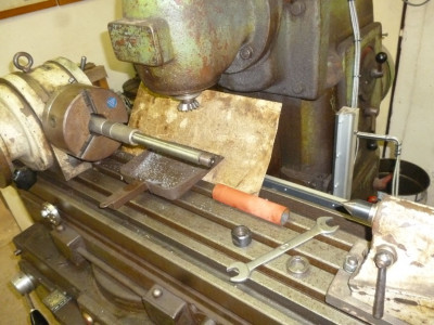

Ten ozubený věnec je origo příprava na to přidávání do řezu?
Magiho výzkumný ústav
magi
- Sponzor fora
- Příspěvky: 2741
- Bydliště: Třebíč

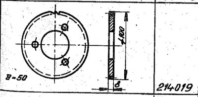

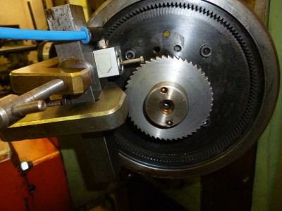

To by bylo fajn, ale bohužel tomu tak není. Ten věnec stojí a odvaluje se v něm pastorek (ten je součástí kliky), ovládaný z venčí ruční rolnou pro jemné přidávání (pro větší přesnost).

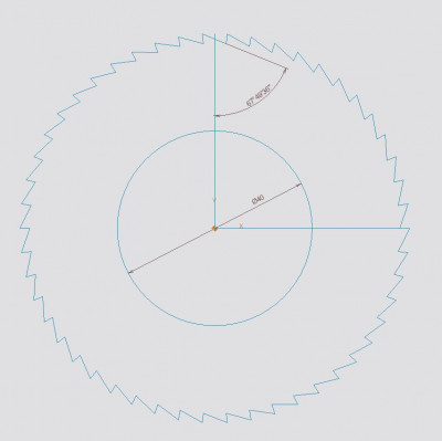

No a já mezitím vybádal, že pokud chci přidávat po stovce - musím mít rohatku s 50ti zuby, což mi potvrzují i fotky z manuálu BPH a její rohatky.

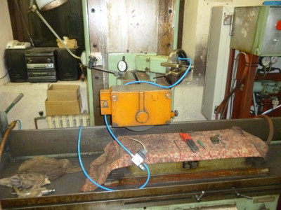

Rohatku vyrobit nebude problém, ale spíš bude dost bádání nad tím mechanismem - je tam hodně málo místa - naštěstí ty sehnané Festo válečky jsou malinké a mělo by se to tam vejít. Představa je taková, že z toho "budíku" poleze zadem ven pouze jedna 6ka hadička (nebo max. 2 podle toho jestli se použije váleček 1 nebo 2činný).

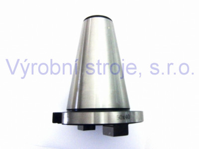

Ahoj, já bych měl celou sadu pouzder s origo vtahovacím šroubem. Sada obsahuje Mk5/Mk2, Mk5/Mk3, Mk5/Mk4, ISO50/ISO40 a vtahovací šroub. Všechno jsou originál brusičský redukce. Nerad bych ale vytrhával jedno pouzdro ze sady, tak nevím jestli to pro tebe bude zajímavý když třeba ty ostatní pouzdra máš. Mk5 je z druhý strany tý děličky. Kdyžtak víc po SZ.

Skoda, ze podla indikatora to pridava ako Janosik. Od buka do buka. Niekedy prida 00,1 inokedy 0,008 alebo 0,007mm aj menej. Chcelo by to presnejsie nadeleny kotuc asi. Ale ako napad je to dobry.
