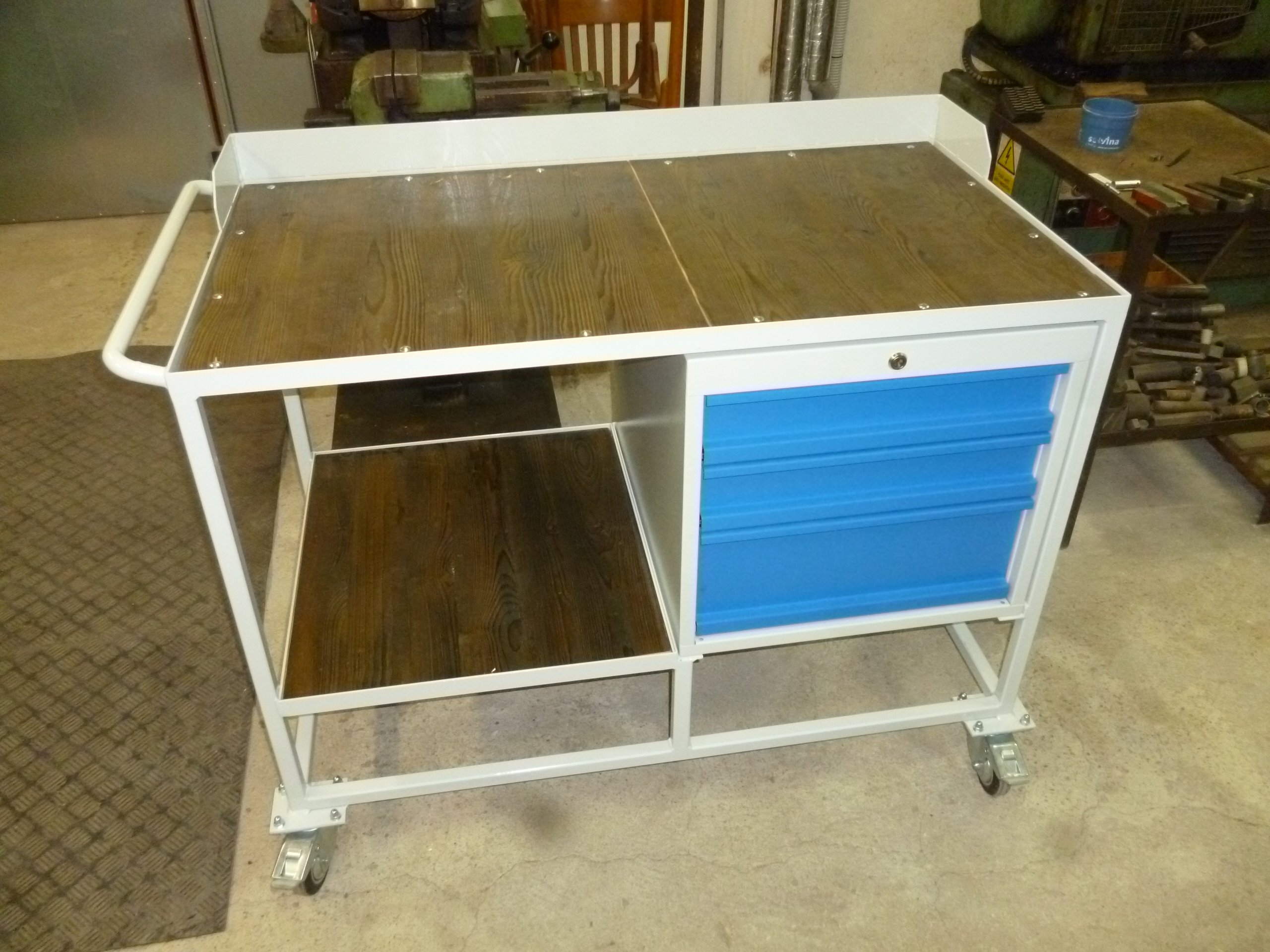

V létě jsem si svařil pracovní stůl na zahradu a na desku jsem použil CETRIS
Může být trvale na dešti, dá se na něm svařovat, natírat, ... Má už pár zářezů od pily, ale při té ceně není co řešit.
Kupuji u výrobce v Hranicích. Cena za 22mm kolem 20Kč . Občas mají desku i za 1 korunu, ale musel se vzít celý kamion.
