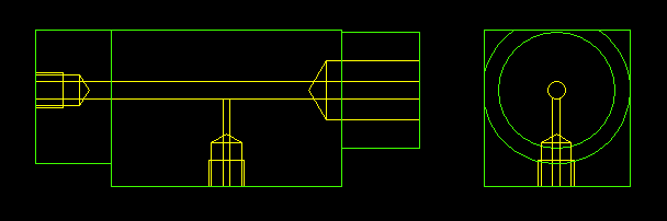

Kam až ti vede přívod lihu ? Pokud jen do T spojky tak to fungovat nebude.

Kratus píše:Kam až ti vede přívod lihu ? Pokud jen do T spojky tak to fungovat nebude.
Jj, nevhodnej návod :( Ten líh má jít trubičkou krz krk až k výstupní trisce, že (jsem pak někde viděl)? Nicměně napadlo mě, že pokud bych tam líh přiváděl kapačkou, že by to mohlo fungovat a možná by to nemlžilo, ale prskalo, což bych možná radši.

přívod lihu a vzduchu jde realizovat koaxiálními měděnými vyžíhanýmí trubičkami ....
tenká kapilára z lednice uvnitř silnější ...
tenká končí dříve o pár milimetrů ...
kapačku jde natlakovat stejným vzduchem a seřídit tlačkou ...

zkus to bez toho bazmegu co vypadá jak sexuální pomůcka myslim ty kloubové hadicky ono se ti to tam nejspíš znovu sráží a jak psala pavlaxy ten způsob kdy je zahlá hadička zastrčená ve větší koax tak je to daleko efektivnější a neni to tak náročné na spotřebu vzduchu

original ma prave tenkou hadicku vnitrkem az na konec te kloubove hadice
jinak to nenasaje, odpor te kloubove hadice zpusobi pretlak v tom T clenu ktery to bude vzdy hnat zpet do lahve s chladivem
Obrázek
koncem privodu chladiva musi byt zvetseni prurezu pro ten vzduch nebo jeste lepe volny prostor

Já tedy nevím, ale řekl bych, že mnohem jednodušší by možná bylo požádat Picoma, jestli by ti jednu mlhu nedovezl z Číny. Neboj stále by jsi měl dost co dělat s připojováním. Jinak jak už psal Robokop, kloubovým ramenem vede tenká plastová hadička až k trysce. Celé to funguje na principu fixírky, takže pokud budeš mít to dávkování pouze v kovovém dílu, tak i kdyby to fungovalo, tak se veškerá mlha usadí na vnitřní straně kloubového ramene.

4rest píše:i kdyby to fungovalo, tak se veškerá mlha usadí na vnitřní straně kloubového ramene.
A ven půjde co?
Dík (i všem ostatním), T.
Re: Co jste dneska bastlili?
Napsal: 1. 12. 2016, 3:50
od 4rest
Bude to prskat kapky, ale mlha to nebude.
