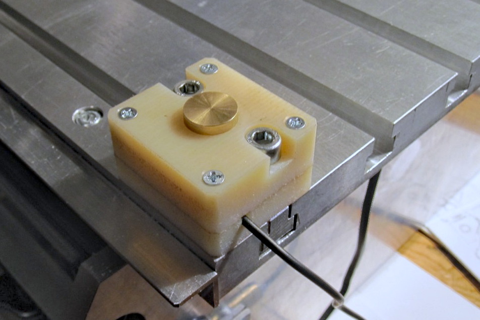

Pro všechny, kteří se nemohli dočkat nějakého toho videa z obrábění, tak přikládám takový malý sestřih z výroby "Z" sondy. Video je zde https://youtu.be/eegcd4nZpi0?list=PLOCd ... _njShCrNsJ" onclick="window.open(this.href);return false;
Fotka hotové sondy, kterou nedělal nikdo jiný než Pepson, zde:
