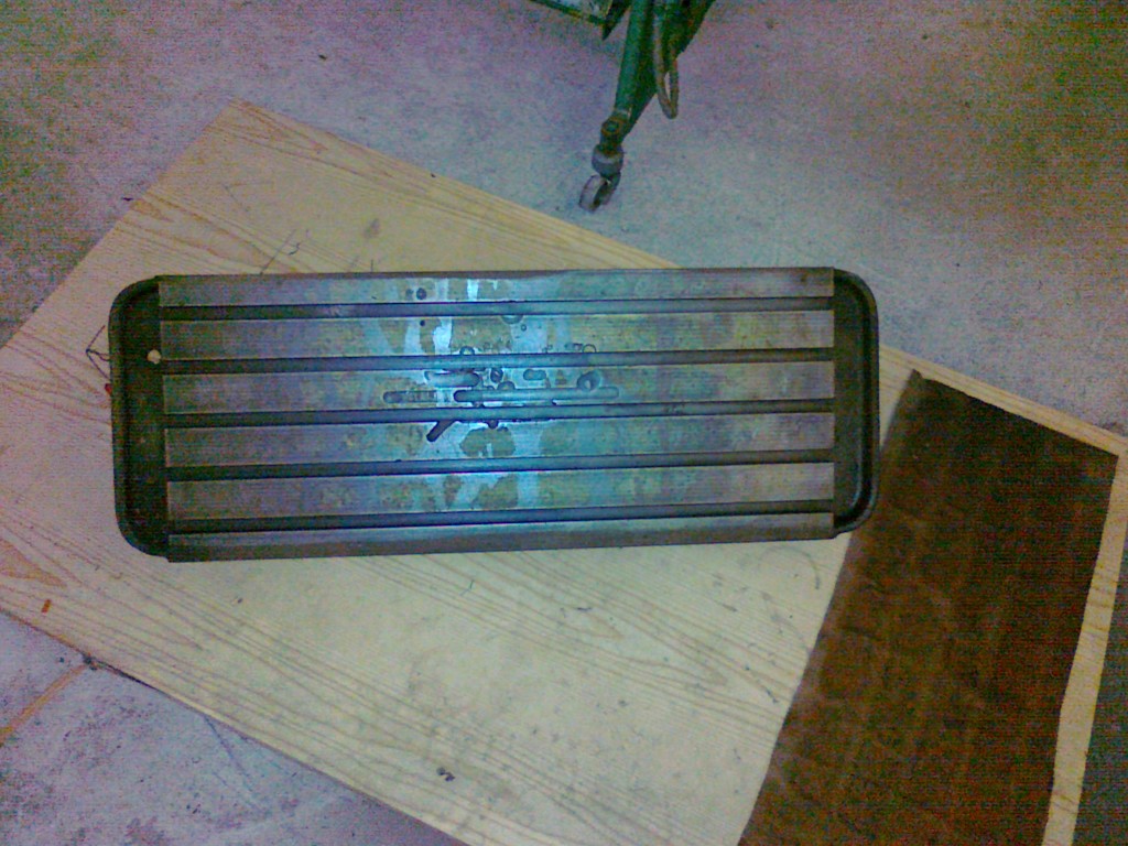

Ahoj spousta lidí radí a co z toho vybrat.
jestli jseště platí jako vřetebo dreml tak bych měl návrh na řešení.
pokus se někde na šrotišti sehnat stůl od jakékoliv staré frézky, dají se se hnat kolem 4 tisíc
nelekni se nebude to žádná krása na první pohled , ořež z toho všechny zbytečnosti ,většinou tak 3 hodiky s rozbruškou.
Tak a máme pěkný tuhý stolek, doufám jen že nebydlíš v paneláku.
trochu to poměř jestli není hodně doničen, ideální by bylo to zabrousit, ale jsi kluk šíkovnej kraj pod lineár si zaškrábneš
Na stůl si do krajů dej lineár stačí 15ka , no a osu X máme - postup montáže viz. zdejší fórum.
na domky dej dle libosti a potřeby rozjezdu osy Z ocelové UPE. osa X to samé UPE na placáka přírubama nahoru,jednu přírubu nech přefrézovat a dej na ni jeden lineár velikost 25 s jedním vozíkem. Kolmo na to udělej osu Z zjednoho lineáru a destičky a jednoho vozíku velikost 25 na dremla to bude bohatě stačit.
takovou sadu lineárů dáš na zdejším bazaru komplet jistě do 6 tisíc.No a čím to posunovat - dle korunek já jsem pro dát na osu X A Y hřeben , nebo klidně řemen.
Klidně ti dám na hraní 4m 25mm širokého kevlarového řemene - byl na AKUTÁTORU OD THK.
Odhaduju cenu mech. dílů tak na 15tisíc komplet.

A co se tím naučí - jak nakupovat u číňana?
Promiň ,ale netušil jsem že potřebuje rozjezdy 20*20 cm
Měl jsem za to že chce neco kolem 70*30cm.
Já myslim, že ta už tam dávno je, akorát jde většinout o bilaterální vztahy na úrovni partnerů, syn - rodič se tu až tak často neobjevujeprochaska píše:Zdá se, že do umění kolem CNC strojů bude zařazena nová disciplína - rodinná diplomacieLify píše:Já koukal po cine , ale je problém! !! Nemam jak to zaplatit (rodiče nechtějí platit kartou) :/
zase díly na letadla z balsy jsou celkem Velké kort křídla na ten 3020 se to nevejdeZDENEK1.DOLEZAL píše:A co se tím naučí - jak nakupovat u číňana?
