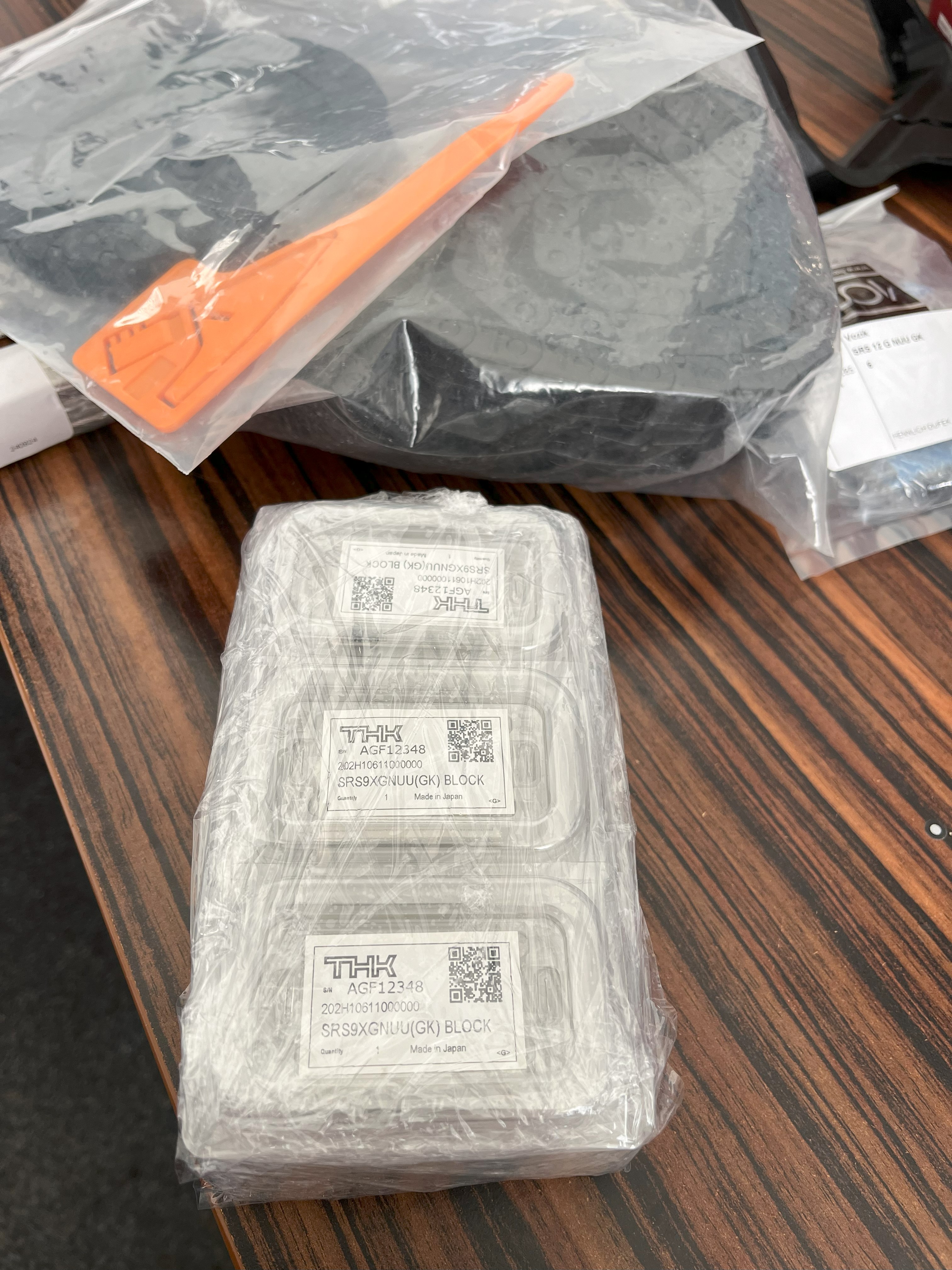

Dalo by se říct, že máme napůl hotovo a 6 rámů bude co nevidět osazeno gantry.
Představa je, že tiskárna pojede nonstop 24/7/365, i proto padlo rozhodnutí osadit XY lineáry THK.

Wow, pěkně kluci jedete. Co má a nemá význam je věcí názoru. Mojí hračku také testuju na 24/7 a zatím mám jen ty trošku lepší lineáry a OK. Naopak bych příště rád dal ty domečky kladek X/Y do alu, ty jsou extrémně exponované a pouzdro 3D není to pravé ořechové. Světla viz foto jsem zase vyrazil, svítili do oči i do kamery. Zkouším dát nahoru velkoplošný LED panel. Co tam plánujete za kameru nebo kamery mistře ?

Ty jsi profík já 3D učedník, přesto mi občas ten nesoulad stavitelů přijde nevyvážený :-) Dáš značkové lineáry a nedáš kovová pouzdra za 40USD. Neber to rozhodně jako nějakou kritiku, jen uvažzju nahlas. Kameru s autofocesem jsme vzal náhodný výběr na Ali a funguje doclea dobře, vzhledem k poměru cena výkon skvěle. Kumpáni tam často dávají kamery 5-6-8tis a nevidím v tom velký rozdíl. Focus se opravdu neužene, protože je velmi líný a pomalý, přesto zaostří. Obicu i toho ostřeni vs rozlišení stačí a např. špagetky to detekuje naprsoto skvěle. Obico me ted trosšku zlobilo hodně falešnými poplachy, ale po polsedni/včerejší aktualizaci je to už OK.

Věci co mají význam je nutno řešit. Zrovna tento uzel nese reálně jenom 1/3 hmotnosti gantry maximálně však 1/2 a ještě nikdy nepovolil.
Pro zajímavost tady kolega zkoušel všechno z CNC dílů, má tam napnuté 9mm řemeny, k tomu tam jsou ještě motory s dlouhou hřídelí na 2 ložiskách. Ve finále to prodražilo stavbu a nepřineslo to žádné zlepšení kvality tisku.

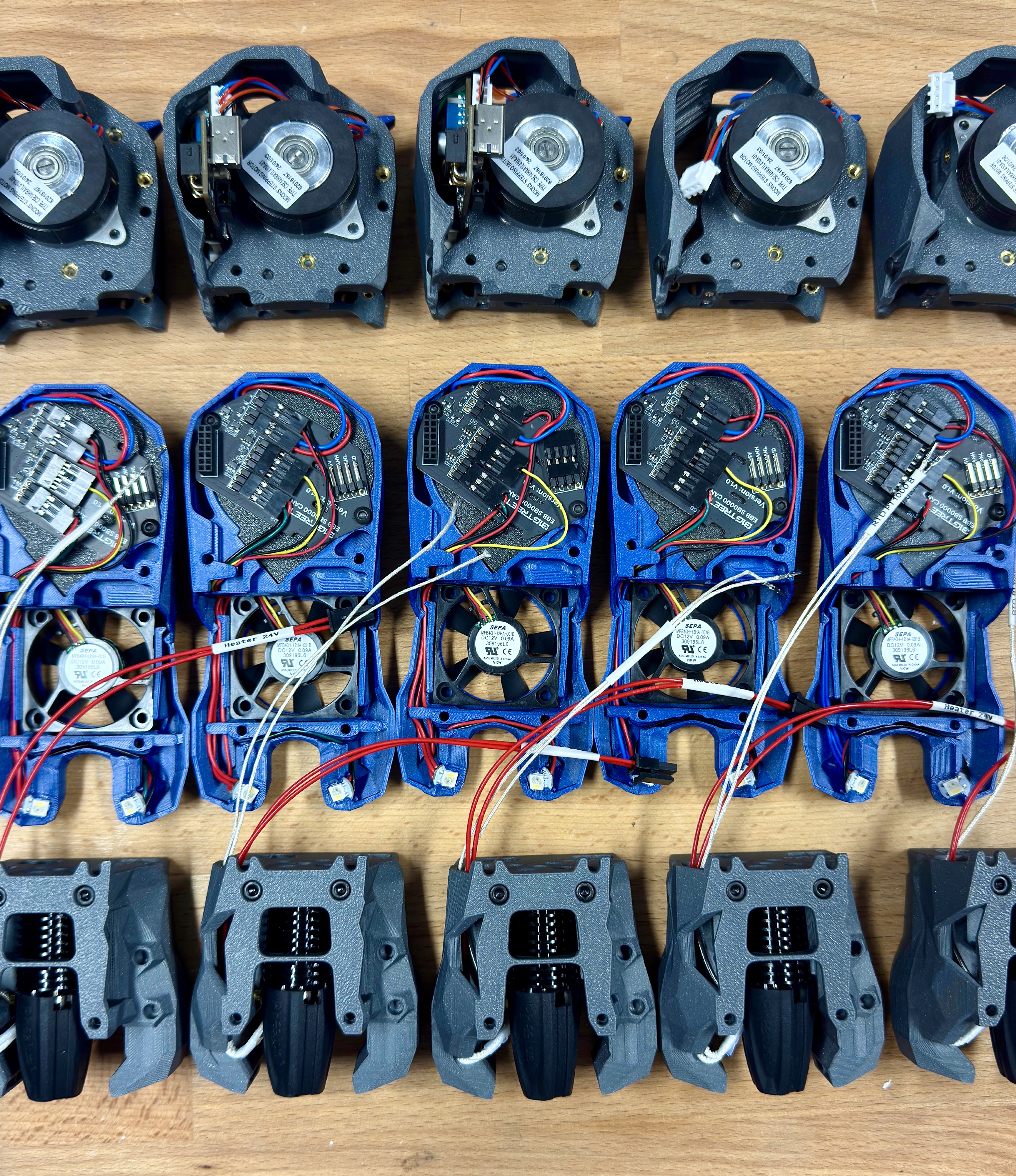

Náhled toolheadu. Ještě chybí namontovat kuličky do filament senzoru, které se kdesi zakutálely, takže fotím v rozebraném stavu. :-) Výhodou tohoto řešení je zachování tiskové plochy s CAN a možnost bleskové výměny celého hotendu. Na fotce je Rapido Plus 2 UHF, který bohužel s flexi materiály moc nekamarádí.
PS: Díly stavebnice na V2.4 350 jsou skladem, ale k výpočtu ceny jsem se ještě nedostal. Myšlenka vznikla teprve minulý týden.
