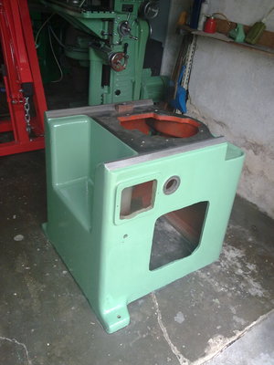

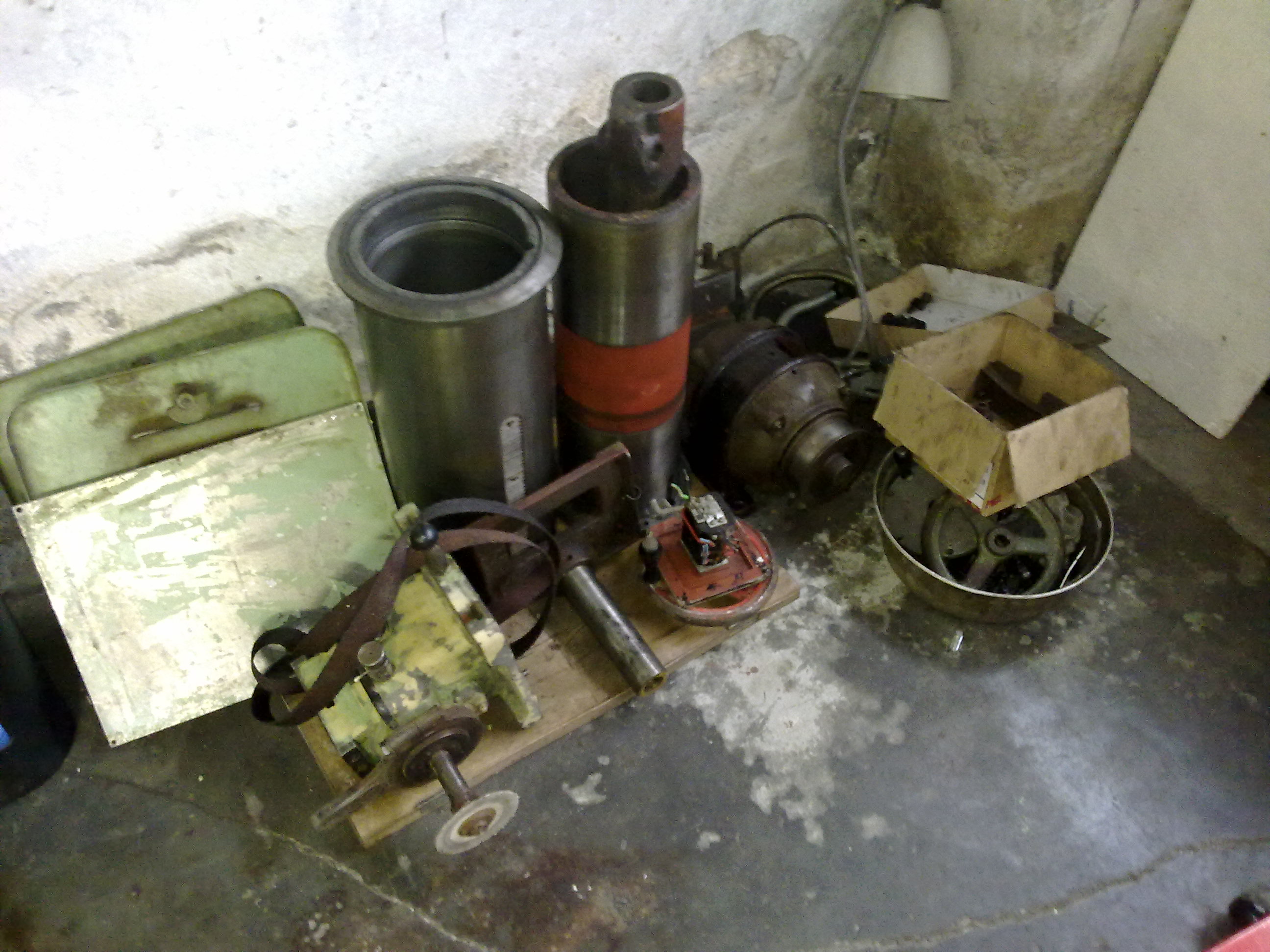

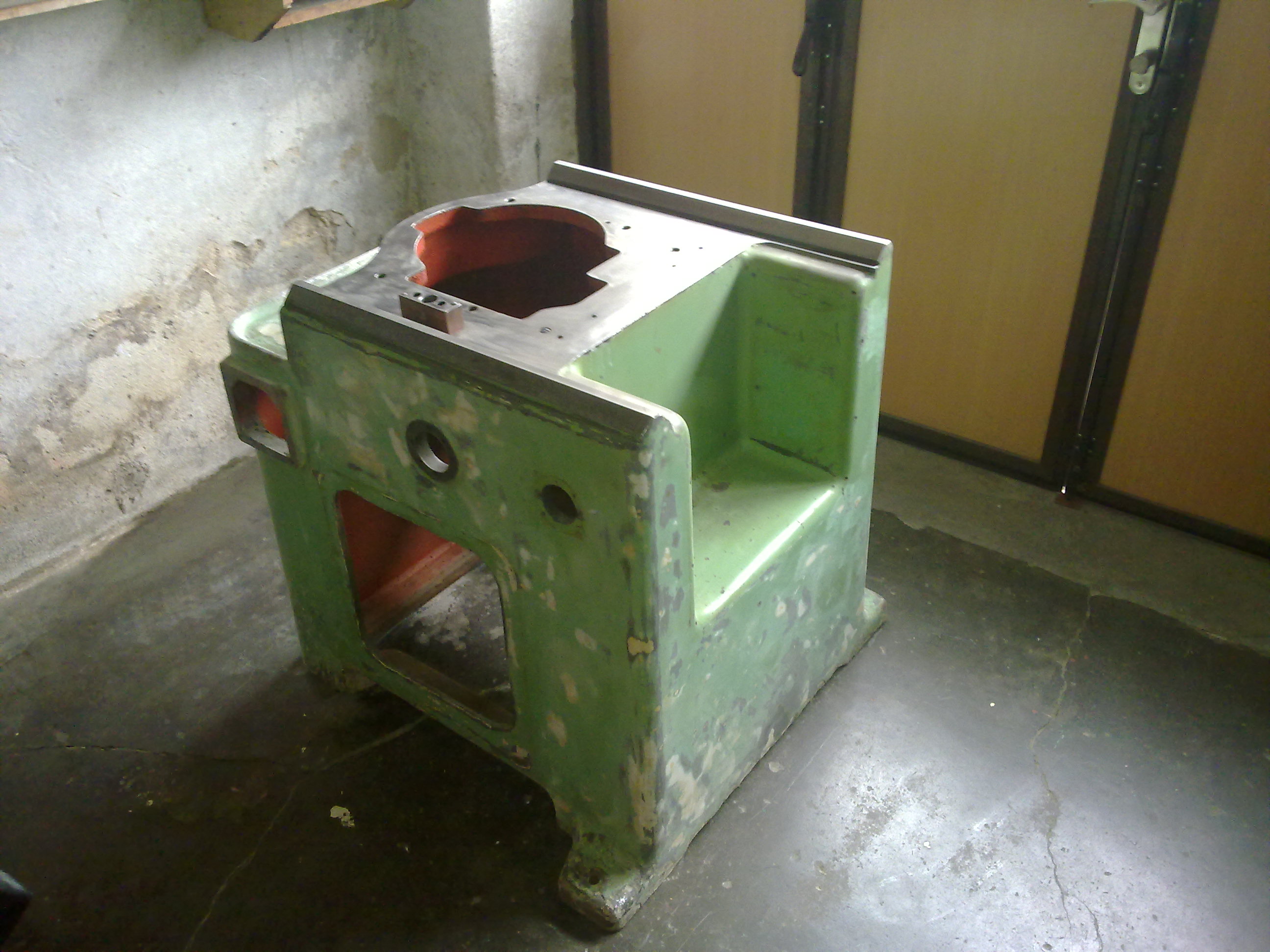

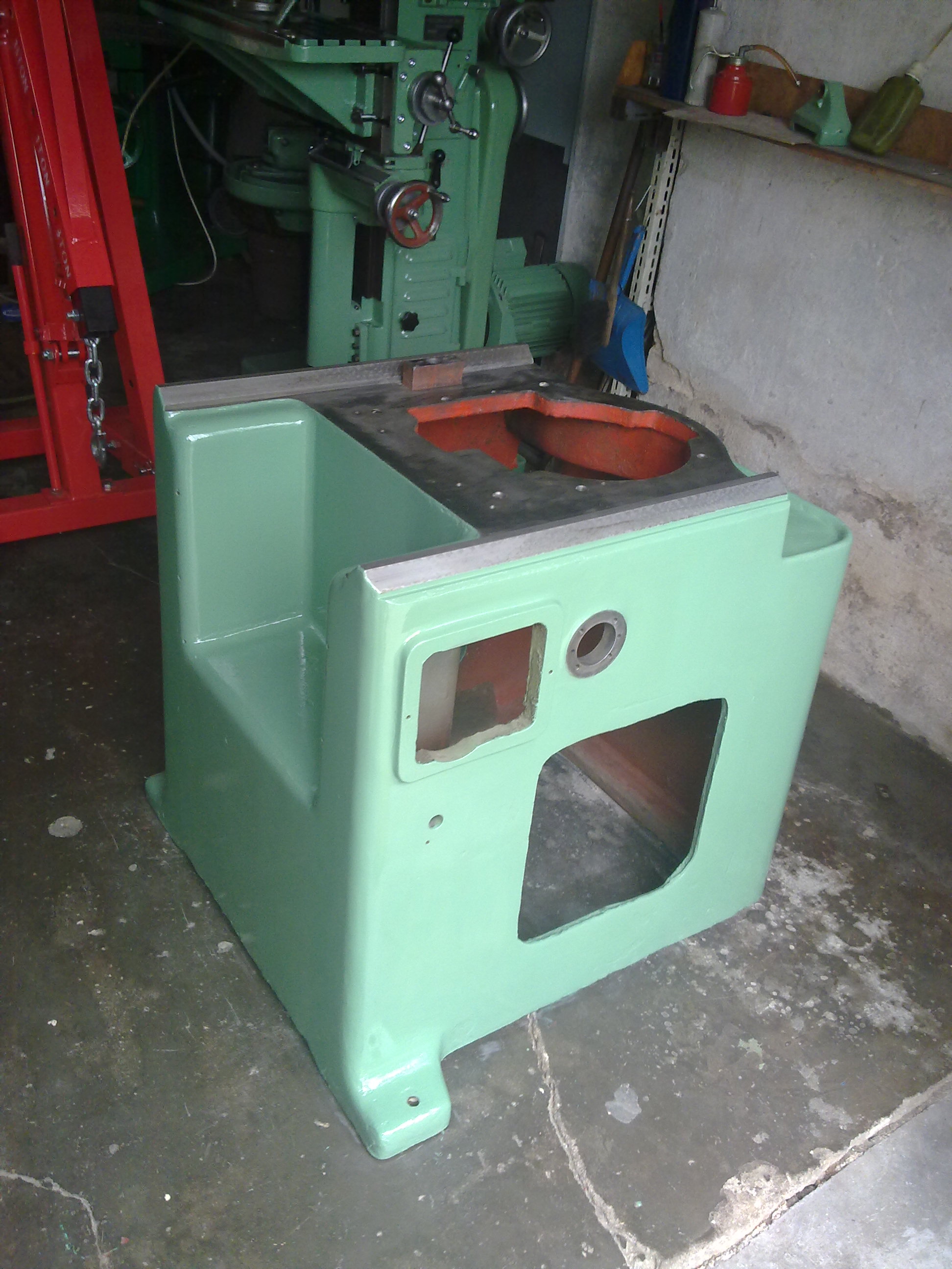

Tenhle strojek určitě není třeba představovat. Zatím jen začátek.
PAKO.ll
Příspěvky: 1419
Bydliště: ŠKVOREC
6. 4. 2014, 9:04
BN 102?
Zbýňa
Příspěvky: 2138
Registrován: 3. 9. 2010, 8:45
Bydliště: Čelákovice
6. 4. 2014, 9:12
PAKO.ll píše:BN 102?
Jasňačka :)

Bohužel s místem ani s časem to neni moc růžový, ale kdo by to neznal. BNka bude doufám taková rychlovka, žádný velký okounění a mazlení se :)

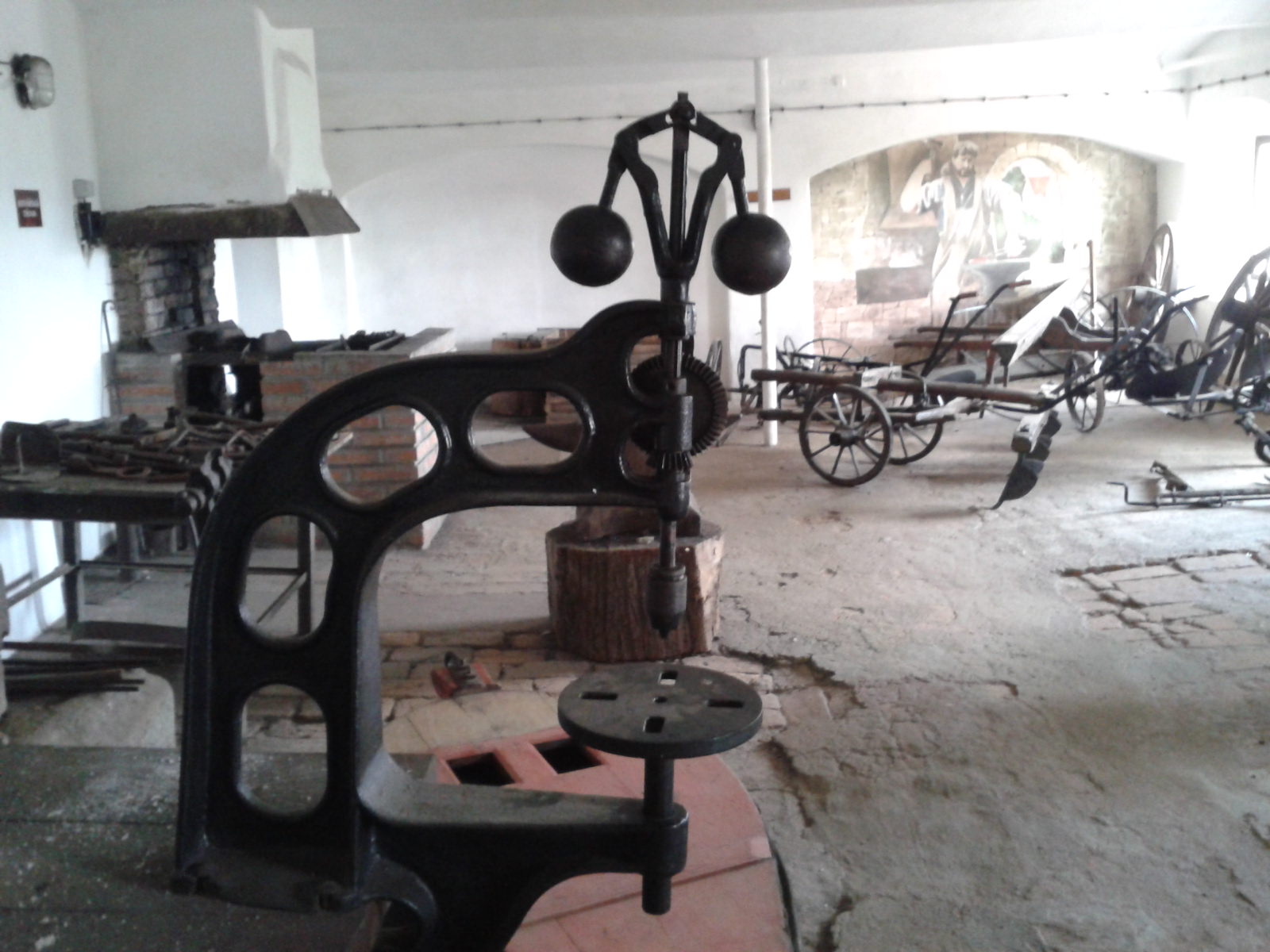

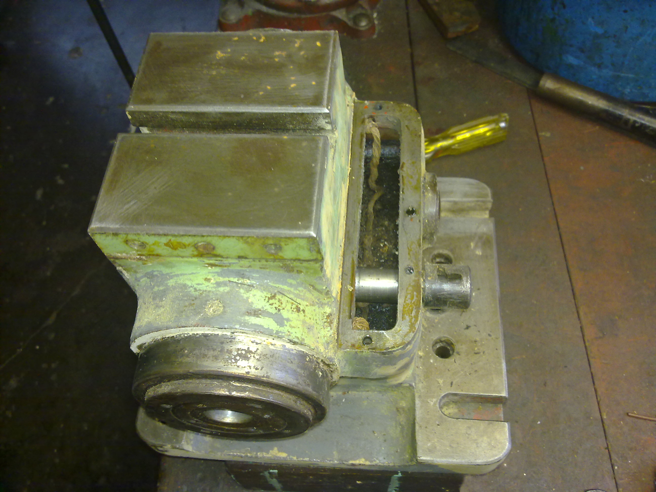

Dovolím si z jiného soudku, já si dnes vyfotil tuto vrtačku se zajímavým "posuvem"
, škoda , že měla kličku bez klínku a nešlo zatočit...

bych se bal abych nedostal tou kouli po hlave :lol:

robokop píše:bych se bal abych nedostal tou kouli po hlave :lol:
...by měla obsluha chrup po celé dílně...

Ta závaží se netočí.

origosch píše:Ta závaží se netočí.
Jen aby, možná ten klínek dali pryč co pár lidí přišlo o zuby :D :D :D

Aha, cekal bych ze jo
Japa by ne? Todle je celkem známá finta (akorát teď zrovna nevim na co :)) a rozhodně je to vo tom, že se to točí..

Závaží se určitě točí. Drží na vnitřním vřetenu které se točí s hlavičkou, při dostatečných otáčkách začnou tlačit vnější vřeteno (pinolu která se netočí) dolů. Při zpomalení otáček závaží zase pinolu vytáhnou.
