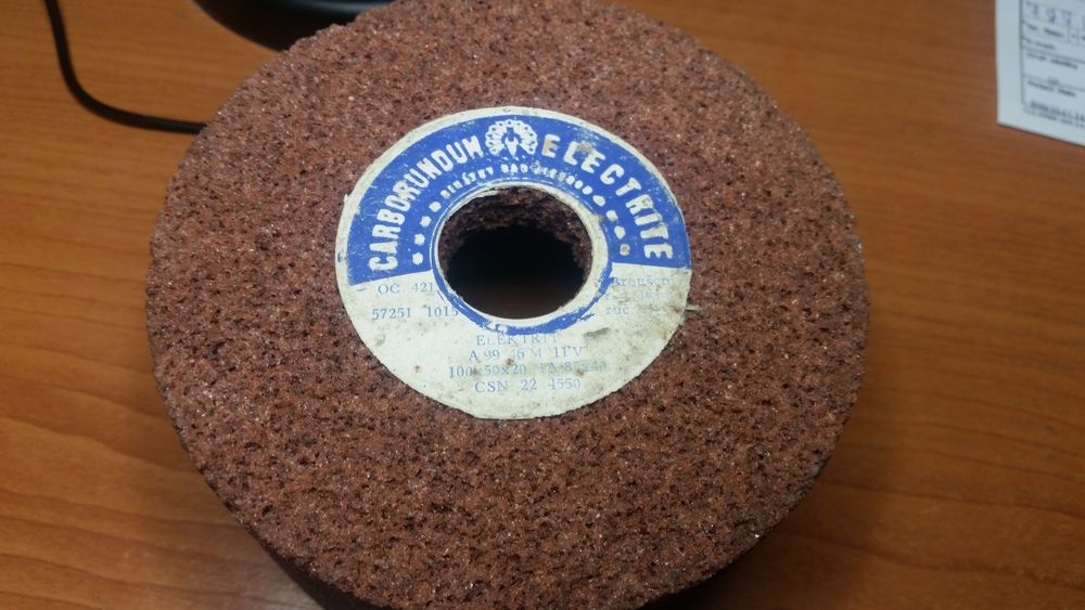

Obecně platí to co pro každou přesnou práci : Pořádně promazat mašinu a nechat ji alespoň půl hoďky běhat naprázdno, aby se prohřála a "sedla si".
Kotouč obecně hrubší, poréznější a s měkkou vazbou. Ocel magnetu je bláto a zanáší. Kotouč luxusně vyvážit a orovnávat (několikrát). Dříve jsme používali kotouče kterým jsem říkal "perník".
Mám tu jeden menší ale brusivo a sloh je stejný. Označení je A99 46 M 11V. Dneska bych už použil spíše zirkonový (bývají bleděmodré) s podobným slohem.

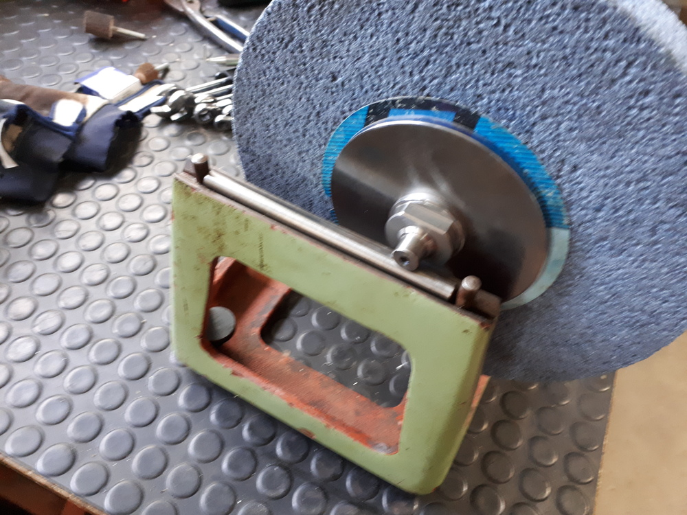

K tomu vyvažování :
Není úplně jednoduché kotouč vyvážit. Po upnutí kotouče na přírubu (samosebou přes papírky nebo plastové podložky), jej nasaď na vřeteno a protoč rukou. Nesmí moc házet aby se ti neroztrhl ! Pak jej orovnej. Následně jej vyvaž na trnu a stojánku. Potom jej znovu orovnej ve stroji. Pak následuje dovážení na trnu. Tím by měl být kotouč dobře staticky vyvážený.

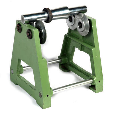

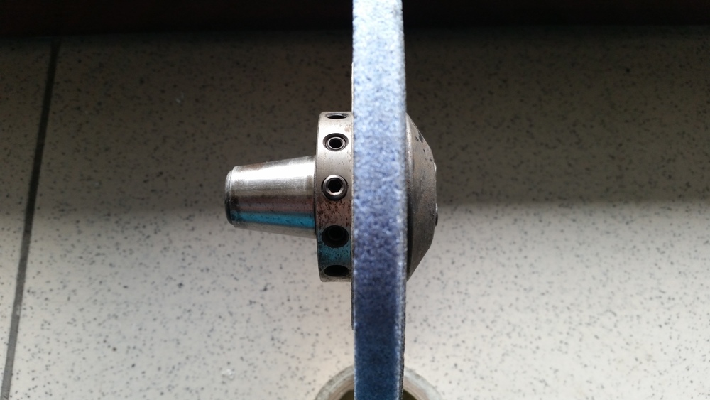

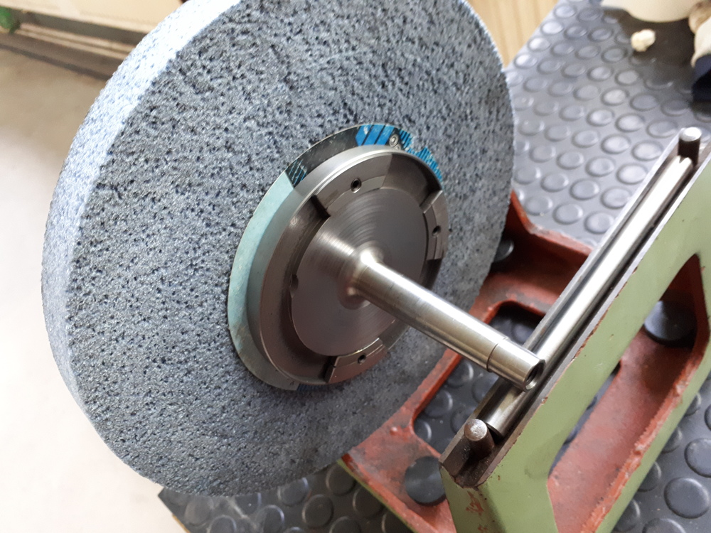

Ahojte,
voľne nadviažem na túto tému. Rád by som zistil, ako vyvážiť kotúč na brúsku N1. Má takéto tŕne ako na obrázku a kotúč sa upína priamo na ne. Existuje na to nejaký fígeľ?

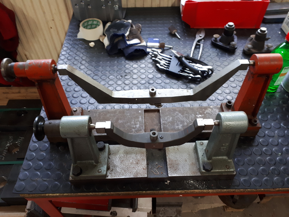

některé BPH 20NA mají vřeteno s vnitřním kuželem morse2 a trny jsou taky s vnějším kuželem taky by mě to zajímalo jak to vyvažovat jedině nějaká vyvažovačka do které by se kotouč s trnem upnul a podobně jak se vyvažují kola na auta by ona vyvažovačka ukázala kolik kde přidat fakt nevím
Brusič v nástrojárně nemá jinou možnost než pokus omyl posouvat závažíčka...teď používá kotouče norton a ty jsou homogenní a chvění je skoro nulové.
Měl tam i pár nových carborundun a ty byly tak nehomogenní prostě na vyhození vibrace byly brutální

Niejeto morse 2,ale metrický 18,,majú ho bph 20N,,originál trňe nemajú ani telieska na vyvažovanie,ja som si ich vyrábal aj s telieskami a ploškami na vyváženie,,

to zverodoktor : vyvažování trnů na N1
Používám systém s radiálně navrtanými M6 závity, do kterých dávám červíky. Asi by se daly ty podložky /co drží kotouče / udělat nové z hliníku a takhle upravit.
Potom to můžeš odvalovat po tom válcovém prodloužení trnů. Stačí svislá destička do které zalisuješ dva kolíky / kalené tyčky na lin vedení / a máš vyvažovací stojánek. Jakékoliv vyvážení je ohromný přínos.

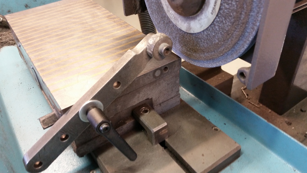

Na brusce na plocho mám takovýhle držáček na diamant : Má tu výhodu :
a) že ho jenom sklopím a nepřekáží
b) nemusím odjíždět vřetenem kdovíkam - výšku si nastavím přímo držáčkem
c) v nouzi s ním orovnáš i boky kotouče / rychloposuvem nahoru a dolu /
Když ale stejně upneš nějaký malý lineár s vozíkem ( já používám Hiwin 15 ) a přímo na ten vozík chytneš tu roletku nebo DIA destičku - tak máš orovnávač boků a můžeš si boky i odlehčit pod úhlem. Mazáci to dělaj od ruky.
