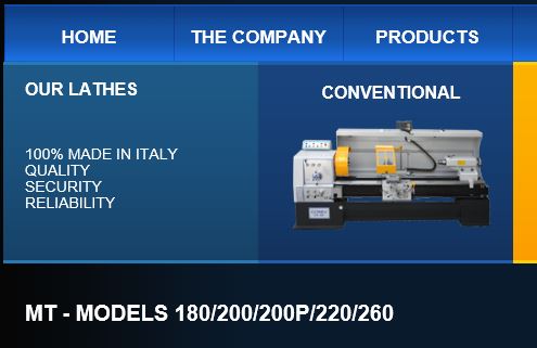

drobicek píše:jasně,ale to už mám dnes napsáno na každém výrobku včetně bosche,makity.....
Tak na těch "Italech", jak tu někdo dával odkaz, to snad napsáno není:
Mini soustruh SC-4

ano COMEV vyrábí přímo v itálii,problém bude s cenou a to hned dvakrát,jednak že cenu z nich nelze dostat a jednak že bude zřejmě dost vysoká,dopravu obejdu vlastní

drobicek píše:....problém bude s cenou a to hned dvakrát,jednak že cenu z nich nelze dostat a jednak že bude zřejmě dost vysoká...
Já bych typoval, že vzhledem k tomu, že to bude regulérní stroj, cena až tak vysoká nebude.
V porovnání s neprodukčními stroji z číny (od značek co tlačí výrobní náklady dolů za hranici možností a jedou na kvantitu) je cena samozřejmně vyšší - ale právem a musíme si uvědomit co je normální standardní cena za novej soustruh (ty číny jsou okatě pod cenou).
Jinými slovy - pokud lpíš na novým soustruhu velikosti co sis vybral (Bernardo) měl by si počítat s cenou možná cca novýho auta - nižší cena je podezřelá a projeví se na kvalitě stejně jako by se projevila u auta (ty by sis koupil nový auto za 130 tisíc aniž by jsi čekal nějakou zradu?).

no, chlapci, s cenou toho Comeva Vám nechci brát naděje, ale cenu nejmenších typů bych tipoval někde tak od 1M výše......
