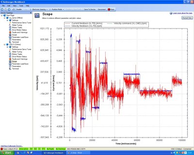

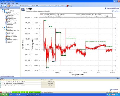

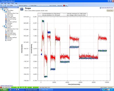

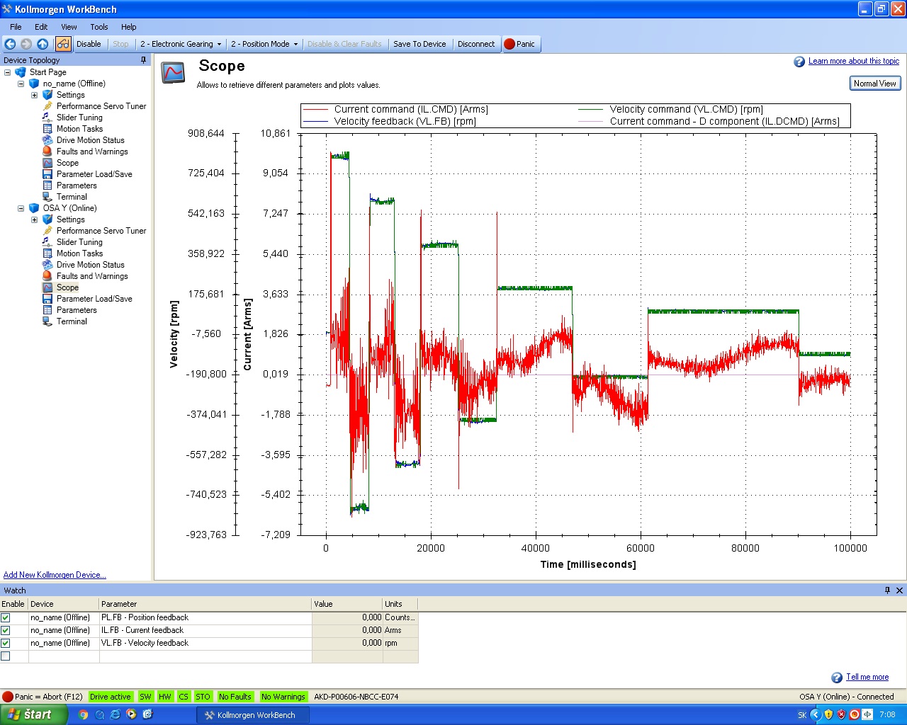

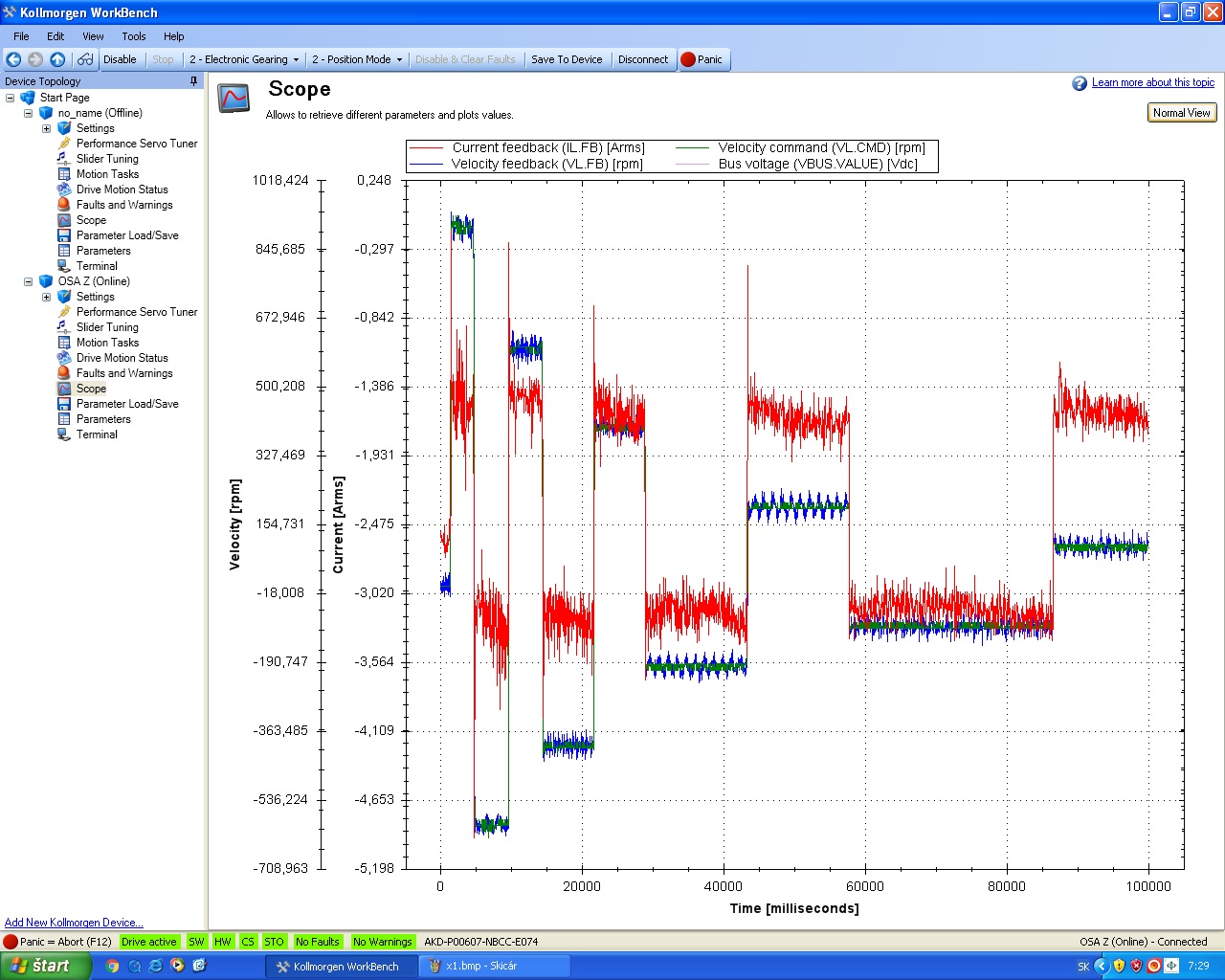

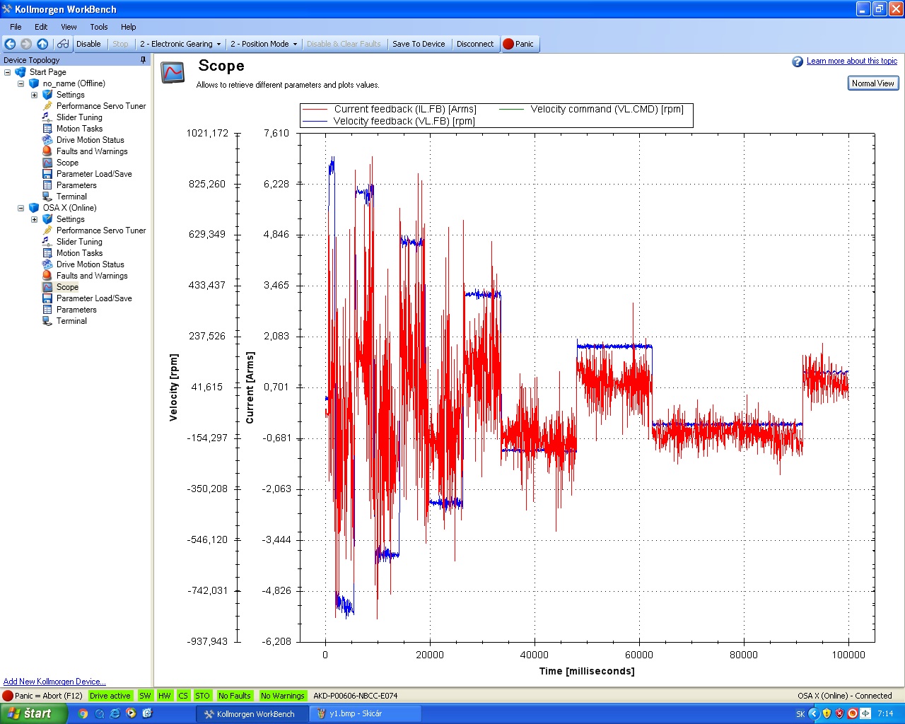

tak so spravil hop-šup s každou osou.
rozjazdy mám 0-500mm, chodil som s tým od 10 do 490mm. rýchlosť bola pri prvom cykle F8000, potom F6000, F4000, F2000, F1000
pri Z-ku som začal na F6000, pri vyššej rýchlosti to padalo na overvoltage.
nameral som niečo použiteľné?
ešte údaje meniču pre x a y.
cont. current 6A
peak current 18A (5s)
Naposledy upravil(a) r4cv dne 28. 5. 2018, 5:58, celkem upraveno 1 x.
Příspěvky: 23322
28. 5. 2018, 7:28
overvoltage vypada ze motor parametrama neodpovida moznostem driveru
r4cv
Příspěvky: 2934
Bydliště: Topoľčany
28. 5. 2018, 7:33
na Z-ku je motor aj menič od TG drives. pri normálnej robote je to v poriadku, len pri tom cukaní to proste spadlo.
Příspěvky: 23322
28. 5. 2018, 7:36
parametry toho motoru?
to vypada ze to nedava vykonove kdyz to ma ubrzdit
