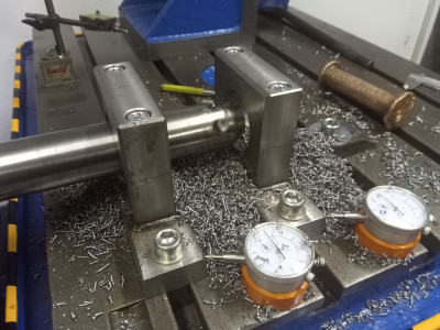

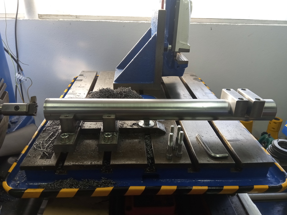

uvitam podobne foto z prace castejsie
co to bude za pripravok ?

Na bloky motorů... :)

Jo, až to bude, tak to sem hodím.

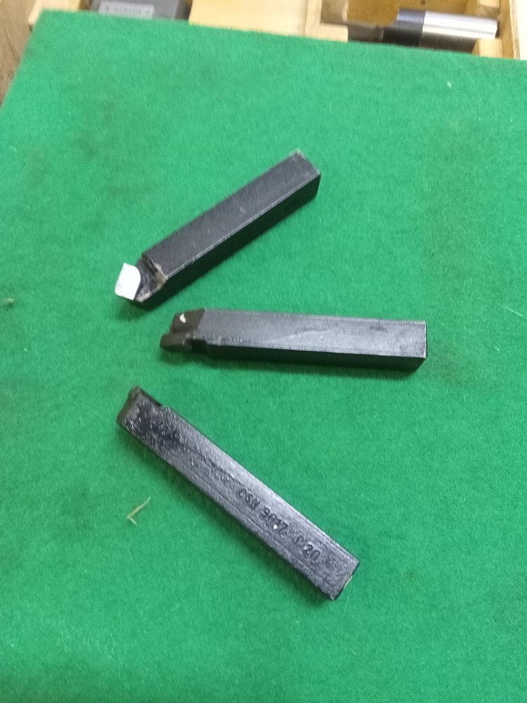

Sem ten průměr celkem trefil (podepřený to není) a ani to není zalisovaný, co řekl mikrometr, to bylo i na supitu. Jen ten povrch mě pořád nejde jak bych chtěl. Nožík s SK, první super, podruhý už je to horší a poslední třetí jak kdybych to dělal pilníkem, tak zkusím koupit nožíky na plátky na hliník... A uvidím.
Příspěvky: 5682
Příspěvek 14. 9. 2019, 5:41
Proč na to hned patláš vteřiňák?
Už jsem to tu kdysi psal, 0,1; 0,1; 0,1 rádius nože, úbět na stěnu a posuv na obrátku. Řezná rychlost cca 40 m/min u nožů, co jsou s tím závitem na těle. Přd léty to fungovalo, tak snad dneska by to mohlo taky.

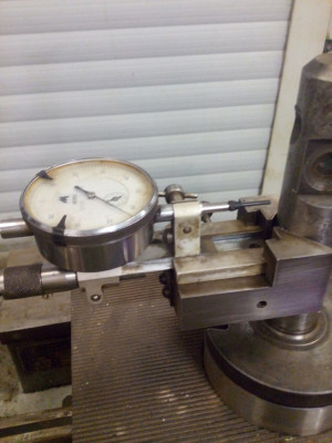

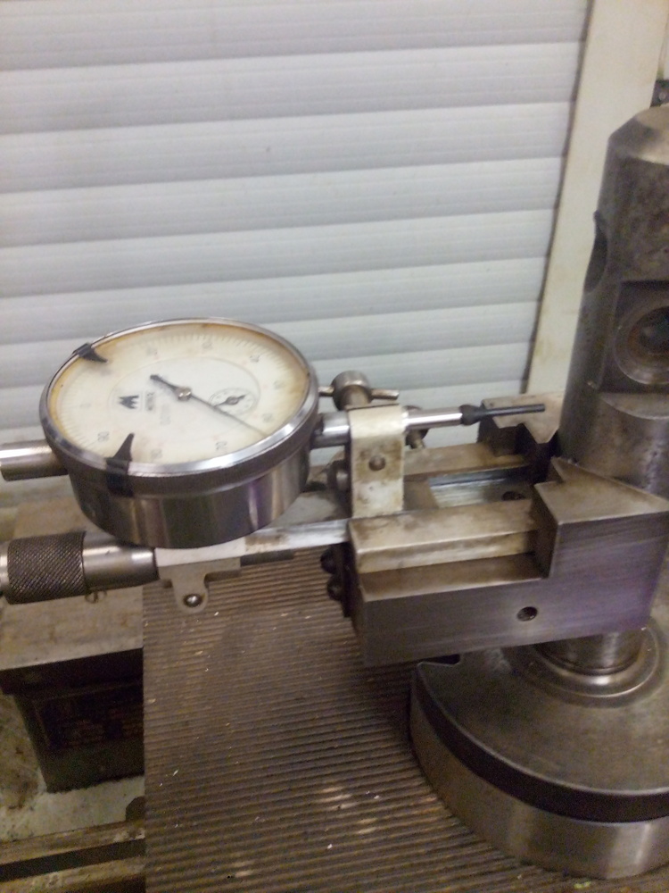

To se hodí, Josefe. Máš nějaký fígl na nastavení radeka?
Používám tenhle magnetický vyfikundátor :
Ale ten třeba u těch sikmych nožů nejde moc používat. Ta tyč na foto má nonius, tam je to v pohodě..
Díky
Příspěvky: 5682
Příspěvek 14. 9. 2019, 6:18
My jsme taky používali tyhle a podobné tyče. Radekem jsem nikdy moc nedělal, takže s tím laboruju dodnes, když ho strčím do VHU. Ale před pár lety jsem dělal hoblovací hlavu ne velkou brusku (zákazník chtěl po brusu vyhoblovat manšestr na plotně) a brousil jsem na BPH i ten nůž podle nějaké knížky. Ty úhly už si nepamatuju jak byly, ale mám dojem, že čelo bylo 10°a zbytek 8°. Ale teď vařím z vody. Ten nůž ale hobloval celkem parádně. Použilo se to několikrát a bez ostření.
Ten přípravek je parádní, akorát by to chtělo dotek s větší ploškou.

Ten přípravek jsem koupil na bazosi. Meridla jsou to, co mě zajímá :) Zezadu se k tomu přikládá taková destička a ta vyruší magnetismus. Je to nějaká německá poválečná výroba. Doteky mám, jen musím nějaký hodit na brusku, mají vypouklá čela...

Josef píše: ↑14. 9. 2019, 5:41 Proč na to hned patláš vteřiňák?
Vteřiňák tam není :wink:
Radius nože by tak bejt mohl, úběr na stěnu jsem měl 0,05, a posuv na obrátku 0,02, rychlost 20m/min.
Na finále jsem si mi zbylo 0,33, z průměru rozdělil jsem si to 01,01,01,003 z průměru (na stěnu 0.05, 0.05, 0,05, 0,015)
První novým nožem byl povrch krásně hladkej, tak jsem si říkal paráda, takhle to bude perfektní, po přejetí prstem bez nerovností (řezná délka 80mm) jenže po druhý už tam byly stopy a potřetí už to prostě nadělalo čáry. Čtvrtá to trochu zahladila, ale už nebylo kam chodit. Geometricky dobrý, ale po přejetí prstem jsou cejtit nerovnosti. A v tý chvíli co, vyhdit nůž dát zase novej jsem zase bez míry a budu se zase trefovat, to se mi nechtělo, rozměr byl důležitější.
Dělal jsem to těmahle
Ten vehement na tu tyč s hodinkama je dobrá věc. Pokud je něco málo, tak to dělám taky proti hodinkám. Mám vymyšlený jedno řešení ale teď nemá cenu o tom mluvit, když ani netuším kdy se k tomu dostanu.

Malá špona je horší než větší. Buď to zaleští ostří, nebo se na něj nalepí.
DwPetr
Příspěvky: 5262
Příspěvek 14. 9. 2019, 9:01
Jo no, jak se to po první šponě trochu otupilo, tak na tý další se to začalo lepit.
Jsem si netroufl jet ke konci na větší úběry abych to neutopil.
