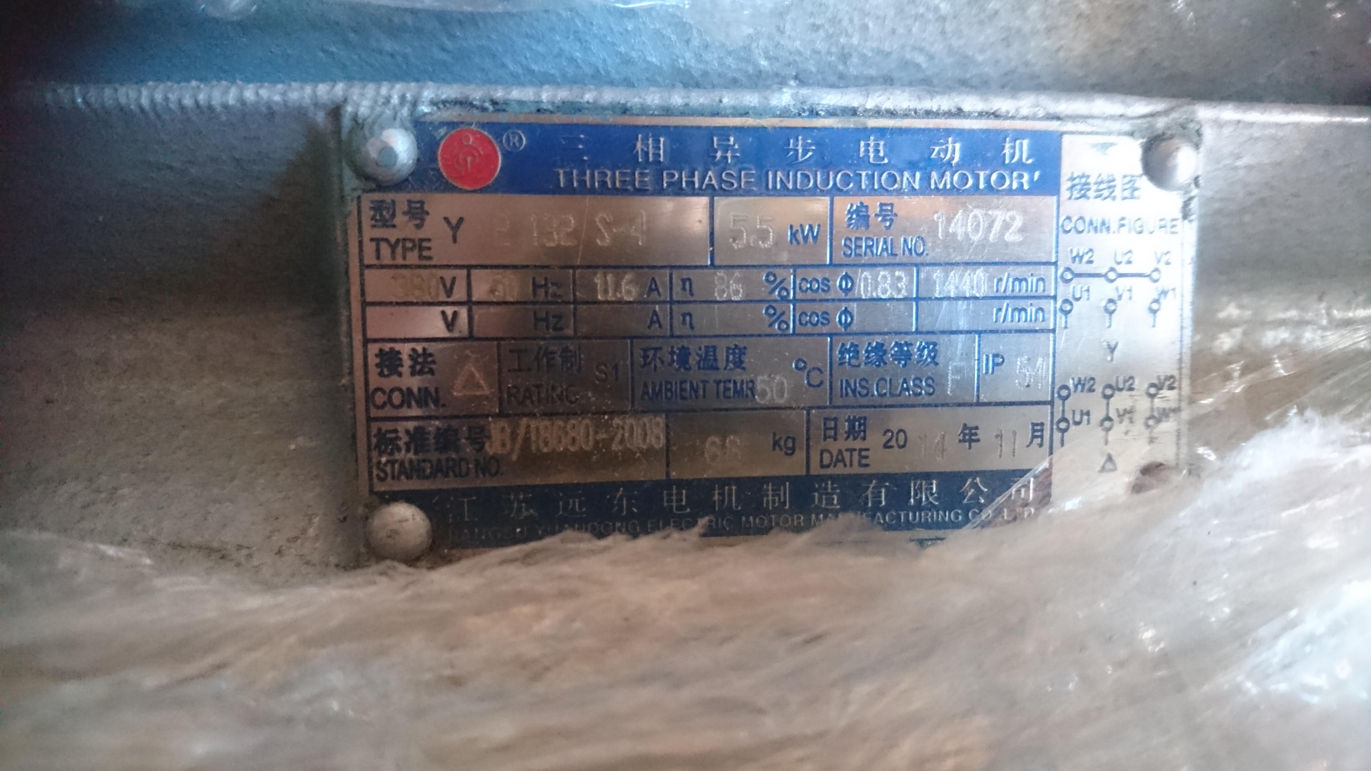

zdar trošku se sem přifařím
koukám po nějakém levném měniči na 5,5Kw motor u vývěvy k cnc routru,
jedinej požadavek na měnič je pozvolnej rozeběh
( kuli jističi na přívodu 25A a ostatním současně běžícím strojům v dílně (komprezor4kw a cnc17kw pila 4kw))
uvažuji o této číně v českym skladu
https://www.ebay.com/itm/10HP-7-5W-Vari ... %7Ciid%3A1
jediné z čeho mám obavu je nastavení ( sice už sem podle českýho papírového návodu jeden měnič od danfosu nastavil+rad zde na fóru)
ale předpokládám že u toho čínskýho nebude nic moc návod
co myslíte bude to velkej boj?
nebo máte nějaké lepší(levnější řešení :lol: )
na bazoši sem už koukal ale tam jsou jen bud samé malé nebo naopak veliké a drahé
předem díky
