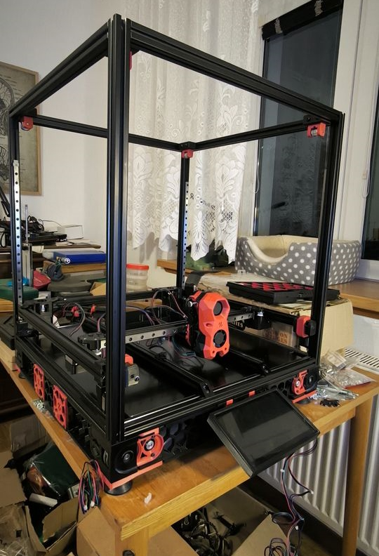

Evolučně trochu vylepšujeme! Vorony tak stále drží krok s nejnovějšími technologiemi.
Tato rodinka 350x350x500 je navržena pro tiskové farmy s nepřetržitým provozem 24/7/365.
Tisk zvládá úctyhodných 25 mm³/s na vnějším perimetru a 40 mm³/s na výplni. Pro optimální výsledky u PLA musíme mírně zvýšit teplotu na 245 °C.
Aktuální akcelerace je nastavena na 5000 mm/s², což je přizpůsobeno pro situace, kdy dojde cívka a tiskárna čeká na zavedení nové. To zabraňuje zbytečnému zahřívání motorů. Jakmile doladíme AMS pro 2,5kg cívky, zvýšíme výkon ještě o něco víc.

.. kluci máte opravdu vkus, tuhle flexi žábu doslova miluju :-) Závodit s vámi nemůžu :-)

Není to o závodění, ale o efektivitě.
Uvažovali jsme o přidání dalších dvou motorů na gantry, výměně driverů a dalších vylepšeních. Nicméně to, co momentálně limituje FDM tisk, jsou samotné filamenty. Tato konfigurace snadno zvládá vysoký výkon s tryskou o průměru 0,5 mm. Práce s 0,4 mm už vyžaduje značné zkušenosti a dovednosti.
Tryska 0,6 mm je zvolena záměrně – aby i průměrný uživatel mohl dosáhnout násobně vyšší produktivity než zkušený uživatel na hotovém uzavřeném systému.

.. jj rozumím. U homemade stroje navic 250*250 se nesnažím o produktivitu, ostatně ani to nejde s takovou plochou. Cílem je testovat maximální možnou dosažitelnou kvalitu tisku. Na produkce doufám už spácham větší hračky.
