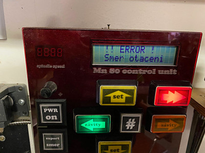

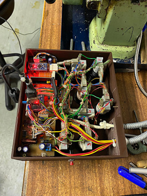

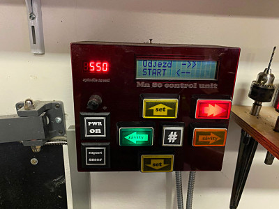

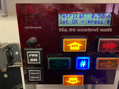

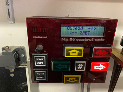

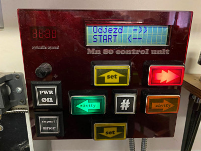

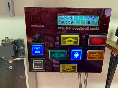

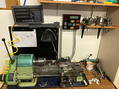

Při dnešním upgrade SW jsem udělal pár fotek a zdokumentuji funkce mé soustružnické krabičky.
Hlavním důvodem bylo odstranit nepříjemný hluk z planetové převodovky. Mn80 nemá samostatný posuv suportu a musí se používat posuv odvozený od převodů na řezání závitů. Téměř nikdy nejsou řezné podmínky úplně optimální a hlavně planetovka fakt rachotí.
Samozřejmě když tam dáme motor, tak ho využijeme i pro případné řezání závitů. První pokus preferoval minimální zásahy do HW soustruhu a možnost vrátit vše do původního stavu. Výpočet rychlosti jsem odvodil od otáček vřetena. Výsledek byl vcelku dobrý, ale bylo potřeba udělat nějaké kompromisy. Protože celý projekt byl o výuce programování AVR procesorů, považoval jsem ho za hotový. Po pár měsících (cca 15) a po velkém projektu jednoúčelového stroje jsem se rozhodnul pro upgrade.
Něco málo jsem nastudoval na různých webech, ale prakticky všichni kopírují jeden od druhého (třeba ten ruský projekt jsem našel asi v pěti verzích), nebo to byly projekty komerční bez ukázek kódu. Nakonec jsem se odhodlal vyřešit to po svém.

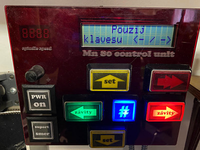

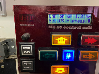

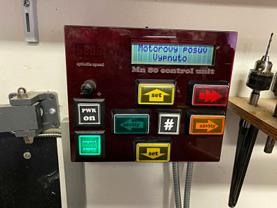

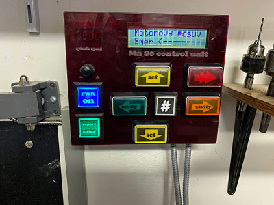

V mechanice soustruhu jsou už nevratné změny, otáčky snímám IRC Omron s výstupy A, B, Z. Nepoužívám klávesnici, protože mě to nějak neuspokojovalo, místo toho mám přednastavené stoupání od 0,5mm do 1,75mm vč. palcových. Na takový malý soustruh je i 1,5mm do železa hodně. Tlačítka jsou velká a fakt pro HEAVY DUTY použití a jejich podsvícení se interaktivně mění. Stoupání šroubu je odvozené přímo od otáček vřetena a jediným omezením je dodržení alespoň nějakých smysluplných řezných podmínek. Samostatnou funkcí je prostý posuv suportu v reálném čase nastavitelný potenciometrem. Samozřejmostí je elektronický doraz a akustická informace. Vůbec jsem neuvažoval o motorizaci suportu, protože klička je výrazně lepší nez jog.
volba použití
volba použití
posuv
posuv
posuv
posuv
zvolíme závity metrické
nebo palcové
nebo palcové
nastavíme začátek a konec závitu
Začneme řezat závit
Začneme řezat závit
vloudila se chybka :-(
tak teď už OK
tak teď už OK
a jedeme zpět na začátek

Ako nastavujes aky dlhy zavit chces rezat, alebo ako dlzku chces sustruzit? Lebo presne to riesi ta klavesnica, zadas dlzku zavitu a ides.
lubbez
Příspěvky: 3498
Příspěvek 1. 4. 2022, 5:33
Jednoduše šipkama najedu na začátek, označím, najedu na konec označím a hotovo. Krok mám 0,25mm a pokud nestačí oči (třeba vnitřní závit) mám DRO.
atlan
Příspěvky: 3382
Registrován: 7. 2. 2011, 9:12
Příspěvek 1. 4. 2022, 5:52
No vidis, klavesnica to riesi elegantne, maticu zapnes kde treba, doladis malim suportom. Natukas cislo o kokoo to ma jazdit. Ziadne suchamie hore dole skrutkou.
lubbez
Příspěvky: 3498
Příspěvek 1. 4. 2022, 6:49
Znáš to, proti gustu není dišputátu. Jeden je dolňák, druhej horňák. Jeden klávesnici a druhý tlačítko. Hlavně že jsme všeci spokojený. :mrgreen: :mrgreen:
