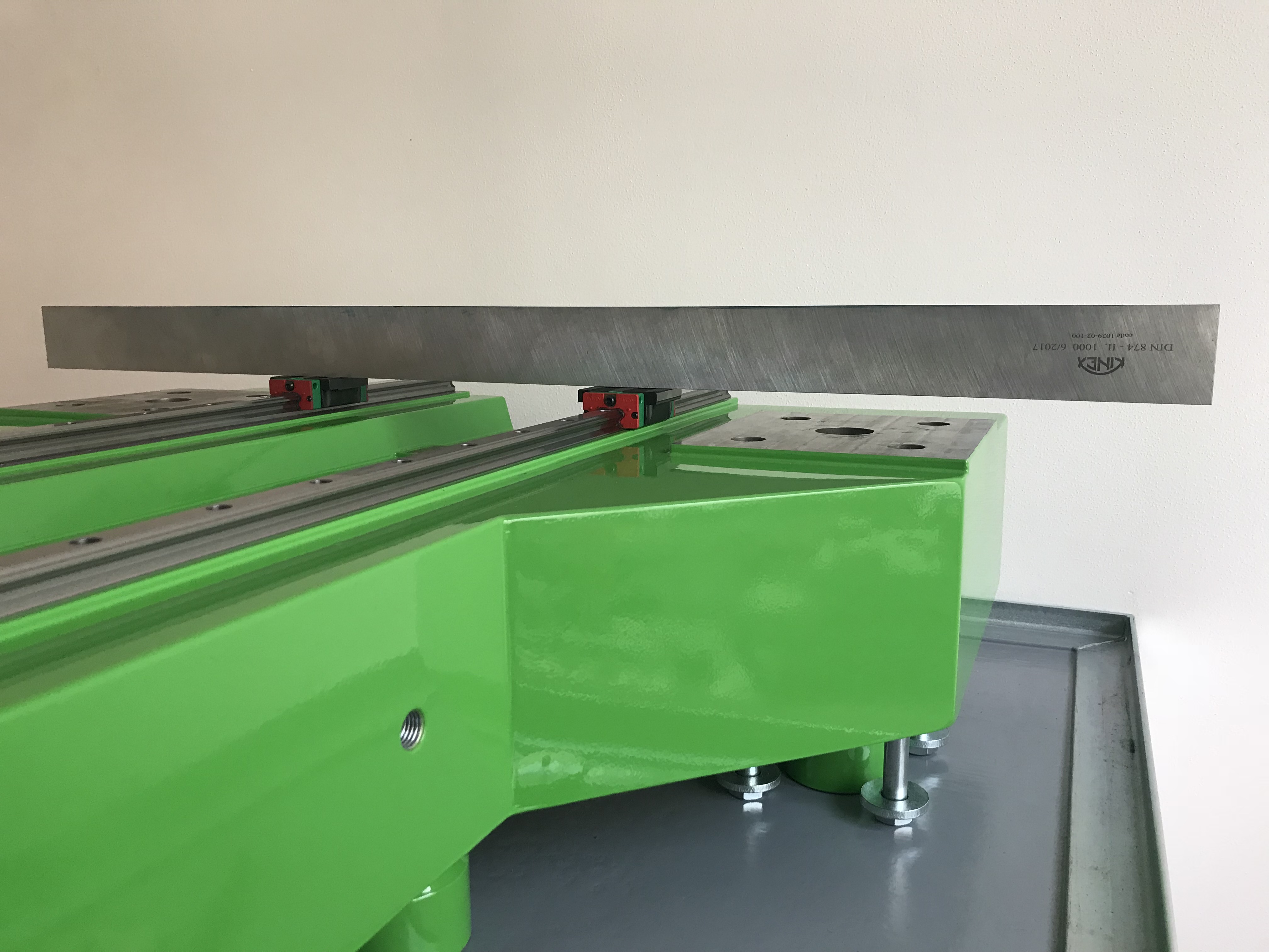

Kouknul jsem na Kinex a tam jsem si přečetl váhu a cenu 1m pravítka.
Jsi moc hodný, děkuji za ochotu mi zařídit zápůjčku, ale doválčím to s tím mým pravítkem.
Při rovnání jsem do železné vložky pod kolejnici vydlabal 20mm široký žlábek a ten bych musel se širším pravítkem překonat.
Pravda ale je že bych s tím širším mostovým pravítkem vůbec neměl problém hledat a odstranit podélné zkroucení,
které se při měření na protilehlé kolejnici snadno zamění za jinou odchylku.

Tak jsem na zkoušku naložil na vozíky upínací desku. Na setinových hodinkách jsem nic neviděl a tak přikládám výsledek s tisícinovýma.
Asi by to ukázalo podobný výsledek i kdyby kolejnice byly jako skokanský můstek, ale stejně mi to potěšilo.
Hlavně před rovnáním to bylo tak křivé, že vozíky počítaly kuličky a teď to jde pěkně lehce.

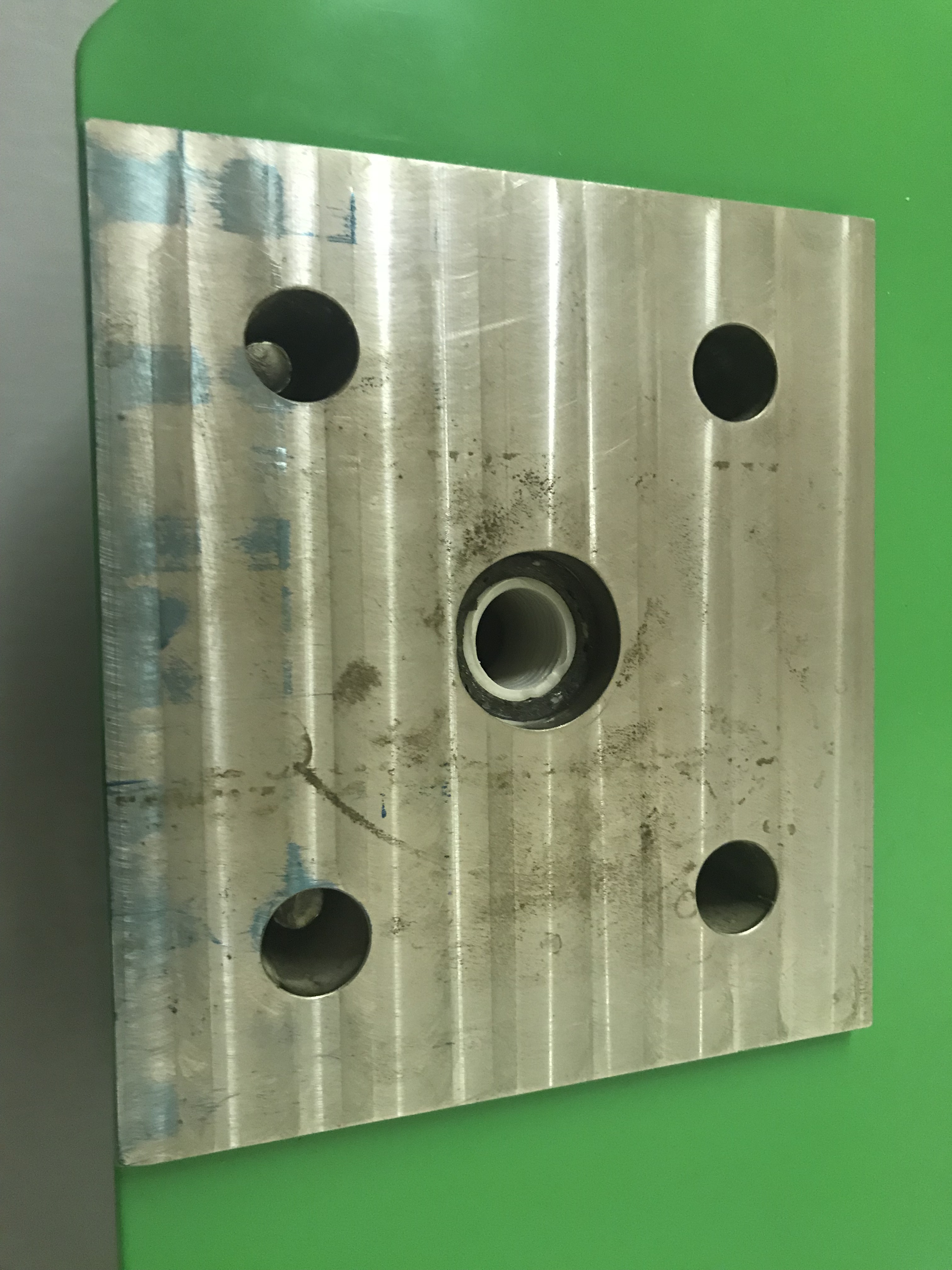

Pod kolejnice jsem rovinu ještě trochu vylepšil a jdu rovnat plochy na kterých bude sedět portál.
Je to čisté železo tak to trochu za dobu kdy jsem se tomu nevěnoval orezlo.
Nemám zatím v plánu nějaké tmelení, nebo lepení, zkusím to na sebe srovnat, tak aby to na sobě leželo co největší plochou, nebo na co nejvíce místech.
Až když zjistím že to nezvládnu srovnat nastoupí nějaká chemie.
Už při návrhu jsem s tím počítal a vložky v betonu pod kolejnice jsem udělal nižší než spojovací plochy a tak na ně jde položit pravítko.
Když nabarvím 12mm široké pravítko tak se barva hned spotřebuje, půjde to tedy označovat hrozně pomalu.
Je nějaký jiný způsob jak označit větší plochu abych ji mohl srovnat?
Zkusil jsem to udělat obráceně a namazat barvou to železo a pravítkem ho setřít.
Trochu to jde, ale asi bych na to potřeboval jinou barvu, protož to nejde pravítkem setřít,místo kontaktu není vidět , barva se stále nějak roztírá.

ty železný plochy natři naftou, nebudou reznout a odmastit jde dobře

Ty hlavně potřebuješ ty plochy mit v souběhu s rovinou vozíků na těch lineárech. A tam by širší pravítko bodlo. Jinak se ti to bude dost blbě doměřovat. Pravítko na vozíky, na něm jezdec s hodinkama a doměřovat a škrabat a tušírovat a doměřovat a škrabat a.....

Josef píše:Ty hlavně potřebuješ ty plochy mit v souběhu s rovinou vozíků na těch lineárech. A tam by širší pravítko bodlo. Jinak se ti to bude dost blbě doměřovat. Pravítko na vozíky, na něm jezdec s hodinkama a doměřovat a škrabat a tušírovat a doměřovat a škrabat a.....
Nejdřív jsem na to takhle položil pravítko a pak jsem si řekl že si ho nechci zmagnetovat.
Tak jsem na vozíky našrouboval kus starší kolejnice.
Mno každý průjezd frézou je jinak vysoko a navíc šikmo, takže je jednou výš levá strana a pak zase pravá.
Největší chyba je asi 0,02mm ale v půměru to vypadá že plochy jsou s kolejnicí podélně rovnoběžné.
