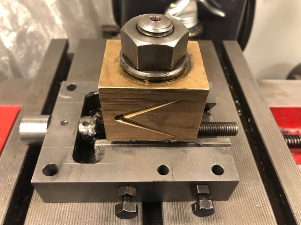

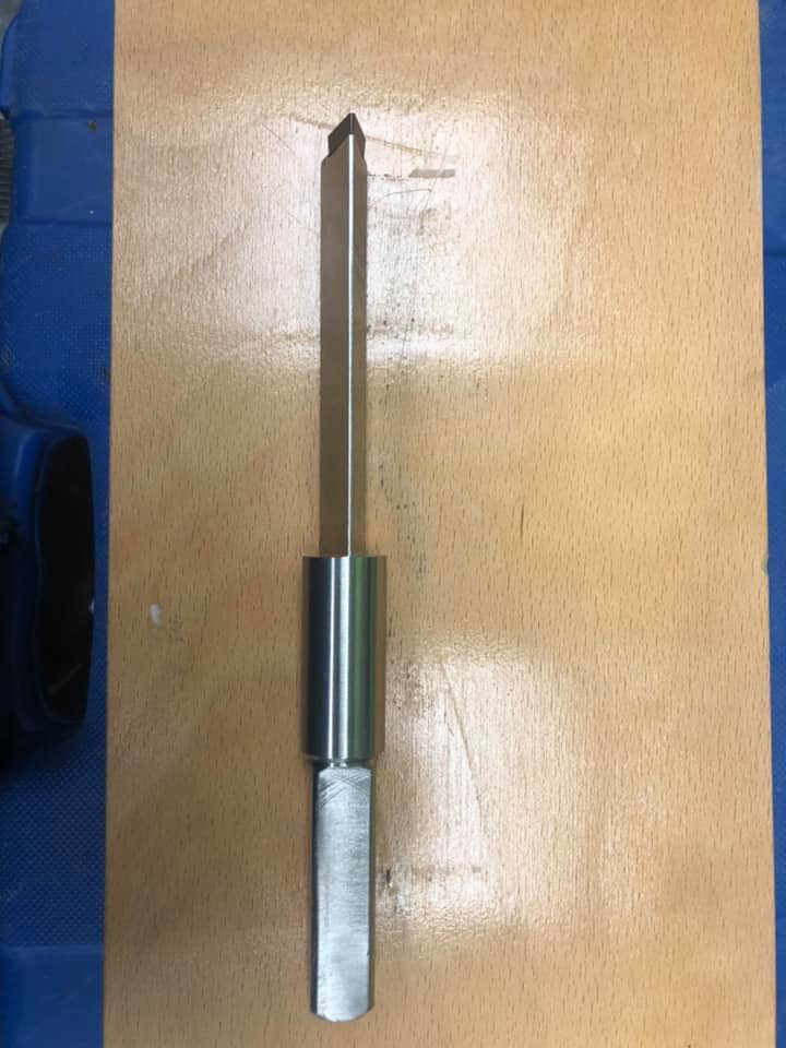

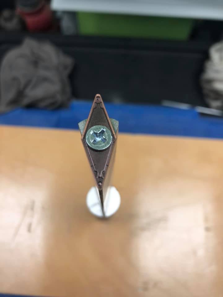

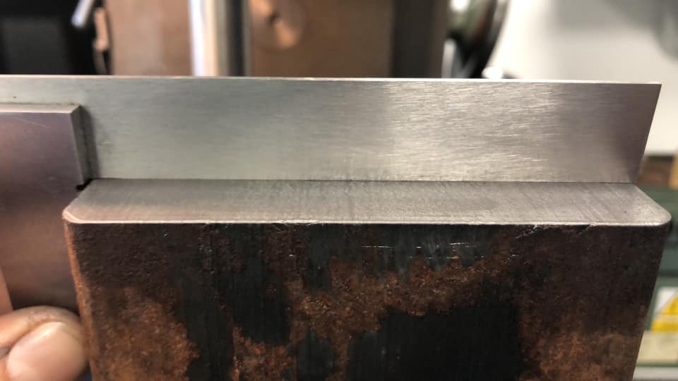

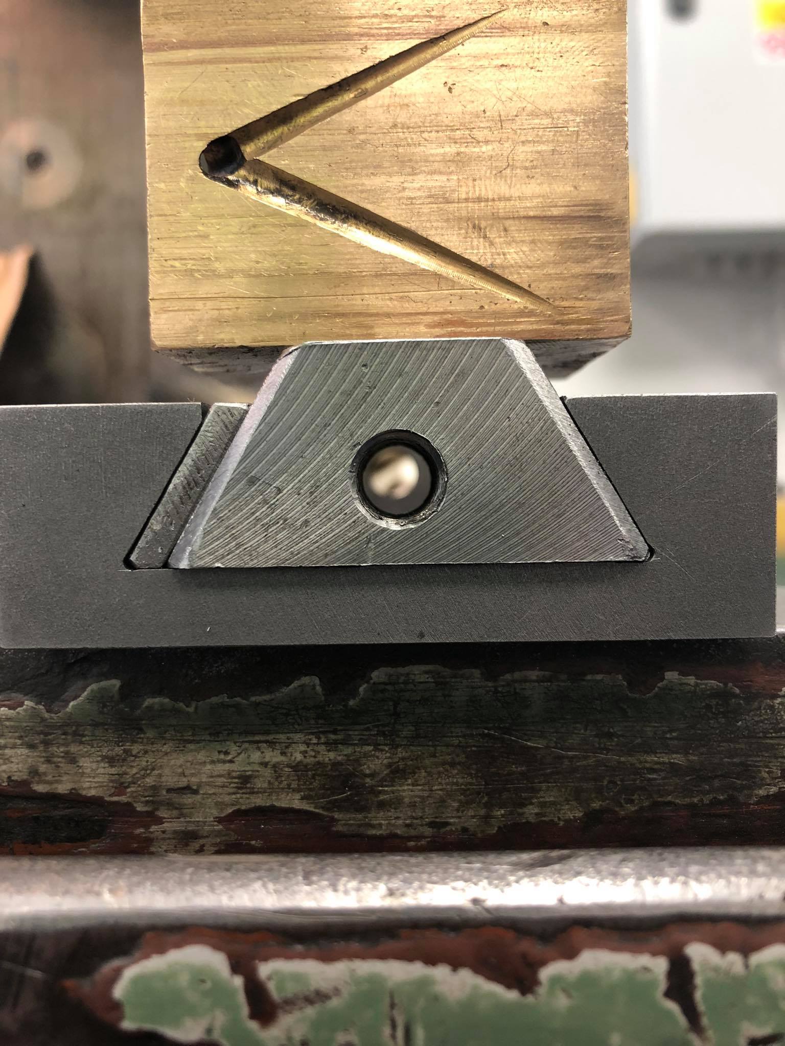

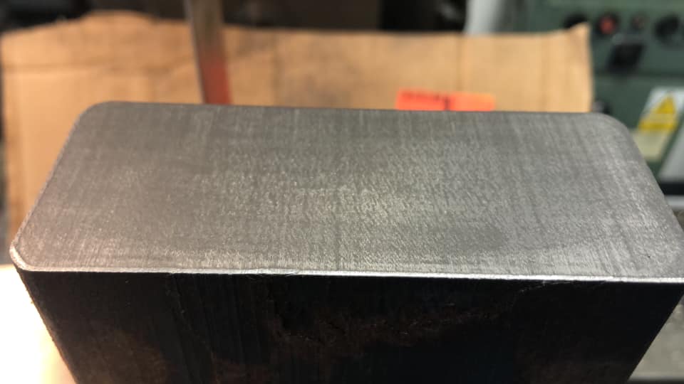

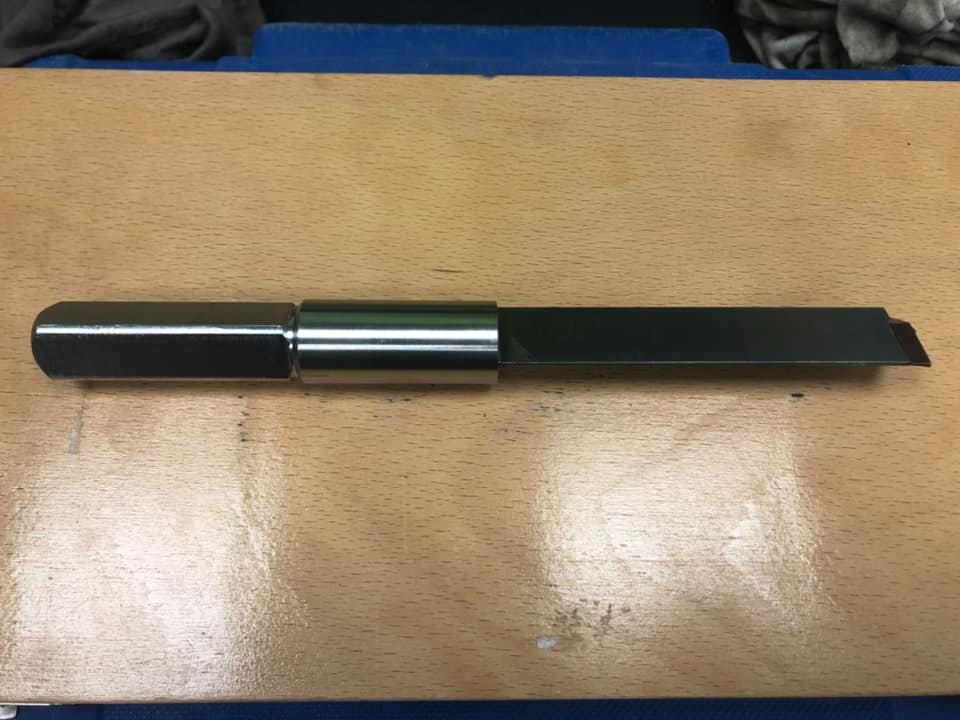

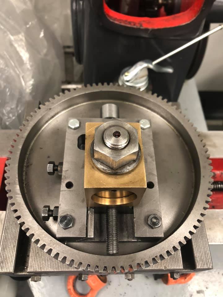

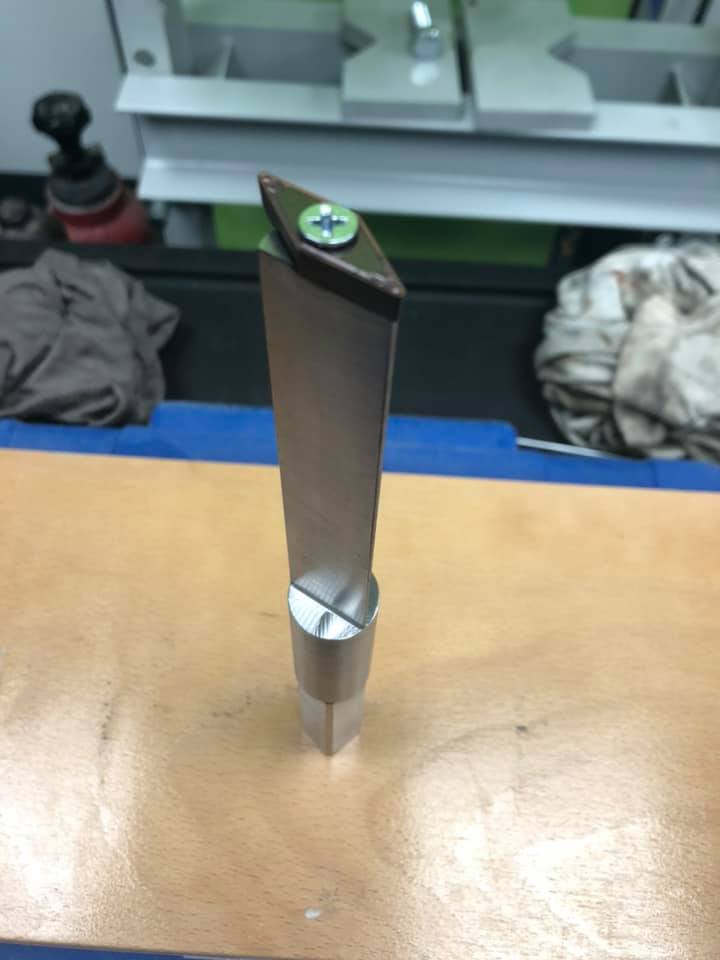

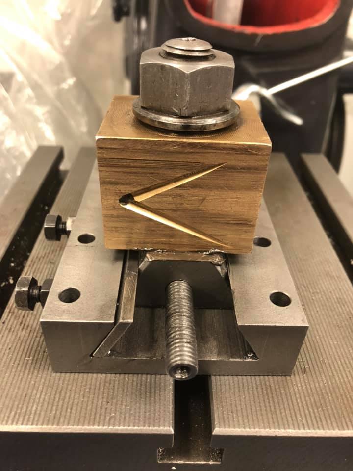

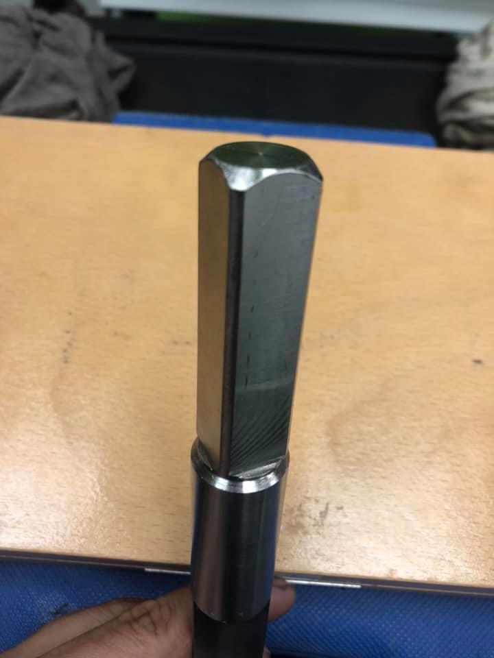

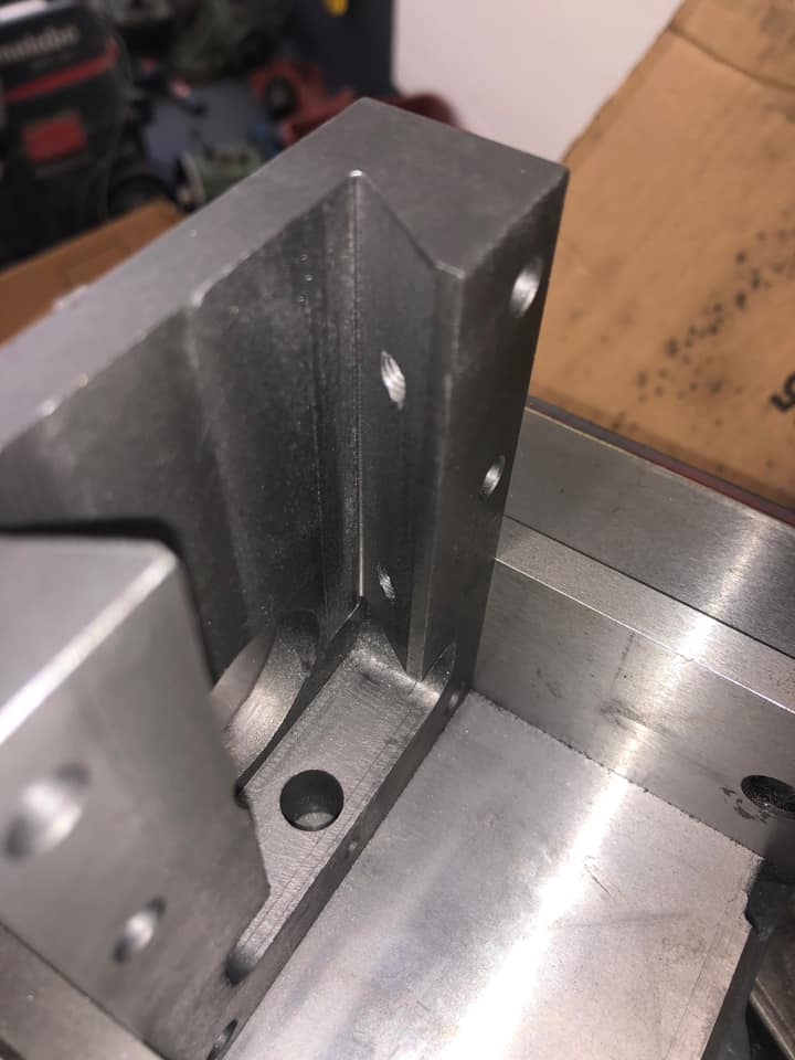

Ahoj chlapi, tak jsem se nakonec hecnul a ten nástroj na obražení tohohle kousku jsme si vyrobil z toho co mám doma :) moc všem děkuji za cenné rady i diskusi, ta nás právě posunuje dále :wink: A přidávám pár fotek. PS: Jsem amatér, nikdy jsem strojařinu a nástrojařinu nestudoval, takže jsem udělal jistě spoustu chyb, ale s výsledkem jsem spokojený. Hodit to někde do CNCčka by pro mne jako programátora bylo snažší, ale to bych zase neměl ruce od šmíru a tak dobrý pocit 8)

Máš to pěkné, šikula.
Tu destičku máš nějak zajištěnou? Aby se při práci neuhnula do strany...
kenybz
Příspěvky: 3387
Příspěvek 28. 8. 2021, 7:49
šikula asi to nevíš, ale máš strojařské myšlení jinak bys nedokázal vyrobit ten držák. Povrch máš jak z brusky no paráda.
A protože neznáš teorii, tak bys tu destičku nedal jen na šroubek ten ji prostě neudrží.
Máš to moc pěkné až neuvěřitelně. Smajlík s palcem nahoru tu admin do teď nepřidal, tak alespoň slovně: palec hore
Geometrie té destičky mimo teda ten potřebný úhel na šťouchání nebude vhodná. Ale klidně to zkus možná budeme všichni překvapeni pozitivní úhel břitu má a když budeš brát malou špónu max 0,1mm tak to snad i půjde.
Do toho držáku zafrézuj "lůžko" pro tu destičku aby se nemohla hnout a držela pozici.
Inspirovat se můžeš na internetu, kde najdeš držáky soustružnických nožů na tuto destičku z halvy nevím ale asi VCMT
Tak do toho

Ano je zafrézovaná o 2mm níže, jen to není vidět :-)

Díky, destička zafrézovaná je, jen ne na celou hloubku, ale pouze tak, aby se nepootočila :-) A bralo to krásně šponu 1mm, pak už se třepala :D

Děkuju za rady a za popošťouchnutí :wink:
Prostorovou představivost mám velkou, v podstatě to co kolegové projektují v Solidu já jsem schopný vidět ještě předtím v reálu a všechno jim to popisovat jak co bude :D oni mi chvíli nevěří, pak si to dají do Solidu a pak to postavíme :D Vlastně všechno dělám z hlavy. Jak doma na stavbě, tak v práci.

Taky dávám palec hore jak za nástroj, tak za postup výroby. I když jsi někoho asi zklamal, že to máš "čisté" a udělané jak to má být. :lol:

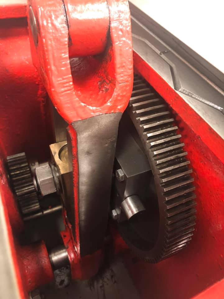

Mne sa to tiež páči, a nielen ten konečný výrobok, ale hlavne tá cesta, že ako laik v obrábaní si to celé prešiel pomerne rýchlo od výberu techologie, cez výrobu nástroja, až po konečnú výroby funkčného dielu. Tiež palec hore :)

Díky díky všem. Nakopnul mě k tomu příspěvek od qwera, že bych si musel vyrobit nástroj, ale na to nebudu mít asi možnosti :wink: A tata mě vždycky učil "neříkej, že něco nejde, řekni že to neumíš" Takže mi to nedalo se do toho nezakousnout. No a jak jsem to dodělal, tak jsem to hned složil a zkusil 8)
