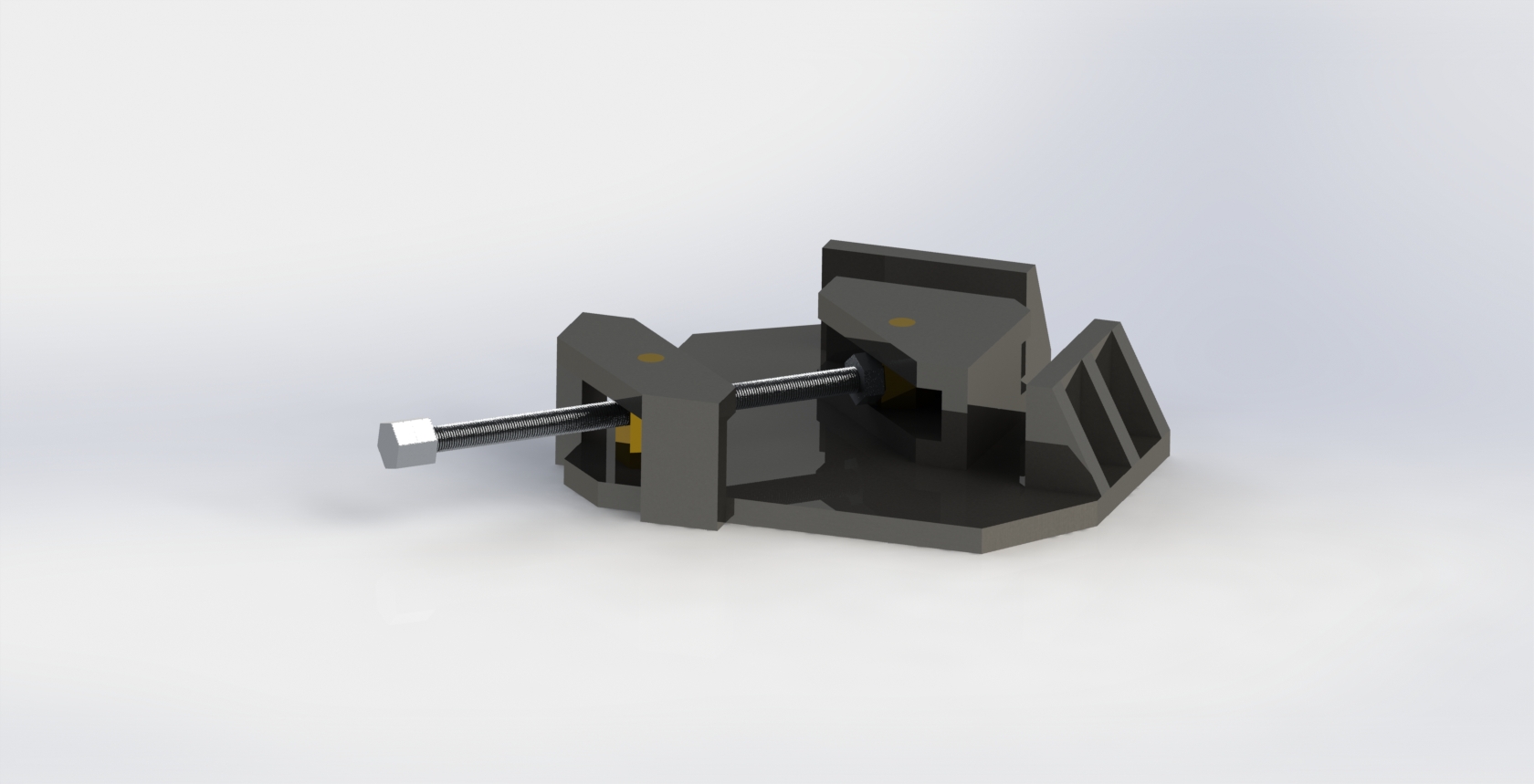

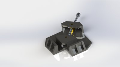

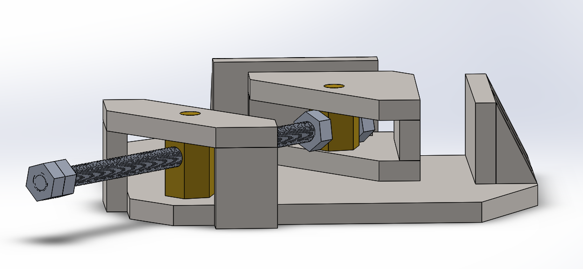

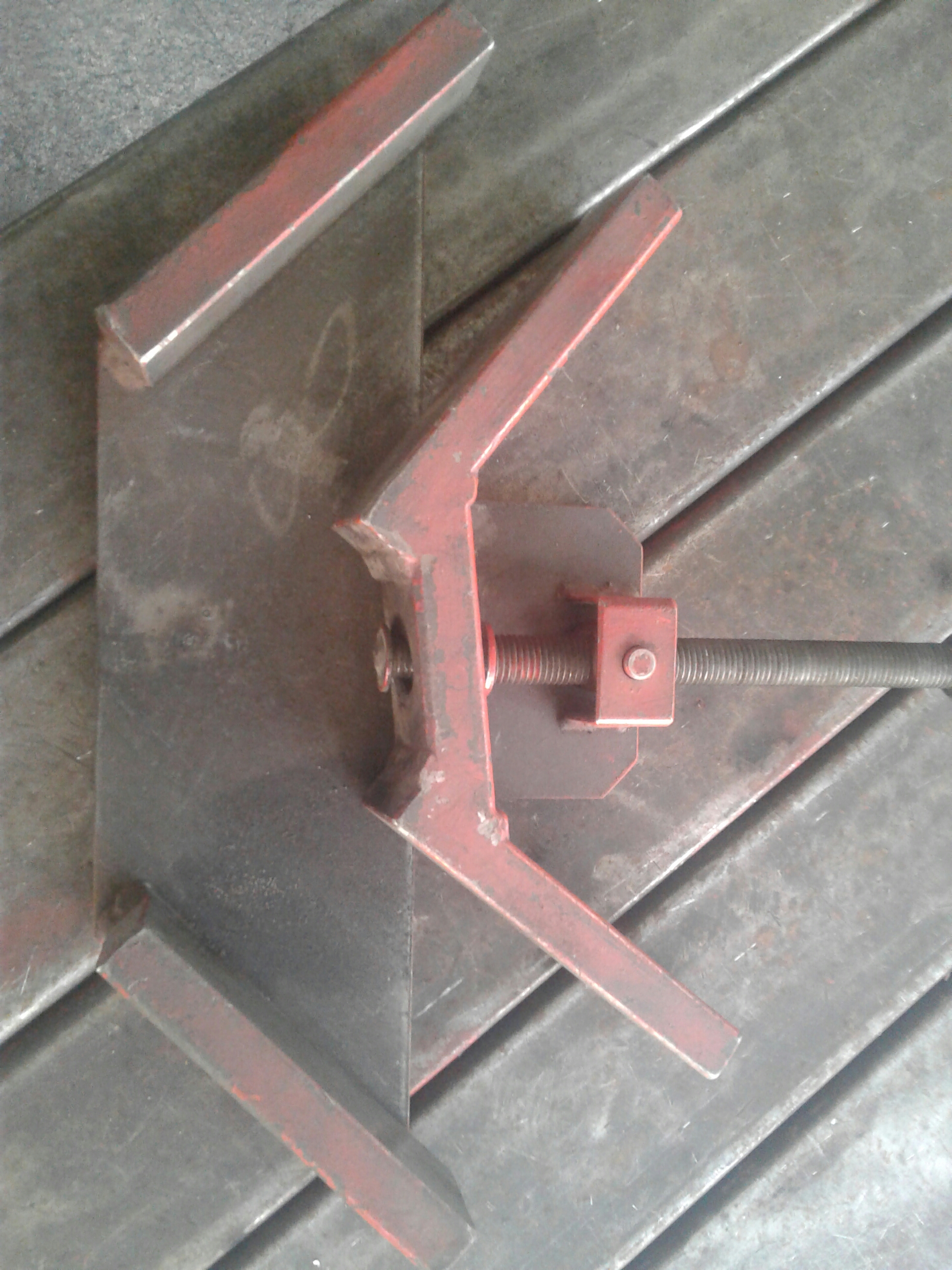

Dneska jsem přemýšlel, že ty svěrky z Obi jsou na nic. Tak jsem si vymodeloval vlastní v SolidWorks. Co říkáte ? Ještě mě napadlo dát před ty dvě plošky dát plny materiál aby se srovnaly. Nějaký nápad na změnu ?
Nechal bych to vypálit ve firmě kde jsem dělal. Ještě mě napadlo to udělat aby to do sebe pasovalo ?

atlan
Příspěvky: 3382
Registrován: 7. 2. 2011, 9:12
11. 10. 2017, 6:26
A naco je to dobre? Ked to zvaris pod 90st uhlom na metri ti to aj tak zbehne k sebe o 2-3mm
Lify
Příspěvky: 1479
11. 10. 2017, 6:30
Aby to nějak drželo ? Podle mě furt lepší než když to dělám od oka a pak úhelníkem kontroluji. (tady bych taky kontroloval) Ale třeba v práci se to používalo při sváření jeklů :)

Sajmon
Příspěvky: 469
12. 10. 2017, 8:05
si ho za litr kup...
nebo použij úhlové magnety, řekl bych, že ti to bude stačit.
Robi G
Příspěvky: 76
Registrován: 14. 7. 2017, 12:49
12. 10. 2017, 9:38

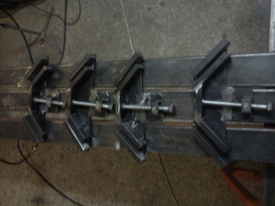

Atlan ja používam 4ks pravouhlých zverákov. Vyrábam brány a je to neskutočná pomôcka. Zvary samozrejme potiahnu zopár stupňov , ale aj tak je to paráda. Na píle si materiál presne napílim. Naložím do zvierok , skontrolujem rozmer a veselo zváram . Uhlopriečka na 100% sedí. Zveráky som si vyrábal sám. Sú to zvarence následne ofrézované do pravého uhla . Kupovať ale jeden kus nemá význam...

Úhlové magnety mám, ale ten úhel taky není 90 stupňů. Teď koukám a Proma je má za tisíc. Tak aspoň že je mám nakreslené.
Pošleš fotku jaký sis je udělal?

atlan
Příspěvky: 3382
12. 10. 2017, 5:22
Robi G píše:Atlan ja používam 4ks pravouhlých zverákov. Vyrábam brány a je to neskutočná pomôcka. Zvary samozrejme potiahnu zopár stupňov , ale aj tak je to paráda. Na píle si materiál presne napílim. Naložím do zvierok , skontrolujem rozmer a veselo zváram . Uhlopriečka na 100% sedí. Zveráky som si vyrábal sám. Sú to zvarence následne ofrézované do pravého uhla . Kupovať ale jeden kus nemá význam...
Ved prave, ako poznam lifiho zvari 4 jakle a bude mat hotovo. Na to mu staci drevotrieskova doska a 4 svorky a moze si nastavit uhol aky chce.
Ale za 1000 si to moze kupit.

Za 1000 mohu :) Tady je render

Robi G
Příspěvky: 76
12. 10. 2017, 5:45

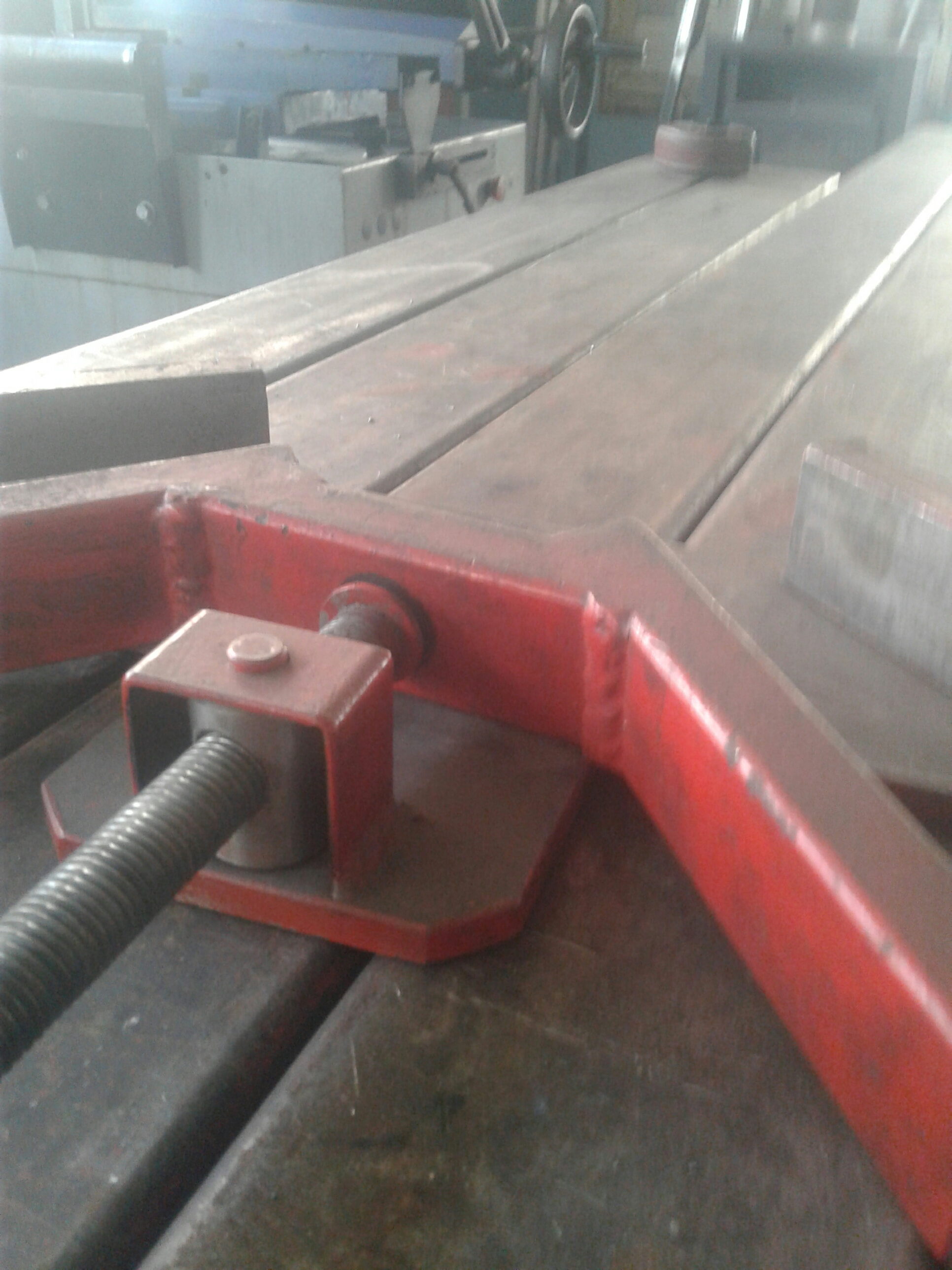

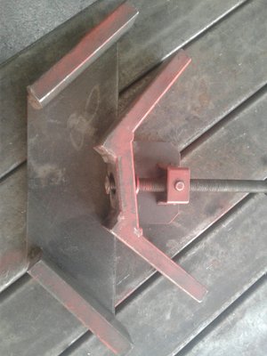

Podstavec je z pásoviny 100x10 a čeľuste 40x20. Netreba to zbytočne komplikovať ako to más navrhnuté. Bez možnosti frézovania o výrobe ani neuvažuj...
Lify
Příspěvky: 1479
12. 10. 2017, 7:57
Vypadají pěkně, jak máš vyřešený otáčení ? Mohl bych to ve škole udělat.

Robi G
Příspěvky: 76
14. 10. 2017, 4:36
Otáčanie som urobil najjednoduchšie ako sa dalo.
