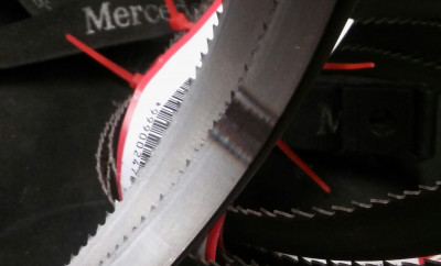

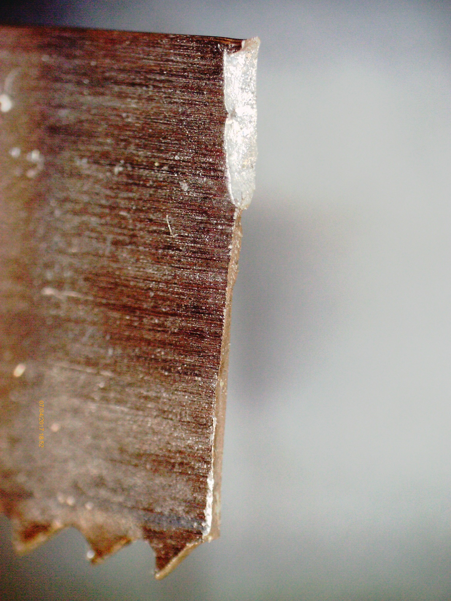

Slovo odpad me napadlo, kdyz mi ve svaru velmi predcasne praskly dva Wikus pasy v rychlem sledu po sobe. Jeden od K&K a druhy uz nevim od ktereho dodavatele, pricemz oba mely lomovou plochu viz foto.
Pro me je to fatalni chyba pasu Wikus a je mi jedno jestli vyrobce kasle na vyber distributoru, nedohlizi nebo nepomahaji jim s technologii svarovani, nebo jakykoliv jiny duvod. Proste Wikus na podobnych malych pilkach s malymi koly systematicky selhava a praska ve svaru (nejen me, je to rada lidi po svete) a navic se obevuji takove ocividne technologicke faily jako na foto, takovy pas musi prdnout kazdemu na cemkoliv..
Je treba dodat ze v tom urcite neni Wikus sam, zkousel jsem jeste dve jine znacky co na tom byly jen o neco lepe, nez jsem zakotvil u Simonds.

To co je na fotce je jednoznačně špatně svařenej pás a je to důvod k reklamaci. To nemá nic společnýho s Wikusem, to blbě udělal tvůj dodavatel. Když ti blbě svařej Simondse, tak ti taky ve sváru praskne.Dawe píše: ↑29. 10. 2020, 6:59 Slovo odpad me napadlo, kdyz mi ve svaru velmi predcasne praskly dva Wikus pasy v rychlem sledu po sobe. Jeden od K&K a druhy uz nevim od ktereho dodavatele, pricemz oba mely lomovou plochu viz foto.

Je to problem Wikuse, maji mit lepsi politiku vyberu distributoru. Reklamace je na nic, kdyz potrebujes rezat a mas praskly pas kvuli sfusovane praci od dvou ruznych distibutoru , pricemz jeden z nich byl Wikus CZ, vyhradni zastoupeni fy Wikus pro CR.
btw> Wikus neudelal pro ty pasy zadnou traceabilitu. Kaslou na to, byt je to kvalitacky zaklad. Simonds pasy trackuje, na kazdem pasu je stitek s kodem pracovnika ktery pas svaroval, datem, typem a dalsimi informacemi. Takze se da v pripade chyby dohledat co a kdy se pokazilo, jaci dalsi zakaznici muzou byt postizeni a ucinit nutne kroky. A ptreba se i poucit .
