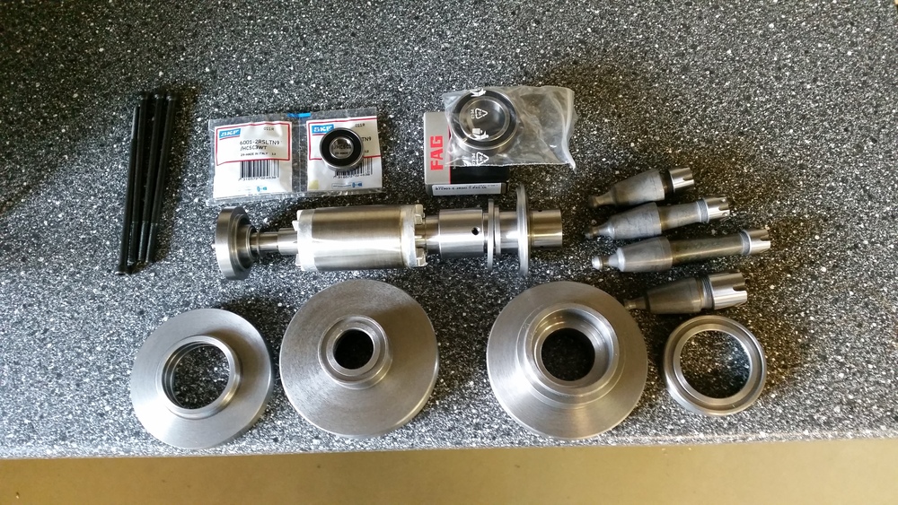

Pokud jsou v A pouzity standardni jednorada loziska, tak to urcite nesrovnalosti geometrie snese. Jakmile se ale presadi treba predni celo na vretenova kosouhla loziska, tak ty zadne vyklopeni nedaji a lamou to proti zadnimu. To se vysype za par hodin provozu. Obe cela vyrabim nova a diru lozisek a prirubu delam na jedno upnuti. Po montazi kontroluji, zda cela bezi mikrometrem. U posledniho typu A jsem uz pouzil na stazeni cel 4 svorniky misto puvodnich dvou.
Obavam se, ze merit odpor hridele jako verifikaci geometrie nebude dobre. Odpor vazeliny v novem lozisku bude radove vyssi a po zabehu uz bude lozisko poskozene. Posilal jsem ti kdysi fotku mechaniky ATCAtasu a na ni snad byly citelne specifikace lozisek. Ta doplnkova pismenka mimo jine znaci i spec vazelinu pro vysoke otacky. Klidne to zverejni, ja to nyni nemam u sebe.

lubbez
Příspěvky: 3433
4. 9. 2019, 8:32
Tak to už je jiná. Já mám nastavené na FM min 100Hz max 400Hz a napětí při max 220V. Na tohle mi bez problémů funguje 500W Atas a tak jsem tu 750W potvoru zapnul místo ní. Ta souosost ložisek mi taky dělala trochu vrásky, ale použil jsem stejnou technologii jako výrobce, osazená čela těžce vsunutá do těla s drážkou. Použil jsem 160mm 4 paknovku, všechny rohy profilu jsem dostavil na hodinky aby tělo bylo opravdu rotační. To je ale hranice mých možností. Nepředpokládám, že bych dával dvojitá ložiska, opět to pravděpodobně přesahuje mé možnosti. Spíše jsem uvažoval nad přidáním axiálního ložiska místo vrtulky, ale to je taky spíš teorie. Momentálně jsem nadšenej z tichého chodu i na maximální otáčky. Jinak mám pocit, že to horní malé ložisko je o něco teplejší než spodní. Na tom 500W Atasovi jsem měnil ložisko po skoro třech letech a dal jsem tam FAG. Po 15 minutách už jelo krásně lehce a i při delší práce - 1 hodina, je vlažné.
4. 9. 2019, 10:34
To je ta fotka, o které psal Milan199, že ji sem mám přilepit.
