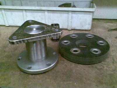

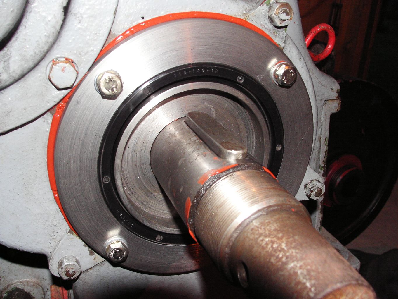

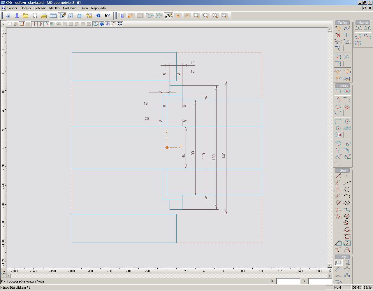

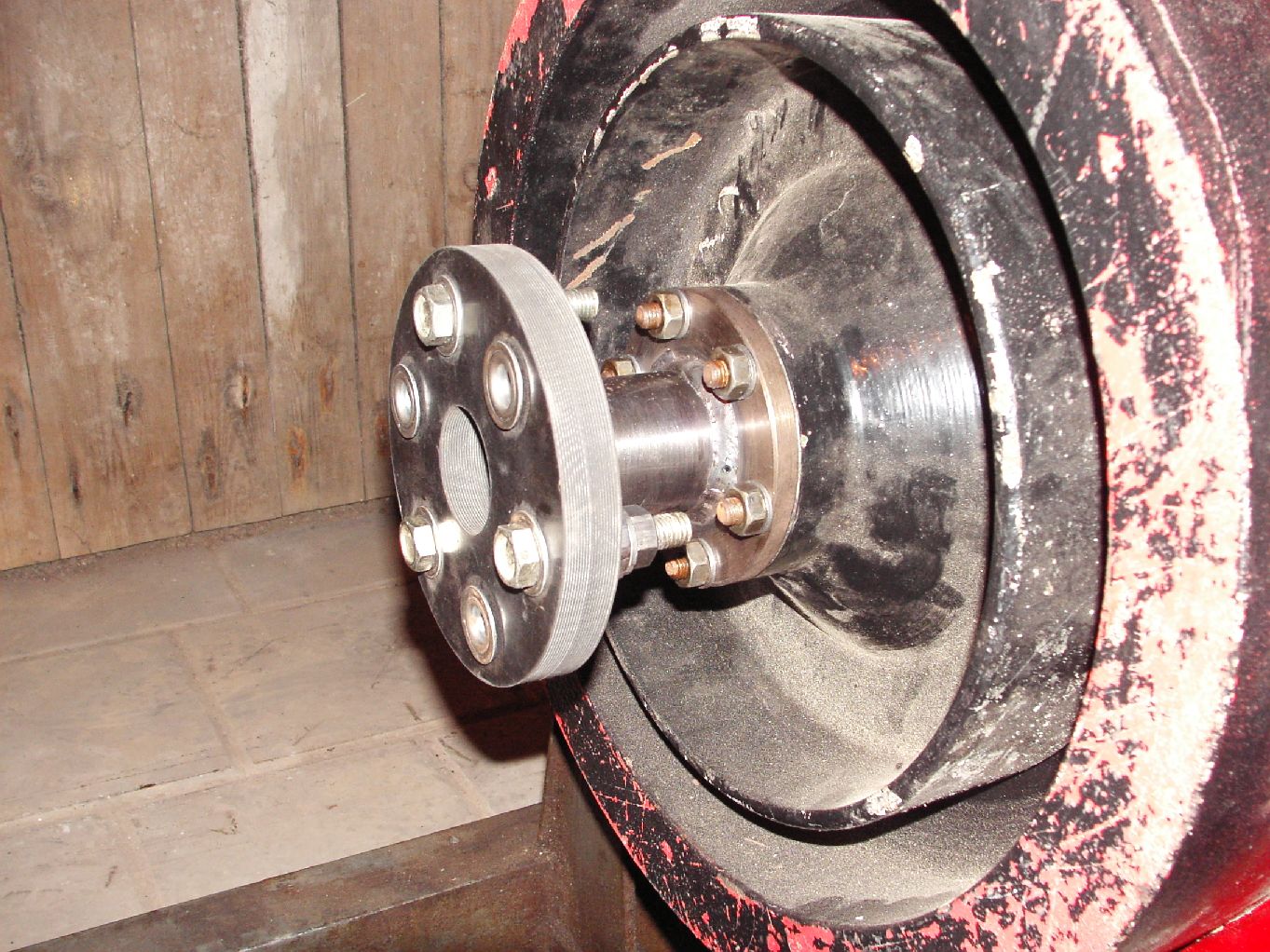

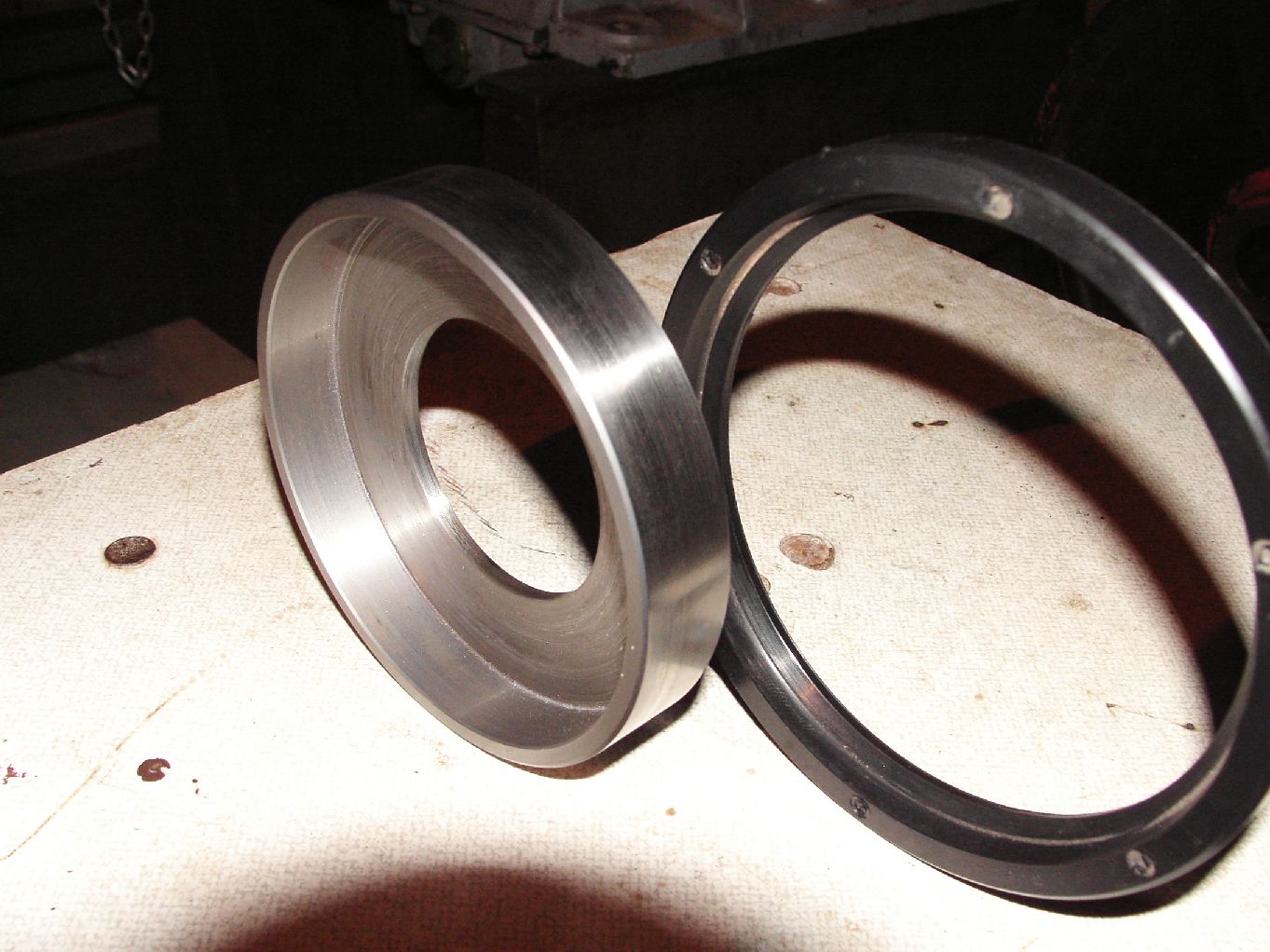

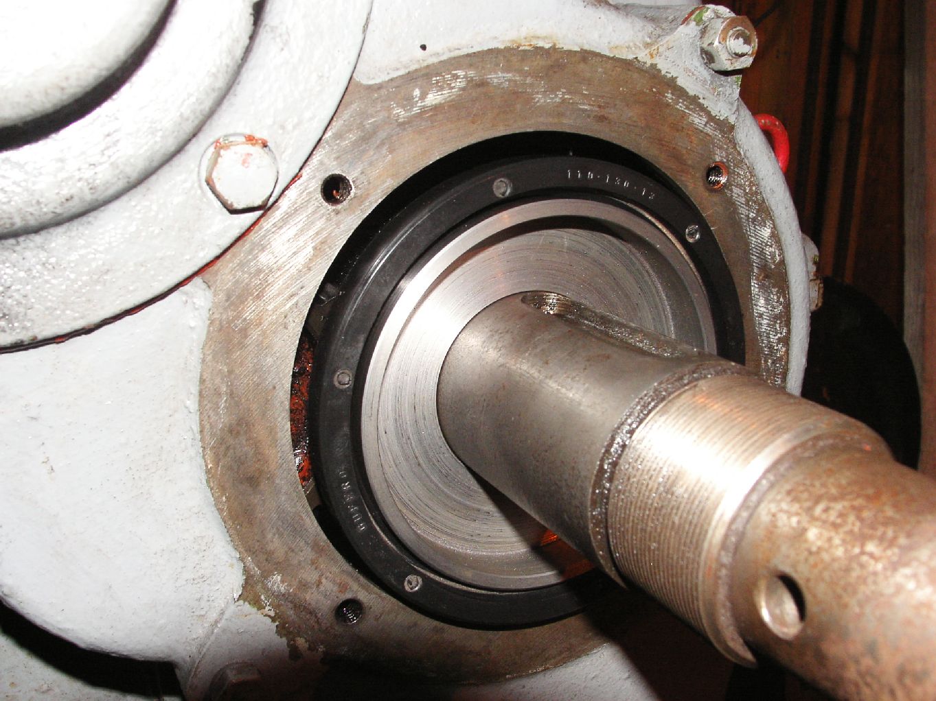

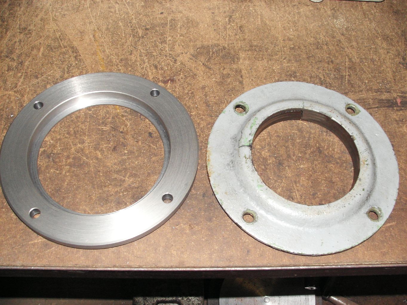

Už je to vymyšlené. Na žádný originální dílec se obráběcí mašinou sahat nebude. Stejně by to stálo za prd, protože kdybych přetočil ten labyrint pryč a gufero jelo po průměru na setrváku, tak by to zcela jistě trošku házelo. Setrvák má na klice docela vůli (patrně to bude muset řešit Aldurit).
Udělám takový bubínek, který bude přes původní labyrint a po povrchu bubínku pojede gufero.
Víko ve kterém bude gufero zasazené budu muset taky udělat nové.
Gufero bude 130x110x13 a stojí okolo stokoruny.

13. 6. 2011, 9:23
První fáze hotová.

14. 6. 2011, 10:25
Závěrečná fáze. Otestováno - už to neteče.

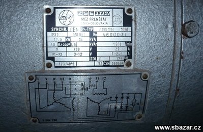

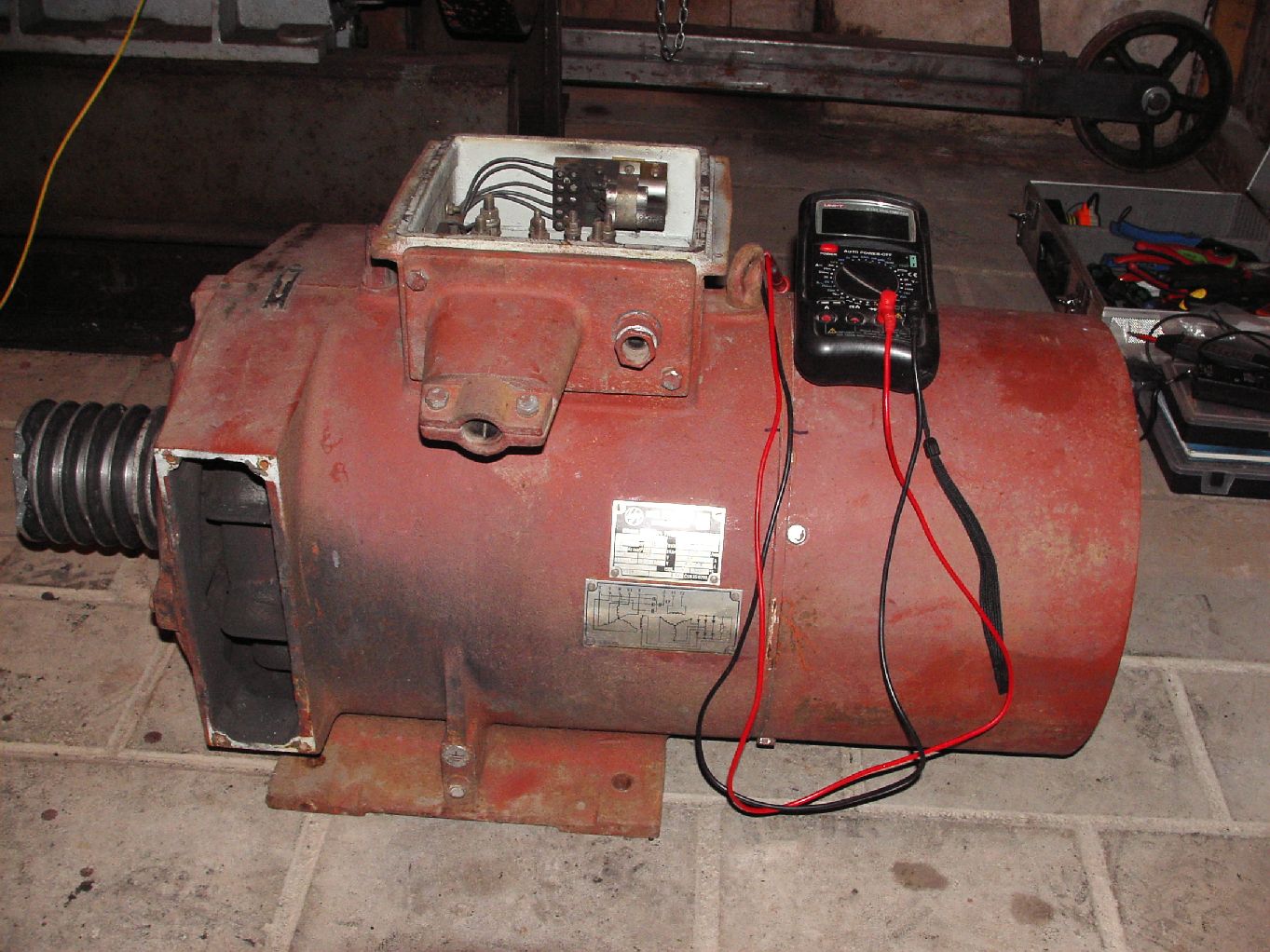

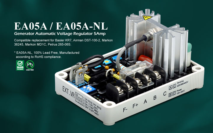

Nemáte někdo nějaký nápad, kde by se dala sehnat ta skříň buzení ke generátoru z V3Sky?
Tam ten generátor i se skříní mi totiž utekl před nosem. Generátor samotný se sežene, ale s tou skříní je problém.
Nebo čím to nahradit? Pro názornost přikládám štítek generátoru.
Nejlepší by bylo samosřejmě ji nahradit moderní elektronickou AVRkou, ale to bude balík peněz a do toho nejdu.
magi
Příspěvky: 2741
Bydliště: Třebíč
15. 6. 2011, 11:56
Opět si odpovím sám :D Ještě že máme ty kamarády v konkurenčních firmách :wink:
http://www.kutai.com.tw/generator-autom ... ea05a.html" onclick="window.open(this.href);return false;
Cena někde okolo 2500,- CZK i s dopravou.

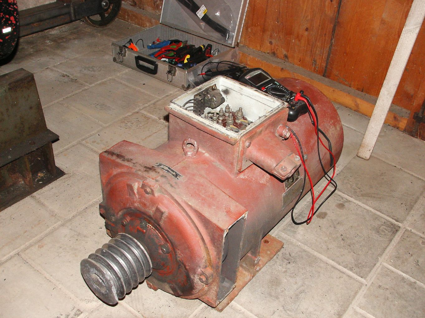

Generátor mám doma, má v kelu ložiska.

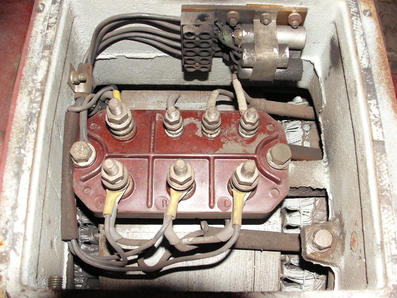

Tak generátor asi funguje, při roztočení (malým 0,5kW motorkem) přes řemen na otáčky a buzení 3V DC zdrojem se na výkonových svorkách objeví napětí cca 280V. Bohužel další testování zatím není možné, protože malý motorek to po nabuzení už nepobere a začnou prudce padat otáčky.
Co jsem netušil, že je to generátor moderní koncepce - bezkartáčový.
Budící proud jde do pomocného budícího statorku, v něm se točí budící 3fázová kotva, z ní je to 6ti cestně usměrněno a propojeno do hlavní výkonové kotvy. Výstupní výkon je vyveden z hlavního statoru.
Na řízení buzení by bylo krásné toto http://www.unima-ks.cz/unima_voltage_regulator.html" onclick="window.open(this.href);return false;
Vyrábí to tady za humny člověk, který mě kdysi ve škole učil automatizaci.
Bohužel za cenu této AVRky bych měl dva generátory.

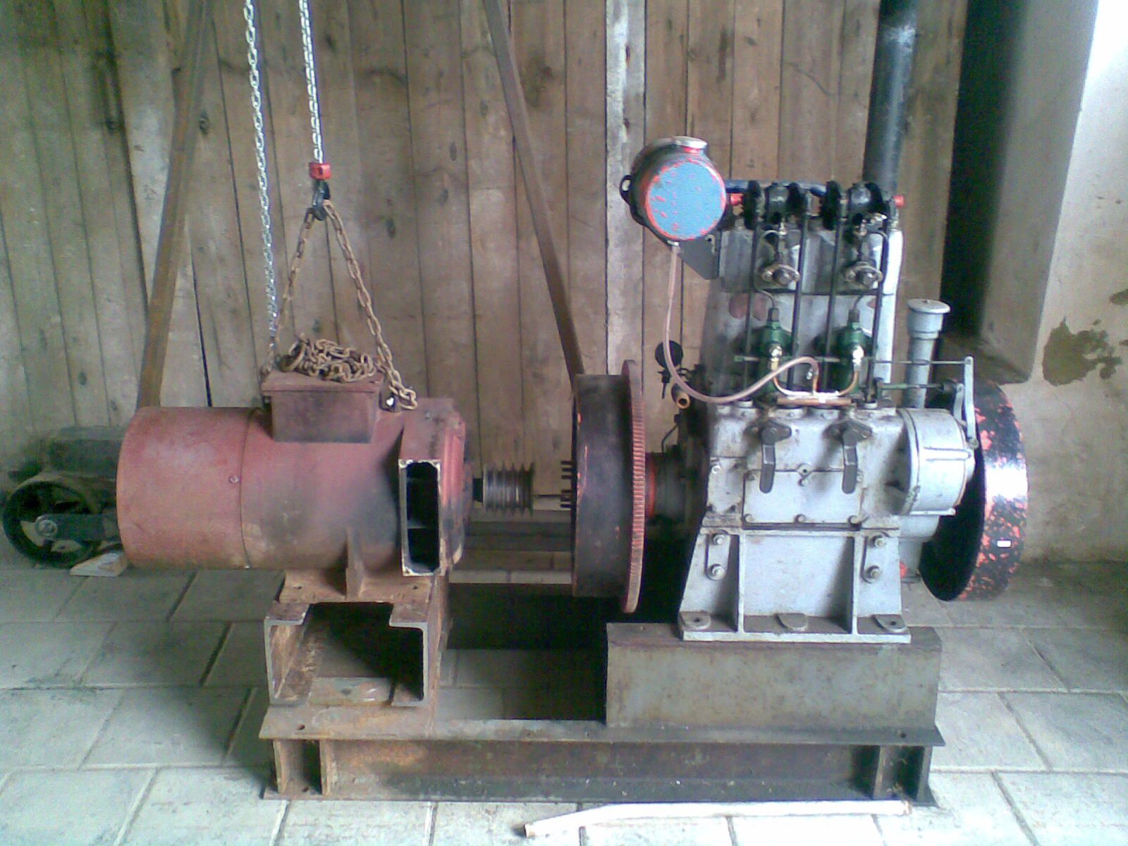

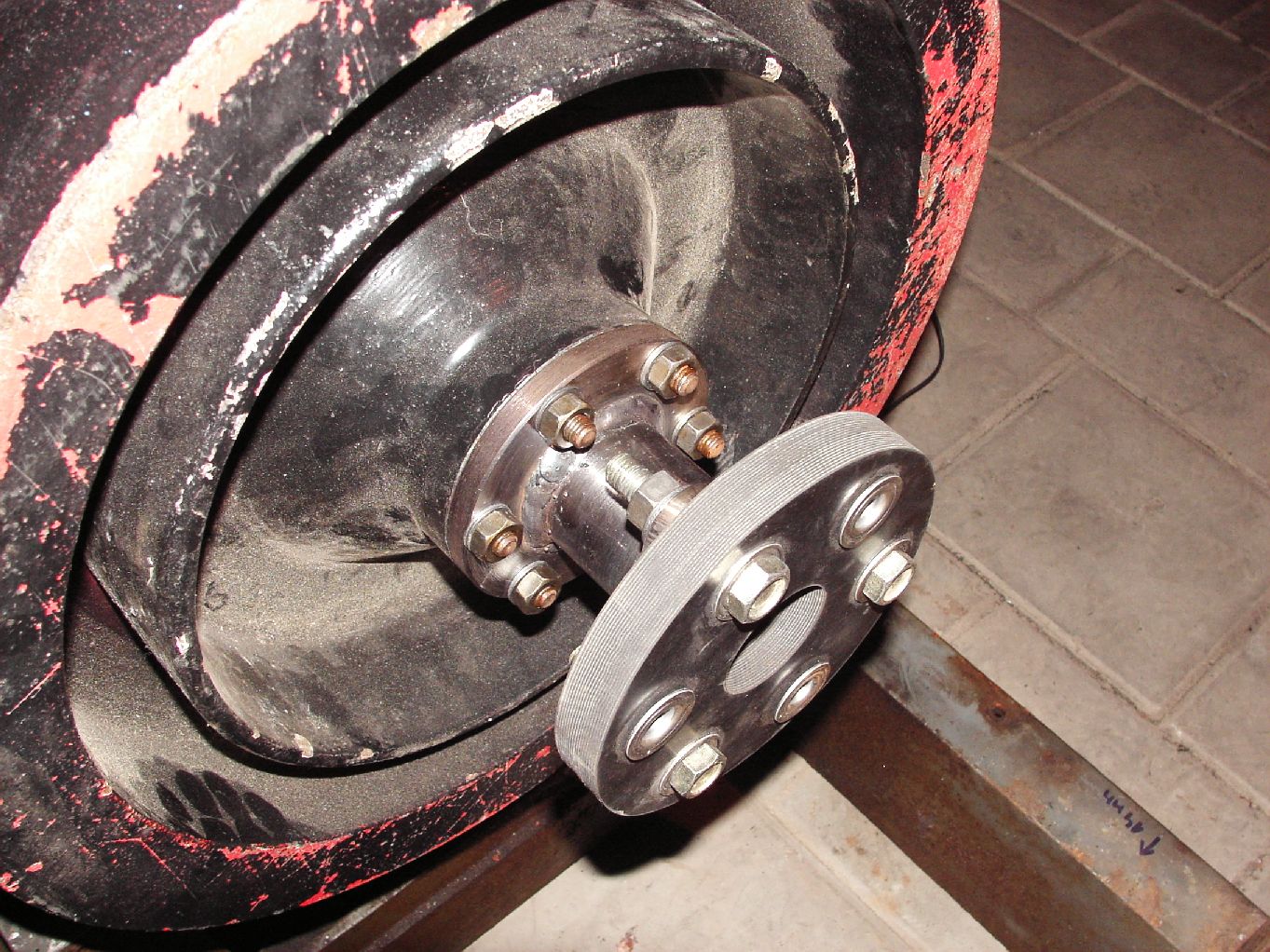

Už to začíná vypadat jako pořádné soustrojí.

S tou AVRkou z Tajwanu bude asi problém, výrobce píše že budící vinutí má mít impedanci 15-100 Ohm. Já mám na ale jen 4 Ohm. Nicméně Tedomáci tvrdí že jim to kdesi běhá mimo povolený rozsah a bez problému, takže nevím.

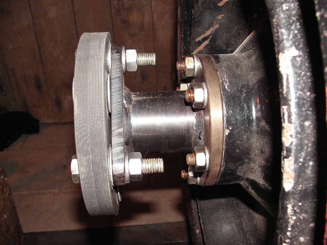

Hardyspojka motor-generátor.
První polovina
