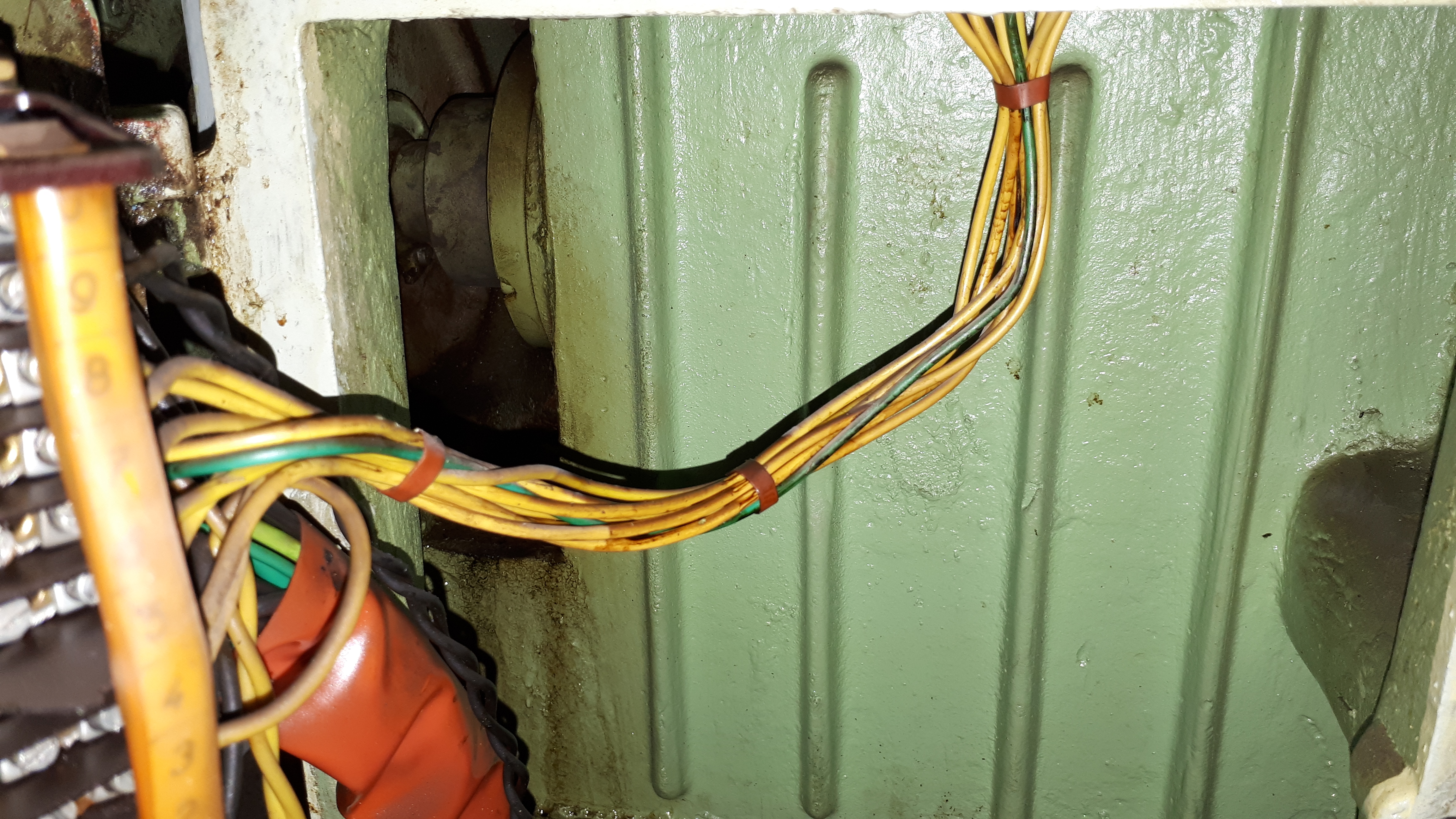

Tak jsem na rychlo kouknul do dvířek rozvaděče a je tam tak 1-2cm nového oleje
. Tak a teď odkud to teče...

Taky mne napadlo, že by to mohlo téct kolem hřídele, která vchází do skříně, ale pokud to teče i za klidu stroje, měla by být tato hřídel nad hladinou oleje. Je to vidět i na Tvé fotce, že hladina podle olejoznaku je níže než ta hřídel. Taky by byla možnost, že olejová nádrž má nějakou prasklinu - což by byl asi docela problém. Když jsi mašinu dovezl od prodejce byl tam také vyteklý olej, nebo ještě jiný dotaz, byl v převodové skříni vůbec nějaký olej?
Motor je přírubový a s převodovou skříní je spojen "hardy" spojkou, takže po odšroubování 4 šroubů na přírubě by měl jít motor sundat.

Ze stroje jsem vypustil cca 8-9 litrů starého oleje. Když jsem stroj dovezl, neteklo z něj nic, ani kapka. Stál na místě, kde bych si toho všiml. Když jsem olej vypouštěl, tak olejoznak ukazoval kousek pod rysku.
Tzn. u pána olej nikde na zemi nebyl. Olej nějaký ve stroji byl, né moc, ale byl tam.
Pokud tedy sundám motor, který je uchycený pouze 4 šroby, měl bych vidět zdroj úniku - pokud bude z té strany, kde je motor. Teď podle mě olej vytéká, protože je ho "dost" pod olejovou vanou.

Omlouvám se za obrázky, je to na rychlo.
Červení místo, ukazuje spodní hranu, které je suchá a modrá barva ukazuje místa, které jsou od nového - čistého oleje. Pod hřídelí je stopa oleje, ale nad hřídelí mi přijde, že už tam nic není - když tam sáhnu rukou.
Demontoval jsem komplet skříň pro nářadí a je tam krásně vidět, za jakou dobu tam ten olej je. Můj nový a pak ten humus, který má letitou strukturu.
Pokud budu hodně předcházet a bude to (snad) utíkat kolem hřídele, tak jaké je řešení, resp. postup?
Díky moc za ochotu
Díky moc za ochotu

Asi bych začal odsátím toho vyteklého oleje a pak vymyl všechen olej a špínu z rozvaděče i pod skříňkou z podstavce benzínem a vytřel do sucha.Vím jen,že se olej nalévá do převodovky po sundání horního víka ale jak vypadá ten nalévací otvor nevím. Není možné,aby při tom,když jsi olej naléval,tekla část do převodovky a menší část bokem aniž by to bylo vidět? Je tam nějaké hrdlo? Je kovové,s trubkou ústící do olejové vany? Pokud už by se olej na dně po vytření do sucha znova neobjevil,mohlo by být po problému.Pak mne ještě napadlo,zda máš soustruh vyvážený a jestli by únik oleje s tím nemohl souviset,ale spíš asi ne. Množství předpokládám že jsi nalil správné.Taky jsem zvědav,v čem bude ta příčina.

Olej jsem si odvážil a odměřil přesně - troufám si říct. Olej jsem nalil přesně podle návodu a stejně i tak jsem soustruh dal do vodováhy. Olej mi vytekl od prvního nalití a měl jsem pak soustruh 2x v provozu. Pokud by byla někde na dně vany prasklina, vytekl by za ty dny komplet celý. O víkendu/až bude volno komplet vše vyčistím, odmastím, odklidím a budu hledat, kde znovu poteče, jestli poteče. Pak budu řešit příčinu... Pod skříní na drobné díly, může být ten starý olej odjinud
. Co jsem si tady o S28 pročítal tak sem tam někdo psal, že z nich teče olej, ale né z místa, které mám v merku.
Takže vyčistit a sledovat únik - bublinka na olejoznaku se nehnula, tak uvidím, zatím teče ven jen to, co je vidět na fotkách - ta "mega" kaluž pod skříní.
