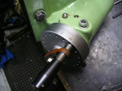

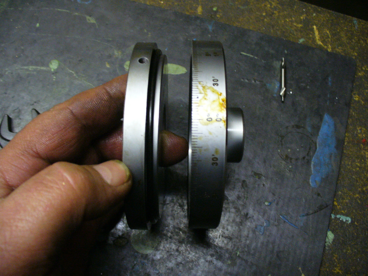

Nemá někdo na FNkové děličce tohle odměřování s noniem? Já sehnal ještě jednu děličku a dal jsem na ni ten nonius místo dělících kruhů (je to zaměnitelné a výměnné) jen nevím, jestli jsem dobře pochopil, že mezi noniem a pevnou částí je gumička co k tomu byla, rukou to nejde nasadit, ale když se to namaže a přitáhne páčka šneku, tak to tam zaskočí a jde to sice otáčet ale ztuha...........zřejmě to je účel, funguje to bezvadně, ale jen bych to potřeboval potvrdit jestli se s tím někdo už nehrál :)

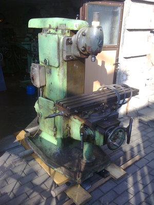

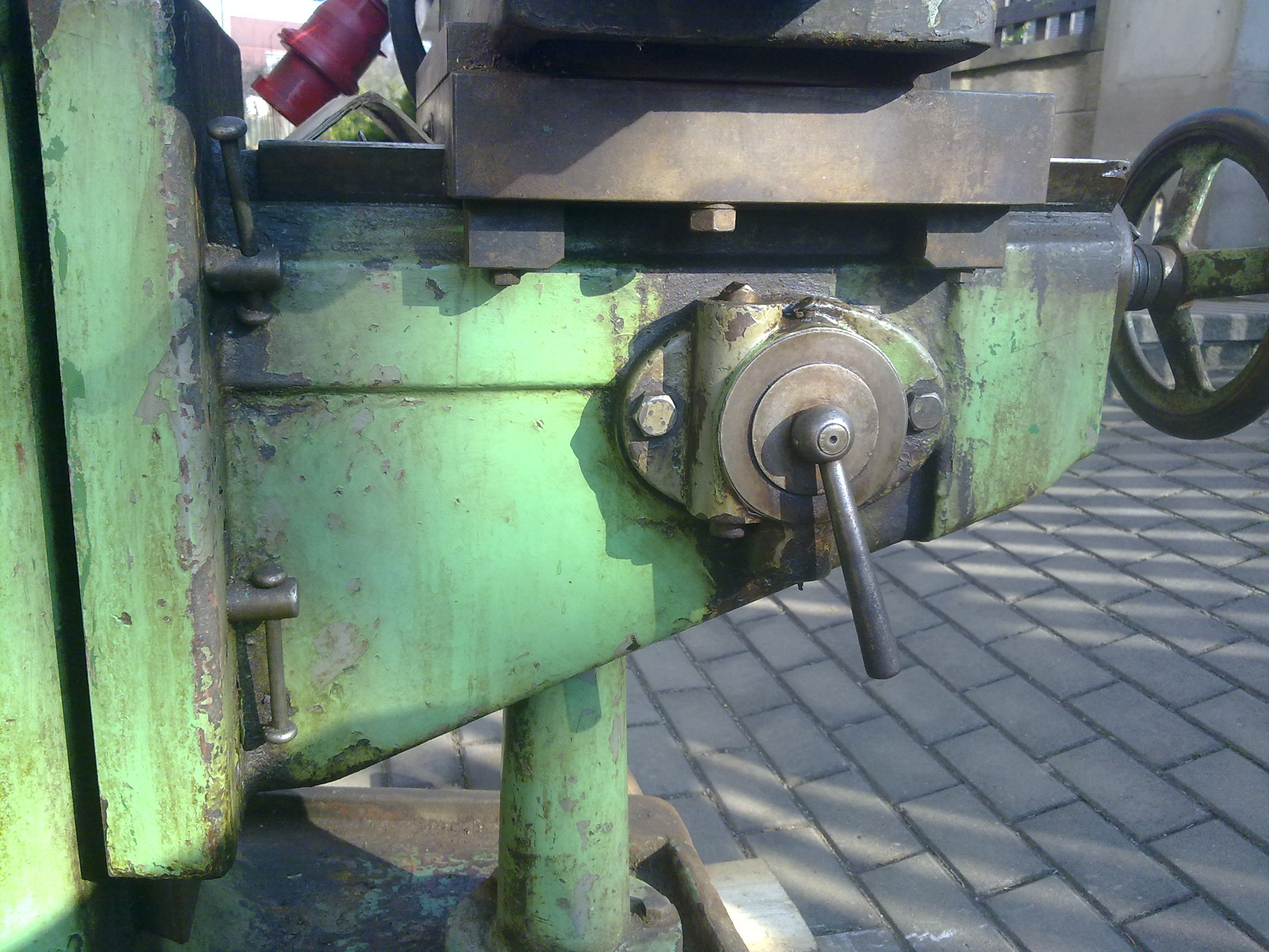

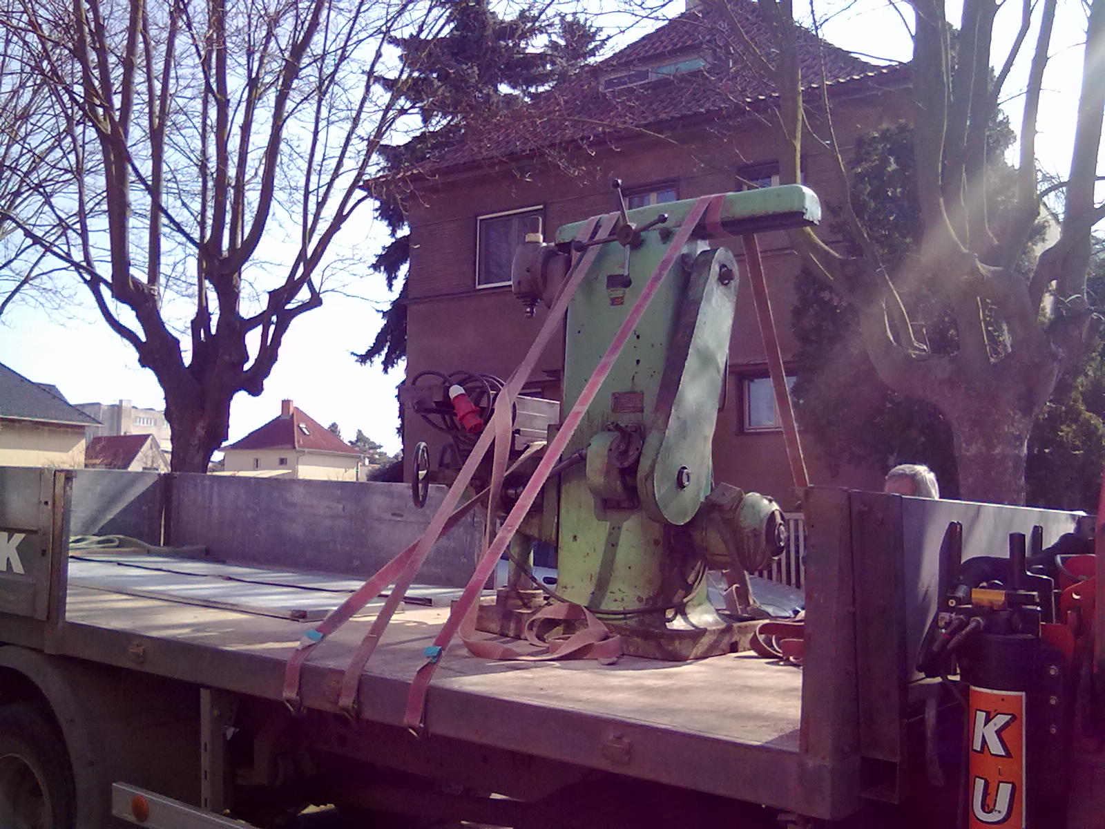

Tak včera přibyla nová hračka. Jedná se o větší a asi o něco novější sestřičku mojí první Volmanky. Solidní rozjezdy, podélnej i příčnej posuv, ve vertikále ISO30, vše fuguje ale ozdravnou "kůrou" samozřejmě musí projít. Na ty roky je až nezvykle zachovalá. Ale to každej nevidí a věřim že pár lidí by tu napsalo, že má maximálně cenu šrotu a kdoví jestli :lol:

Myslím, že ta svislá hlava k ní nepatří a je tam nějak dobastlená - patří k FA2U Holice
