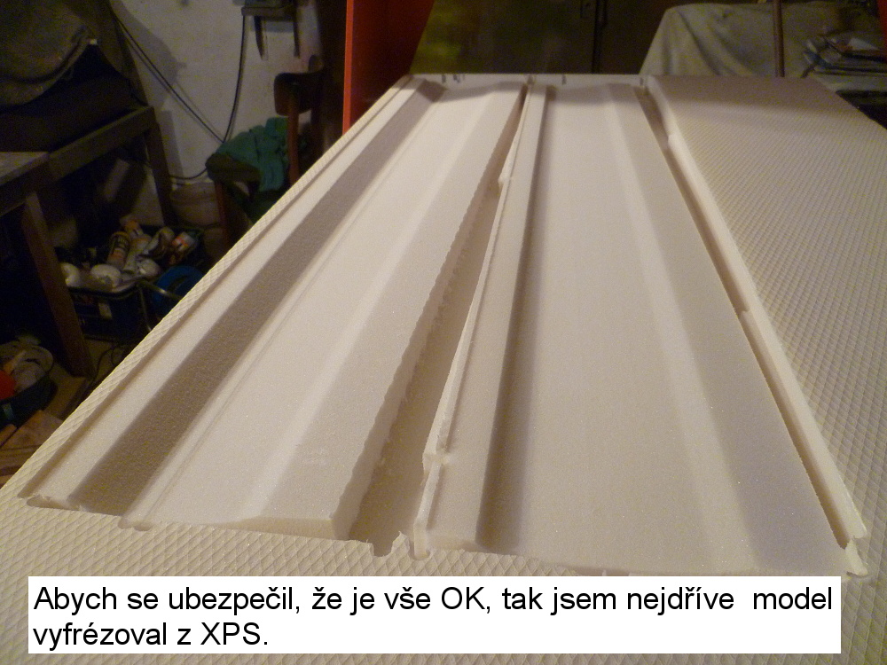

Bylo to před více jak 25 lety. :D Bylo to konkrétně 10let vzduchosuché lipové dřevo a sedm let vzduchosuché dubové dřevo. Po povrchové úpravě,(tmelení, stříkání, leštění), jsem si musel hodně švihnout, jinak to na povrchu začalo praskat.
Teď to dělám z olaminovaného XPS a je to bez problémů.

Dnes zase jeden smysluplný výrobek.

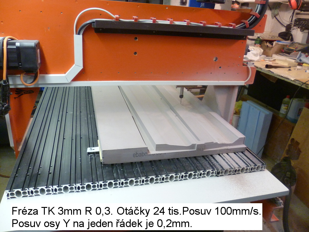

koukám na to dobře že je to atas s vyhozenou vrtulkou a nad ním se točí mezaxial?
jak se ti to ocvědčilo?
Re: Amatérská stavba CNC frézky v obrazech
Napsal: 3. 2. 2012, 7:22
od zami
Zvuk se sice nezměnil ale chlazení se výrazně zlepšilo. Dnes nepřetržité frézování na maximální otáčky a je to celkem v pohodě.
Miloš.

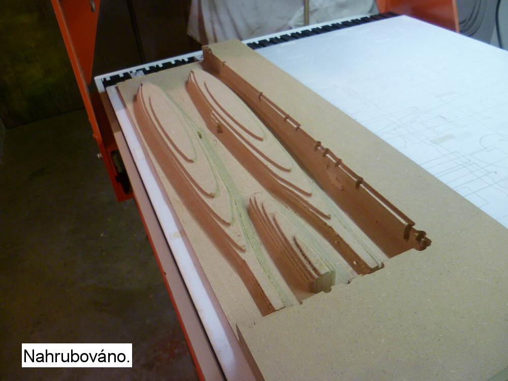

Hotový obrobek.

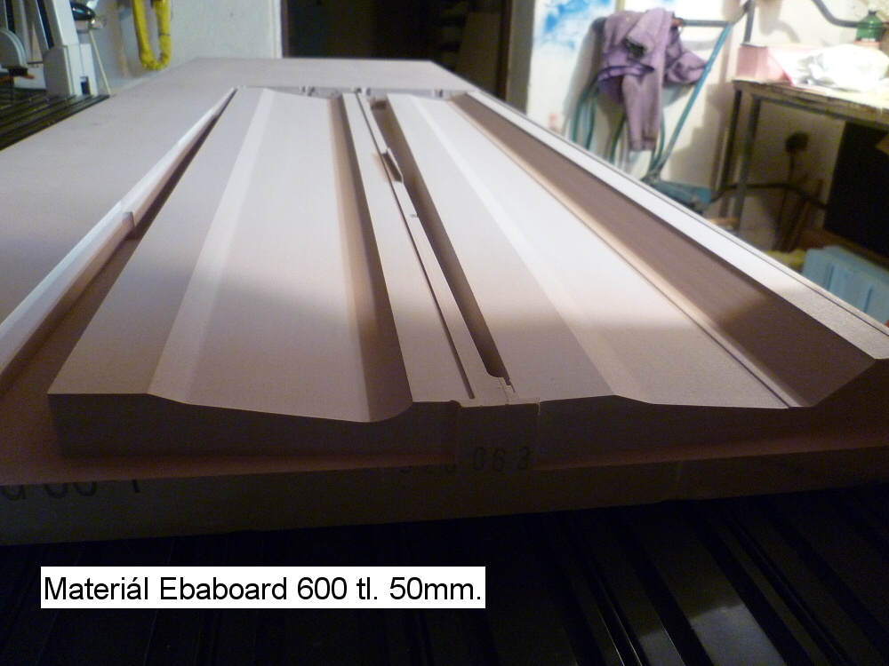

Ahoj Miloši parádna práca, kolko si dal penazí za to umele drevo? a jaky rozmer si kupoval a kde?
Milan
Napsal: 4. 2. 2012, 8:10
od zami
Nechal jsem si poslat ceníky od čtyř dodavatelů. (Sika, Skolil, Axson, Ebalta). Nejsou až tak velké rozdíly ale nejvýhodnější se mi jevila nabídka:
http://www.ebalta.cz/cz/katalog-produkt ... mele-drevo" onclick="window.open(this.href);return false;
Deska Ebaboard 60 1500 x 500 x 50mm mě vyšla cca 2900,- Kč bez DPH.
Miloš.

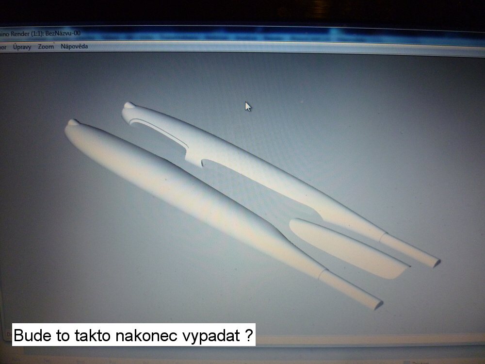

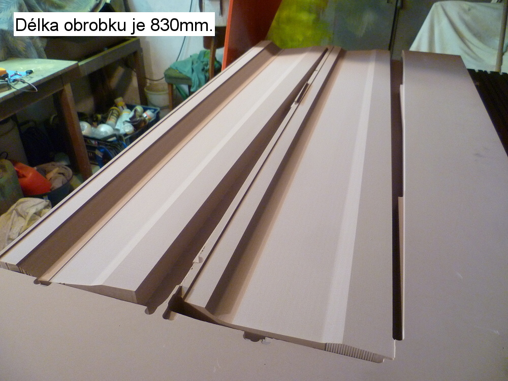

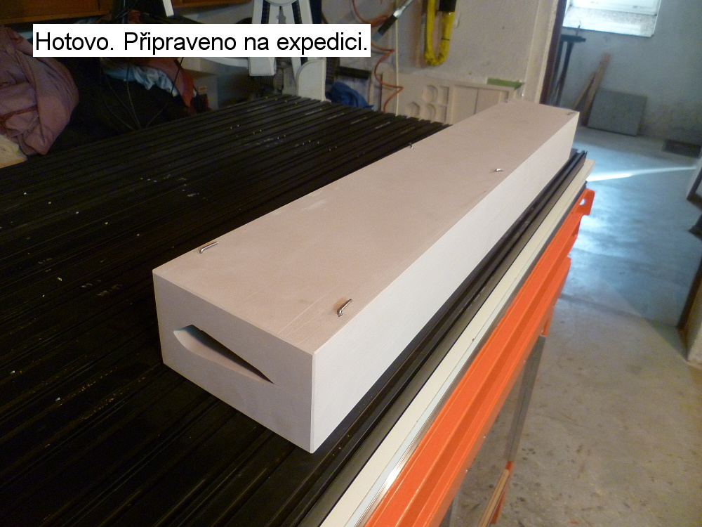

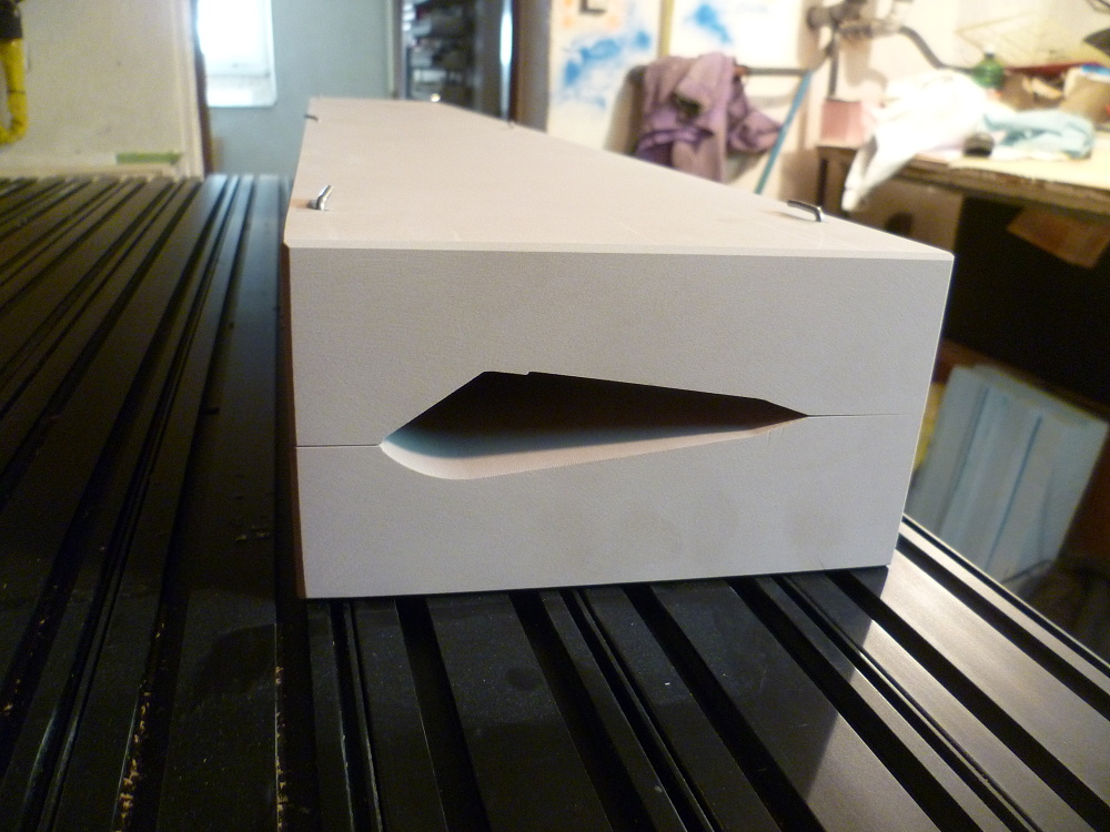

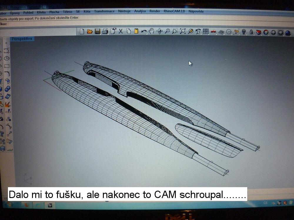

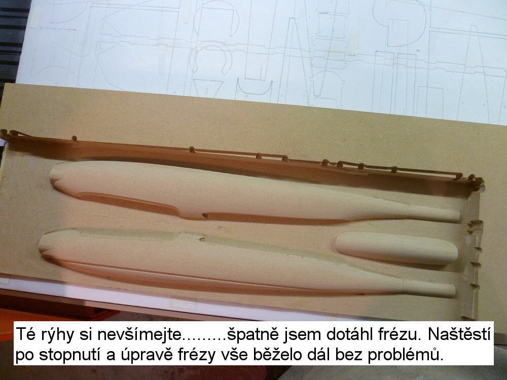

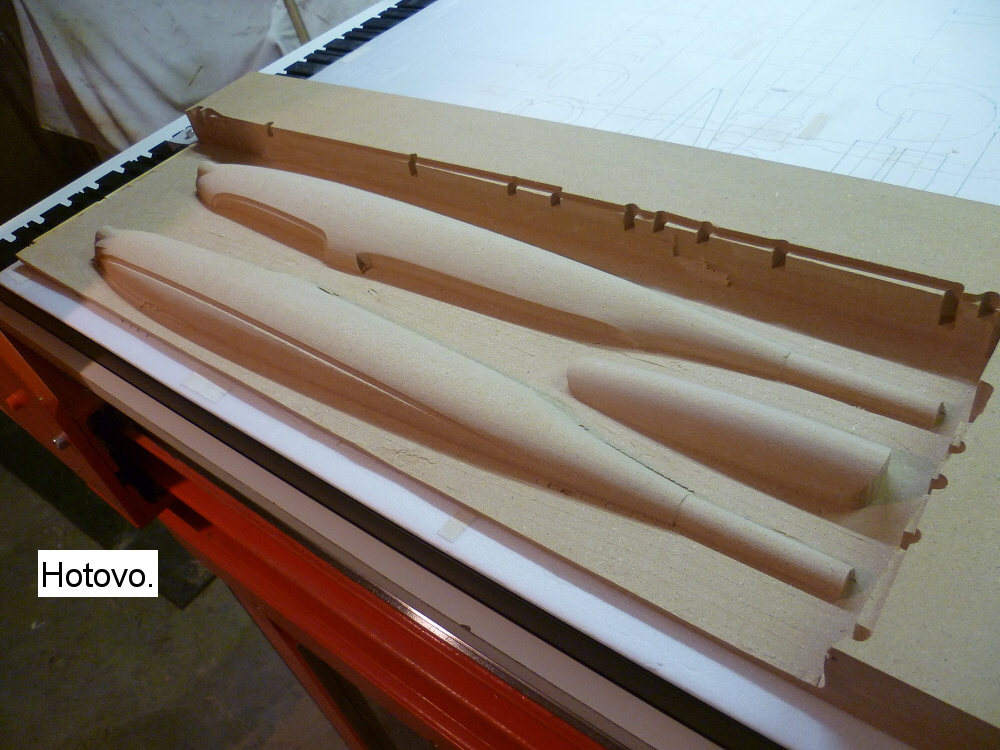

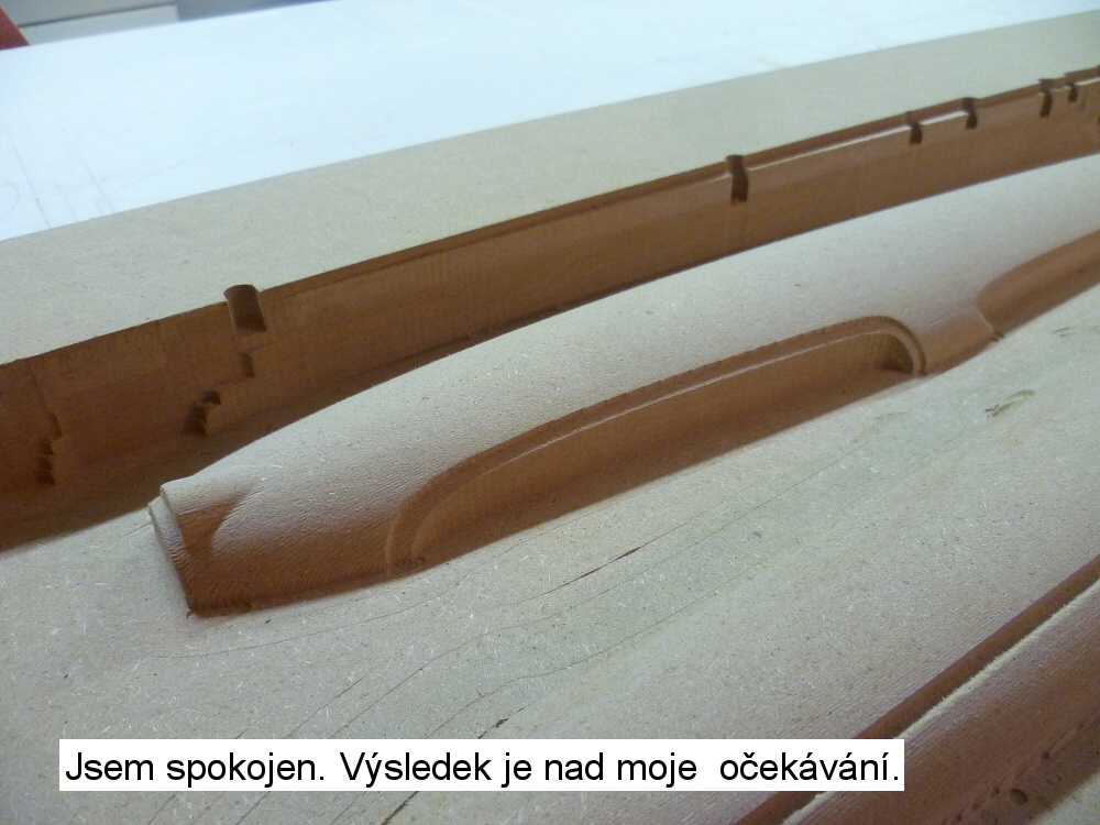

Tak jsem dnes postoupil o další level.......... Konečně první výrobek, který jsem si nakreslil kompletně sám, prohnal CAMem a vyfrézoval. Je to jen malá gondolka na větroň s elektromotorem ale výsledek mi udělal opravdu radost.
Miloš.
Napsal: 20. 2. 2012, 8:07
od GeminiRacing
tak to je nadhera !!! :D
