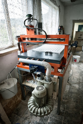

Nazdarek chalani .... dlho som tu nebol ospravedlnujem sa ale tak nastali rodinné problemy a podobné veci no a tak poslušne hlásim... prestahoval som dielnu do 120m2... vykašlal som sa na celé účtovnícvo a robím s kamaratom už aj klasickú stolarčinu ... moc ma to baví a dokupili sme dalšie stroje .... postupne sem nafotím celu dielnu

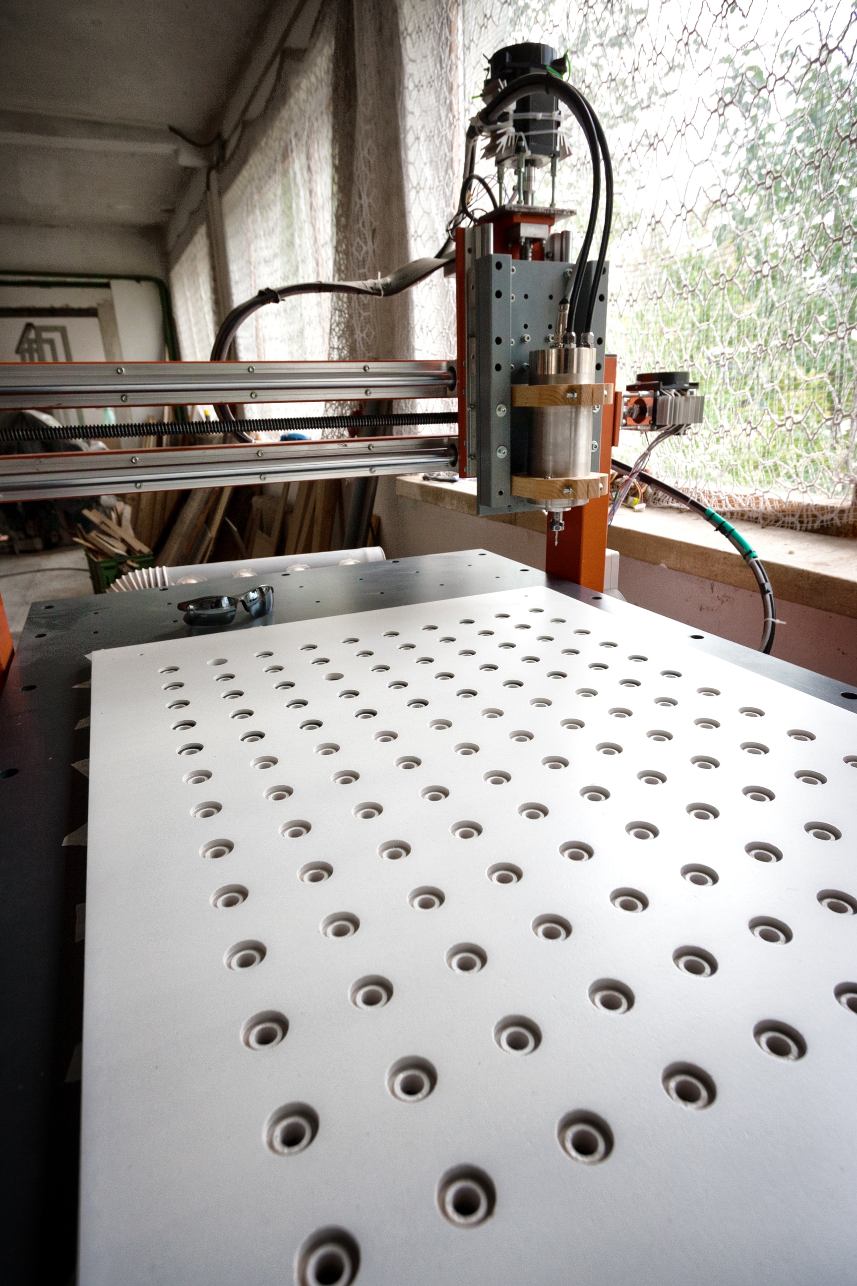

CNC-čko vlastne už frčí 4-tým rokom k uplnej spokojnosti .... teda ešte by to chcelo vymenit X a Y trapez za guličkový šrob ... aj to máme doma ale nieje to kedy vymenit cnc stale frčí a robí si svoju robotu. Konečne som na nej nalakoval mdf-kovy vakuovací stol po 2 rokoch by sa patrilo
postupne budem posielat fotky ako to s nami vyzerá

Tak se dívám že tam je jiné vřetýnko. Žeby ebay 1,5kW ? Jak to fičí?
- Příspěvky: 12
- Registrován: 6. 12. 2008, 5:34
- Bydliště: Mysločovice (Zlín)
Chtěl bych se zeptat jakého průměru jsou na stroji použity trapezy a podepřené tyče na jednotlivých osách
