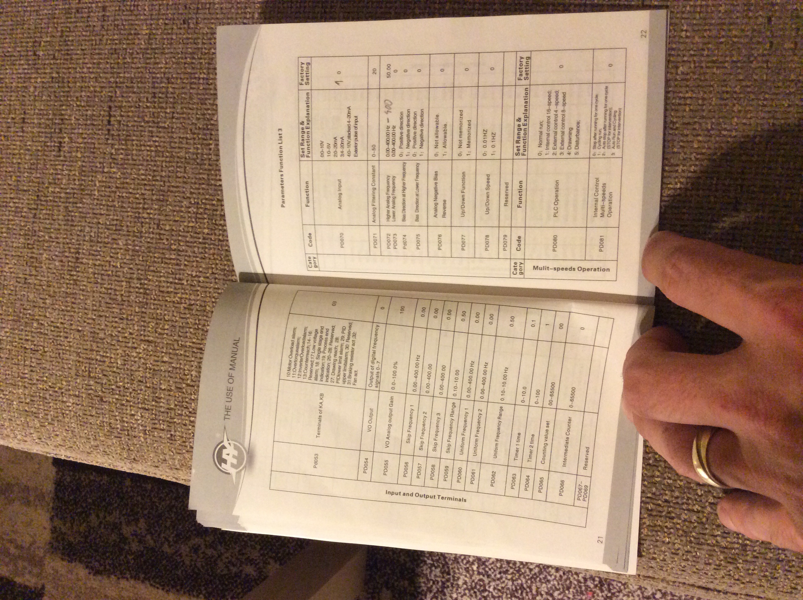

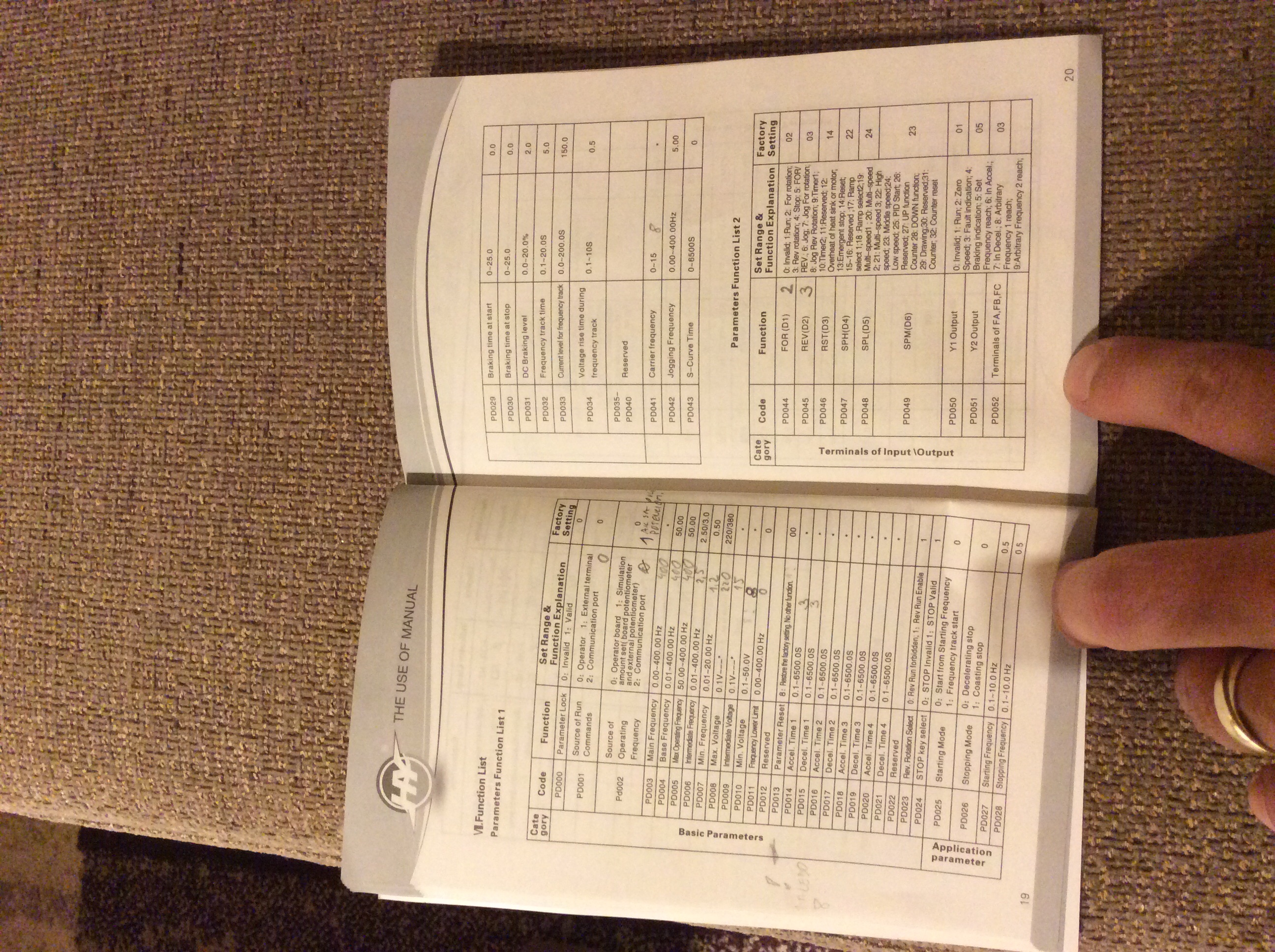

Dobrý večer páni, vymenil som na cnc vreteno s inventorom. Ide o čínskeho vodníka 1,5kW 8A 400Hz štítkových a inventor Huanyang HY01D7523B. Všetko som zapojil,nastavil a fachčí, ako má. Zapína, vypína, rozbehy, brzdenie, doľava, doprava.... Akurát mám niekde chybu v nastaveniach a niečo stále prehliadam, tak prosím o radu. Či niekoho nenapadne, kto ten inventor pozná...Keď vreteno pustím, rozbehne sa na 24tisíc, ale potenciometrom ho neviem regulovať, ide buď 0, alebo 24tisíc. Ak prepnem PD002 na 1, tak zase potenciometrom regulujem, ale len do 12tisíc. Vidím to na niektoré chybné nastavenie Hz asi. Nemám prepojené zatiaľ s doskou.
Nastavoval som:
PD001 na 0
PD002 na 0
PD003 na 400
PD004 na 400
PD005 na 400
PD006 na 2,5
PD007 na 1,2
PD008 na 220
PD009 na 15
PD010 na 8
PD011 na 0
PD014 na 3
PD015 na 3
PD041 na 8
PD072 na 400
PD141 na 220
PD142 na 8
PD143 na 4
PD144 na 3000
Dík za pomoc
Edit: niekedy stačí si to po sebe prečítať, aby som zistil, aký som blbý...zmenil som PD002 na 1 a prepol PD070 na 1 teda rozsah 0-5v a regulujem 7200-24000...ale predsa len pod 7200 sa nedá ísť? je to nejaká ochrana?

Re: Čínská vřetena - zkušenosti
Napsal: 9. 7. 2018, 6:14
od reli
To je divné, daval som do textu 2fotky a do priloh zip prave co tu je 20stranok dozadu. Ale díky Mex, ten Tvoj je ten istý.
Este pridam zapojenie. Privod do inventora faza a nulak su na svorkach R a T. Zem je posledna vpravo na znacke uzemnenia. Z vretena do inventora su tri na UVW a posledna je spolu na uzemneni.
Takze pôvodna otazka znie, ako vyregulovat rozsah od 0 do 24tisic namiesto aktualnych 7-24tisic :-)

Napsal: 9. 7. 2018, 11:25
od Zdenek Valter
No nediv se - ty fotky jsou v podstatě nečitelné, alespoň pro mne.
S Datasheetem nejlépe v PDF se pracuje mnohem lépe. ;-)
Napsal: 9. 7. 2018, 1:27
od reli
Zdenku, nič v zlom, ale možno len stačí lepšie čítať....divím sa, že sú iba obrázky nastavenia bez prílohy datasheet a nie tomu, čo píše MEX. Toto fórum je myslím o schopnosti učiť sa, ale čoraz častejšie čítam príspevky o schopnosti poučovať.
Čo sa týka nečitateľnosti obrázkov aktuálneho nastavenia...po otvorení a zväčšení je to čitateľné, ako originál, takže nevidím problém ani v tom, už bez tak to má cez 3mega spolu...
Ako strojár s chabou znalosťou elektra, až na poskladanie vlastného cnc a schopnosti nuláka a fázy som zadal jednoduchú otázku s prosbou o pomoc. V popise sú parametre, ktoré som zmenil, mex priložil zozipovaný súbor v pdf, upresnil som aktuálne zapojenie pre istotu...takže neviem, čo ešte treba k tomu, aby človek, ktorý má jasno v tomto type inventora pomohol.
Možno len trochu iniciatívy a info k veci, namiesto príspevku, ktorého výpovedná hodnota = 0. :wink:
Napsal: 9. 7. 2018, 3:21
od reli
Diky za ochotu, nasiel som na este na anglickom fore, ze v PD011 sa nastavuje 0, ak to ma ist odspodu a standartne tam nastavuju 100hz, ale ked to je vzduch, vodnikovi by to vadit nemalo. Ja tam mam 0 a nic. Nechcem zbytocne experimentovat, aby som vreteno, alebo inventor neodpalil hned.
K tym fotkam, v tablete mi to ide dvojklikom, na notase pravym klikom mysi fotku do noveho okna a ide mi to zvacsit lupou normalne, tak uz fakt neviem. V podstate je na nich to co v prvom prispevku, ceruzkou zapisane hodnoty, ktore som nastavil k danemu PD.
Napsal: 10. 7. 2018, 2:22
od Mex
Díval jsem se do toho datasheetu. Teoreticky by mělo stačit nastavit PD011 na 0 a případně i PD007 na 0.
Jenže při analogovém ovládání tam může být ještě zrada v parametrech PD07x, kde se dají nastavovat různé offesty té načtené hodnoty z potenciometru.
Tak kdybych to dělal já, tak bych na to šel takhle:
- udělat reset měniče do továrního nastavení, tj. zkontrolovat že není locknutý (parametr PD000) a pak nastavit PD013 na hodnotu 8
- pak nastavit max. frekvenci, nejdůležitější je nastavit PD004 na 400Hz (tohle je jediný parametr, který když bys nastavil blbě, např. tam nechal default 50Hz, tak můžeš poškodit vřeteno nebo měnič)
- no a pak si nastavil ovládání potenciometrem a musí to jet
Já osobně bych si ale připojil potenciometr zvenku na svorkovnici. Tys psal, že máš nějaký potenciometr přímo na měniči. To je jednak pro práci většinou dost nešikovné (měnič máš většinou někde schovaný), ale hlavně pořádně nevíš, jak je přesně zapojený (možná je to někde v datasheetu popsané, ale to už se mi nechce hledat).
