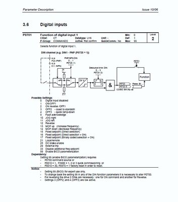

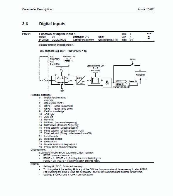

ono se tam ještě pomocí P0725 (přístupný odněkud ????) dá měnit jestli ten vstup reaguje na + nebo 0, přepínají se ale všechny vstupy najednou, takže v tom chyba nebude, ale ten vstup asi bude trochu složitější

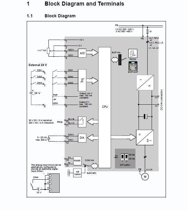

v blokovém schematu v doku jsou vstup dvě krabičky se symboly přepínacích kontaktů a push/up/down odpory

Sink/source vstupy (tj. reagující na + nebo 0) se dělají pomocí AC optronu a přepnutí společné elektrody přepínačem, takže to opět nebude nic složitého.
Navíc díky AC optronu (tj. optronu, který svítí v obou polaritách vstupu) aspoň máš jistotu, že jsi to neodpálil Ty opačným zapojením.
Samozřejmě pokud tam někdo místo AC optronu omylem neosadil běžný, který má stejný pinout ...

no fakt je, že teď jsem letmo prohlídl manuál a nic o galvanickém oddělení vstupů jsem tam nenašel, ale nehledal jsem nijak důkladně
D i A vstupy mají vyvedenou svou zem a každý i svůj zdroj (24 a 10V), země jsou propojené mimo měnič v rozvaděči, tam je jen jedna společná, zda je to oddělené i v měniči jsem nezkoumal ani v dokumentaci a ani fyzicky, nebyl důvod
zvlášť vyvedené země by oddělení ale nasvědčovaly
na situaci a chování popsaném výše to ale nic nemění, to nemá s oddělením/neoddělením nic společného
