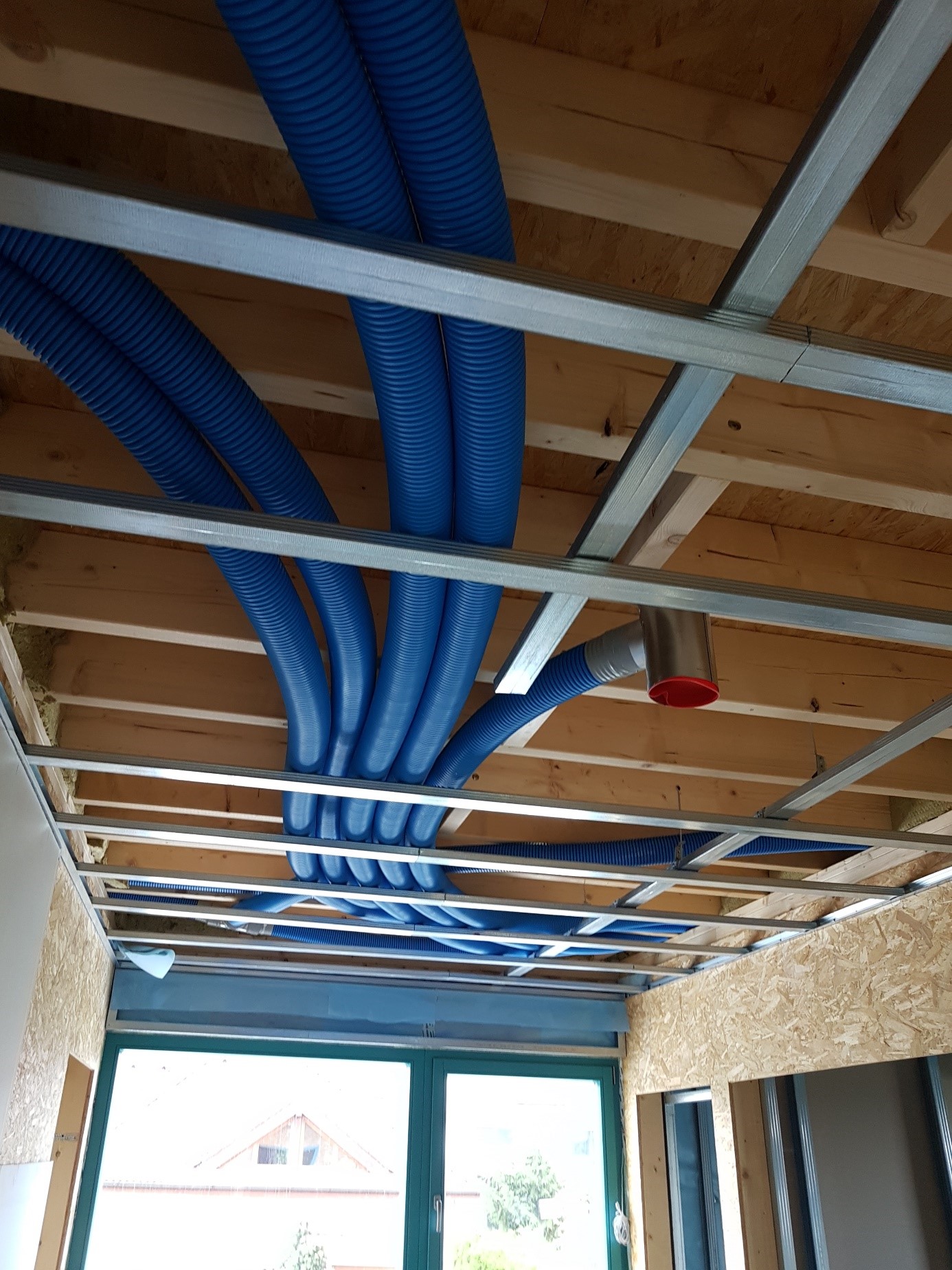

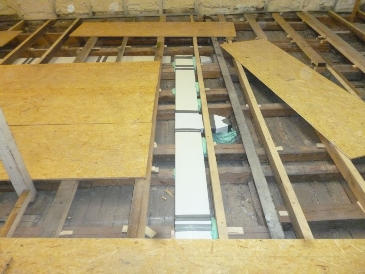

Zdar kamarádi, zdalipak se tady někdo vyzná v rekuperaci a VZT? Respektive někdo, kdo už to někdy dělal?
Dělám rozvody v podkroví, část pro spodní patro už mám hotové (v plastových plochých kanálech).
Teď potřebuju udělat rozvody pro horní patro, které bych rád udělal v těch barevných hadicích.
Bohužel jsem toto nikdy v životě nedělal a materiálu totálně plavu, potřeboval bych poradit co objednat - aby nevznikla nějaká politická chyba :-)
Foto je ilustrační !!
Příspěvky: 7092
18. 10. 2022, 4:52
jájsem dával tyhle : https://www.kotlenauhli.cz/kotle/eshop/ ... trubi-FLEX
řešíš nějak vracení vlhkosti ? já to neudělal a když mi jede den na 50% výkonu tak mám vlhkost na 40% a nedá se normálně dýchat .

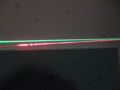

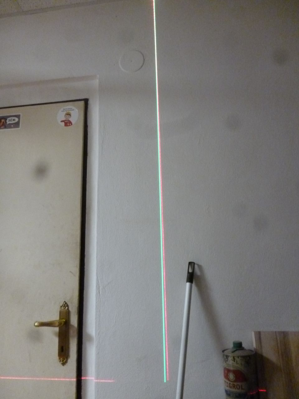

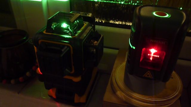

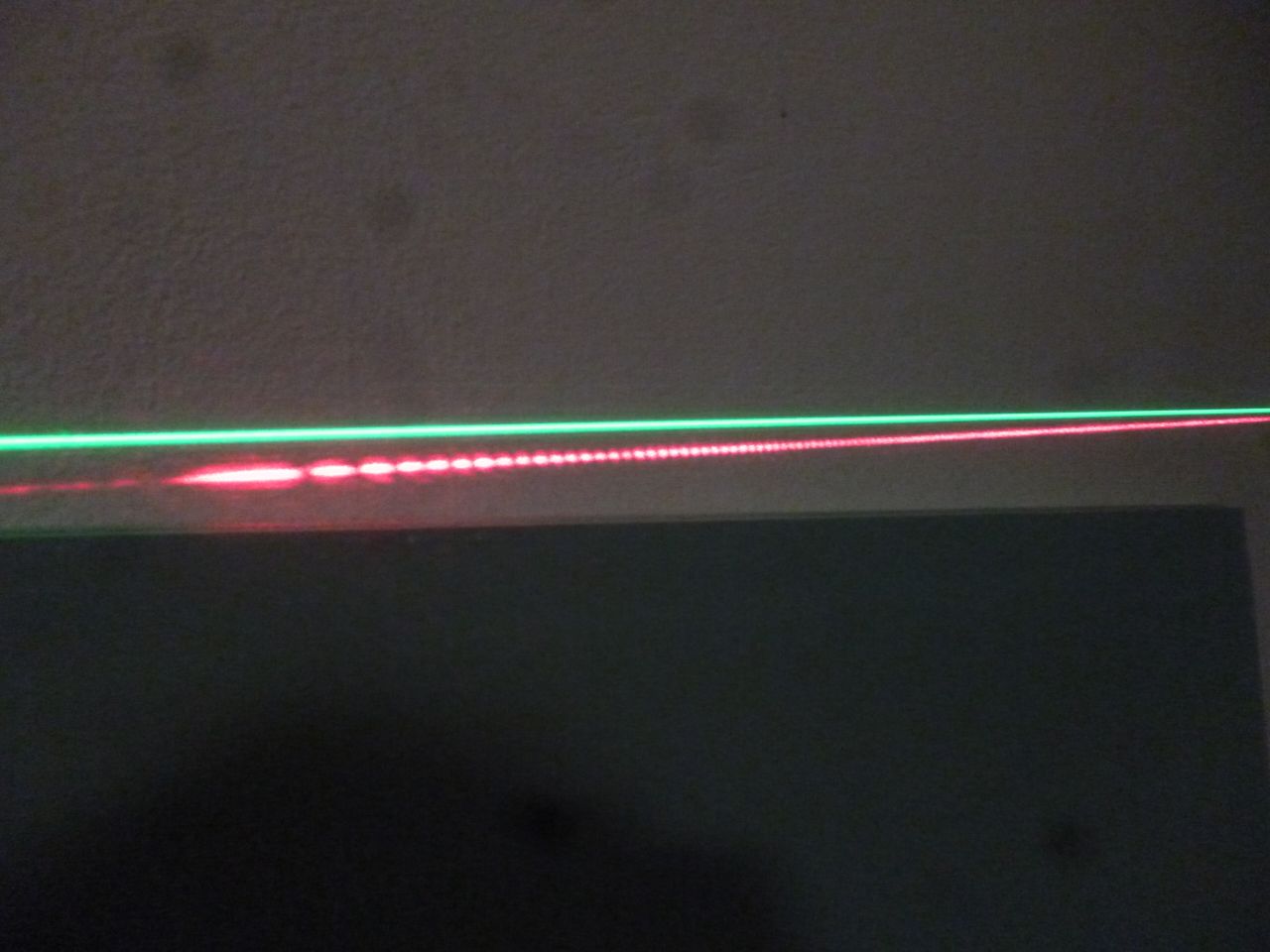

a pak si kupte Parkside :D
šly by podle něj dobře dělat odpady, spád cca 10mm na metr, ale jen jedním směrem :)

magi píše: 25. 10. 2022, 7:02 a pak si kupte Parkside :D
🥴🥴 :lol:

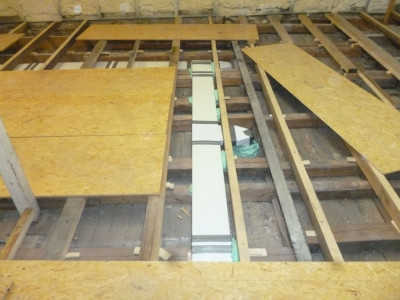

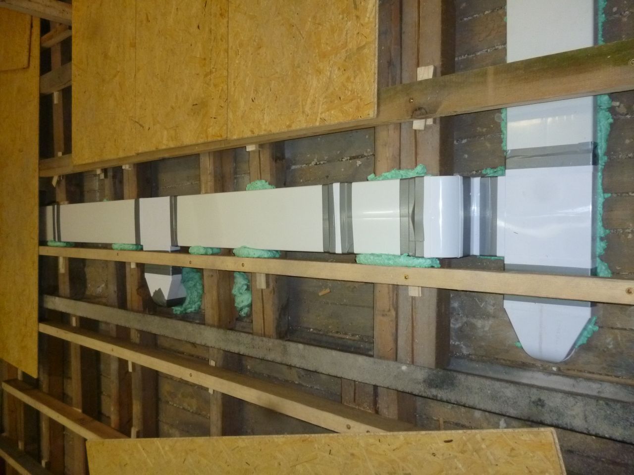

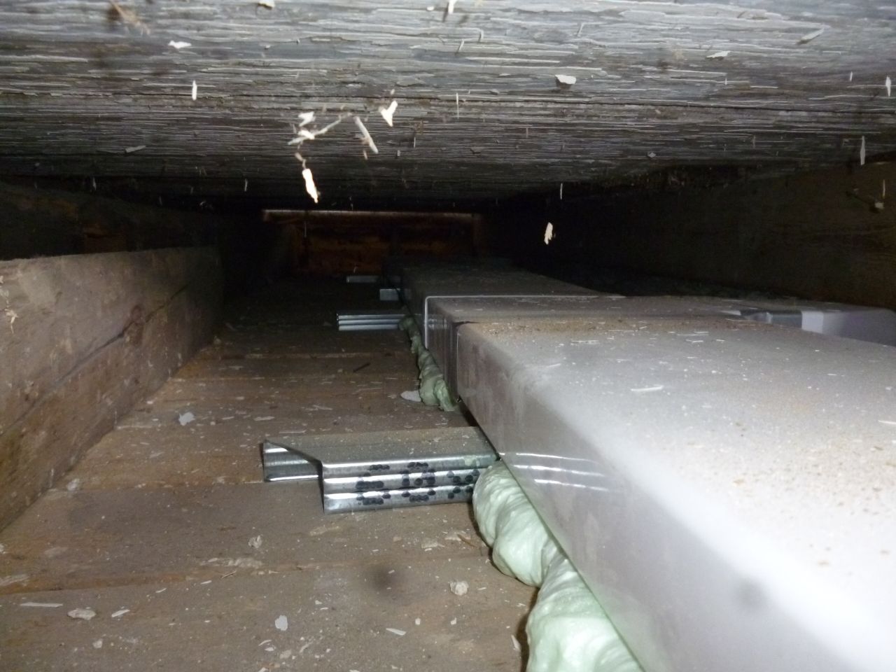

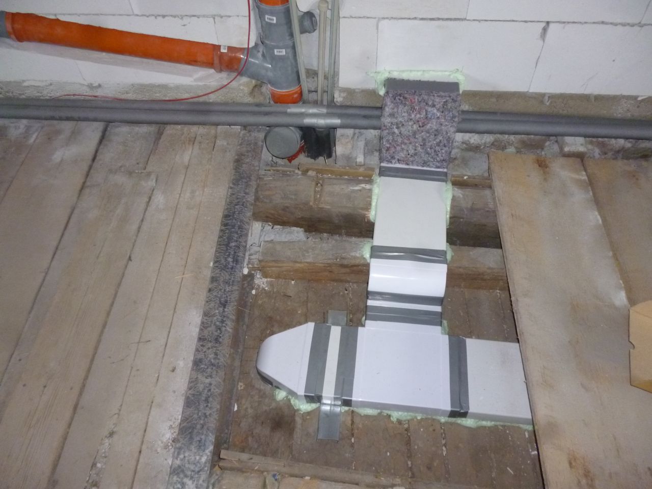

U nás se to dělá taky hlavně kvůli vlhkosti dolního patra, když se začalo stavět podkroví a nahoře se rozebrala podlaha, tak k tomu vznikla jedinečná příležitost. Když bych to neudělal teď, tak už nikdy. Dole rozvody nepřicházejí v úvahu, leda by se musel udělat podled pod původní strop.
Na fotkách jsou rozvody pro spodní patro v podlaze horního patra, provedené plastovými plochými kanály kvůli prostoru. Nahoře je nad SDK stropem místa dost, tzn. tam to bude z těch barevných husích krků průměr 90. Foto dodám až to bude hotové.

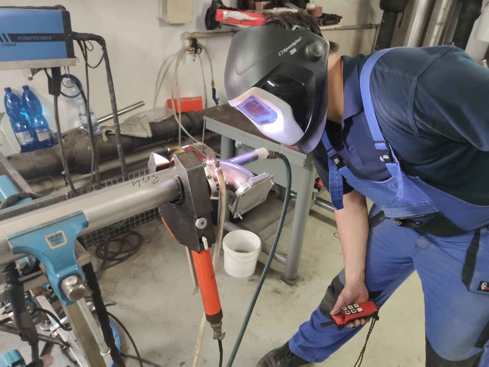

taky mám tuto kuklu s bočníma průzorama není to špatné člověk periférně vidí co je kolem a nastavit pro tig jde perfektně.
Ten orbitál je čí výrobek? má to vojenský konektor , tak by člověk řekl že je to šeské :) Z boku hadice do trubky tak chráníš i kořen. Máš na druhém konci taky hadicu a strčenů do vody abys viděl že to tam bublá a tím je tam nějaký drobný přetlak, a nebo to máš nějak jinak?

Kleště ESAB, už jsme to tu před nějakým pátkem řešili viz. úplně dole viewtopic.php?t=5377&start=3285
U toho zdroj EWM Tetrix, celé řízené PLC Amit.
Na druhém konci je jen dírka, ze které to fouká ven, na bublání se nehraje (není na to čas) :D
Ideální by byl měřák zbytkového kyslíku, ale ten stojí raketu.
Nicméně mi nedávno plynaři vnukli nápad. Mám tady tento detektor https://www.radeton.cz/detektory-zemnih ... /1202-olli
Momentálně je osazený senzory na CH4 a CO. Jedna pozice je ještě volná, tzn. jak pojede na kalibraci, nechám jej osadit senzorem na O2.
